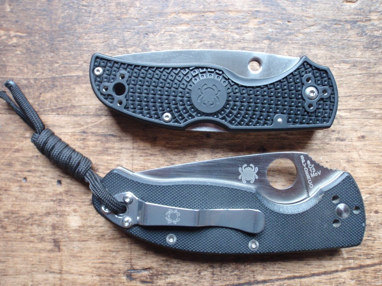

Ich mach das mal hier auf, da es ein Proto ist, paßt es nicht so recht in Serienmesser...
Wer die scharfkantigen Spyderco-Öffnungslöcher nicht mag, kommt hier voll auf seine Kosten: Weder scharfkantig noch Öffnungsloch! Nur knubbelig rundgenudeltes Markenzeichen.
Die Klinge ist deutlich schlanker (und damit zum Öffnen schwerer greifbar) als das Native 5 FRN von den Bildern her den Eindruck macht und Native III FRN (C78BK) und Native XHP (C41PBN) definitiv sind. Mir fehlt - noch? - die Fehlschärfe, die die Optik des Native doch immer etwas spannender macht.
Die Feder ist kräftig und der Klingengang soll wohl beweisen, daß das hier ein Zweihandmesser ist.
Ansonsten mir vertraute, bewährte Ergonomie, gute Verarbeitung, schneidet super, Griff liegt angenehm in meiner Hand, der Klingenstahl ist mir noch unklar (CPM S35VN?).
Mir erstmals aufgefallen: Zwei „keilförmige Rampen“ im Griffinnern, die wohl seitliches Klingenspiel im geschlossenen Zustand eindämmen sollen - ? Falls jemand der Nachtester fotografieren kann, wäre es schön das mal zu zeigen.
Im Ursprungsthread ging es um eine 90 Millimeter lange Klinge für den deutschen Markt. Der vorliegende Proto hat nun 70 Millimeter. Da hier die Rechtslage keine Vorschriften macht, wäre ich mit einer größeren Klinge glücklicher.
Worüber wir hier sonst nicht so gerne reden, muß bei hiesiger Aufgabenstellung doch angesprochen werden. Die Antwort ist: Nein, man kann es nicht vernünftig mit einer Hand aufmachen.
Dies ist meine persönliche Ansicht und ersetzt keinen „Feststellungsbescheid“.
Giovanni
Who doesn´t like the edged Spyderco Opening Hole may like this: No Edge, no Opening Hole! Just a rounded Trademark.
The blade is narrower (and more difficult to grap) than the blade of the Native 5 FRN looks on pictures and than the blades of the Native III FRN (C78BK) and the Native XHP (C41PBN) are.
I´m missing the false edge that makes the native look more dramatic.
The spring is strong and the blades movement should prove it is a two-hand-opener.
Good ergonomics I´m used to, good fit and finish, it cuts as it should, the handle fits my hand, I don´t know about the blade steel (CPM S35VN?).
For the first time I saw two ramps in the inner side of the handle – controlling blade play when closed?
The thread THO for the German market talked about a 90 millimeter blade, now the proto has 70 Millimeter. Because the law doesn´t limitate the blades length I´d like a longer blade.
Because it should be a two-hand opener we have to discuss: No – it can not be opened reasonable with one hand.
This is my personal opinion and doesn´t substitute a “Feststellungsbescheid”.
Greez

Danke für deinen Bericht und die Fotos.
Tut mir leid, aber ich muss einfach nachhaken: Tendiert es mehr in die Richtung "nicht vernünftig einhändig zu öffnen" oder doch eher "nicht einhändig zu öffnen"?
Sorry, but I have to ask: Is it more like "no reasonable one hand opening" or more like "no one hand opening"?
Ich nehme zwar am Passatound nicht teil, hatte es aber doch als Erster in der Hand, deshalb traue ich mir zu eine klare Aussage zu tätigen.
Alsoooo, mir ist es nicht gelungen, es mit einer Hand aufzubekommen ... und ich habe mich bemüht, bis mir das Handgelenk vom Schleudern weh tat! Sollte aber jemand auf Anhieb das schaffen, was mir nicht gelang, dann ist ihm mein offenstehender Mund gewiss :D

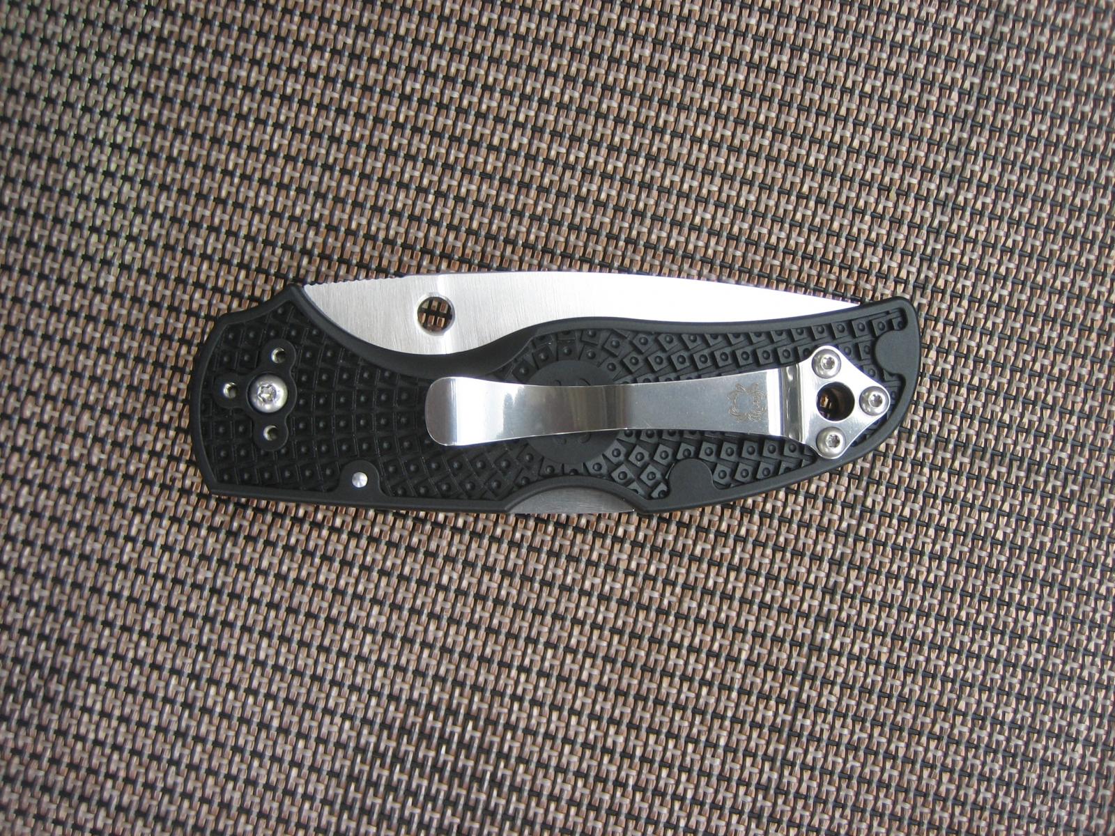

Nun mein PA-Bericht:
1. Historie:
Ich darf mich bei Peter 1960 und bei "Zur-Verfügung-Steller", der Firma Spyderco, bedanken.
2. Erster Eindruck:
Klein, leicht und putzig für jemanden, der als EDC sein PM 2 bevorzugt.
Sauber gearbeitet, wie man es von Spyderco gewohnt ist. Saubere Kanten, saubere Abschlüsse und ein sehr ordentlicher und scharfer Anschliff werksseitig.
Auf die hier entbrannte Diskussion möchte ich nicht näher eingehen, ob es jetzt ein Einhänder oder Zweihänder ist. Meine Bilder, die ich aufgrund eines technischen Problems später zufügen werde, machen es deutlich, dass es mir gelingt, ohne dass ich das Messer aus der Hand legen muss, um den Griff zu ändern, selbiges komplett zu öffnen. Ungeachtet der stramm eingestellten Feder und des kleinen Spydieholes geht es bei mir halt. Darauf kommt es für mich an.
Der Clip lässt sich an verschiedenen Positionen montieren.
3. Zweiter Eindruck:
Die Art der Klinge mit Anschliff und Fehlschärfe finde ich gut so, denn bei Arbeiten des täglichen Bedarfs, lässt es sich eher schneiden und nicht abbrechen. Womit wir bei der täglichen Arbeit wären. Sowohl Zwiebeln und Wurst, als auch ein Weck o.ä. lassen sich ohne Probleme zerschnibbeln und mundgerecht zerteilen, lediglich bei dickeren Fleischstücken kommt das gute Stück an seine Grenzen. Dafür trägt es beim Tragen in der Hosentasche nicht auf und die Leichtigkeit lässt es für mich zu einer Art Gentlemanfolder werden. Davon weicht nu das taktische Griffschwarz ab. Eine andere Farbe lässt es noch unauffälliger erscheinen.
Als Ableger des Naive 5 ist es für mich eine kleine leichtere Alternative. Klingenstahl sollte bleiben, Art des Anschliffes und Fehlschärfe eher wie beim Prototyp.
4. Fazit:
Würde ich mir das Messer kaufen?
Ich denke ja!
Als kleinere und leichtere Alternative zum PM 2 oder auch zum Tenacious leistet es sehr viele Ansprüche des täglichen Bedarfs.
Was den möglichen Preis anbetrifft, da bin ich mal richtig gespannt. Ob sich der als Kaufbarriere darstellt, wird die Zukunft zeigen.

Als erstes vielen Dank an alle Beteiligten für die Möglichkeit, dieses Prototypen testen zu dürfen.
Das Messer kam rasierscharf bei mir an (ich nehme an dass Chamenos daran nicht unschuldig ist....) und hat auch alle Aufgaben gemeistert.
Ich habe es für alltägliche Arbeiten genutzt, seine Grösse lädt zum "immer dabeihaben" ein.
Was mir gefallen hat:
Der Backlock - bombenfest, so muss es sein
Die Möglichkeit den Clip an jeder denkbaren Stelle fixieren zu können, ich bin Linkshänder und über sowas freu ich mich jedes Mal besonders .
Was mir nicht gefallen hat:
Die Klinge hätte gerne etwas länger sein dürfen...wie bad pucki schon geschrieben hat, da ist von meiner Seite nichts mehr hinzufügen
Das grösste Manko des Testexemplars ist dass es nicht eindeutig als Zweihänder zu identifizieren ist: Das liegt an der relativ breiten Klinge die gechlossen weit aus dem Griff heraussteht und auch an dem sakrosankten Loch in derselben.... ich bin sicher nicht der Erste der denkt "ach nee, da hat einer den Pin entfernt..."
Ich gestehe, ich habe es nicht geschafft das Messer mit einer Hand zu öffnen - Aufschleudern ging ebenso wenig. Aber das ist meiner Meinung nach nicht ausreichend um es eindeutig als Zweihänder einzustufen; ich schliesse mich Pitters Meinung an, sicher ist nur eine möglichst tief im Griff versenkte Klinge (und am besten ohne Loch, egal wie gross...)
Sorry, ich würde mir das Messer in dieser Form so nicht kaufen.
Hallo
Mein Bericht steht ja auch noch aus.... das Filmchen das ich hier verlinkt habe nimmt aber das Fazit vorweg.
Ich mache das hier mal als Aufzählung.
Was mir gefällt:
+ das Spyderco sich dem Diskurs um ein in Deutschland frei führbares modernes Messer stellt und einen Prototypen liefert.
Was mir nicht gefällt:
- alles andere.
Der Reihe nach.
-Die Klingenlänge ist nicht Fisch und nicht Fleisch.
Entweder möchte ich was witziges Kleines oder halt ein richtiges cooles Männermesser. So als "Vernunftsding" habe ich ein 8er Opinel.
-Reine Plastikgriffe sind mir ein Graus. Egal wie praktisch das ist (siehe Opinel No. 8).... das wirkt immer billig. Ist mir dann auch egal, was da für eine Superduper-Stahl-Klinge drin sitzt. Sogar ein Victorinox hat Liner unterm Plastik.
-Die Klinge bei diesem Messer hier war unsauber gefertigt.
Ich kann das Nativ nicht wirklich leiden.... aber es hat einen netten, sanften Bogen über den gesamten Rücken.
Hier beim THO ist da ein, auf allen Bildern sichtbarer, Knick in dieser Bogenlinie.
Nene..... sowas ist Pfusch und sollte nicht passieren.
- das kleine Loch sieht albern aus. Bzw. halt so, wie alle Einhänder, bei denen der Pin rausgerupft wurde. Da ist dann auch die Nummer mit dem "Markenzeichen" raus.
Das Loch hier ist einfach zu klein.
- Das sich das Messer von einigen nicht einhändig öffnen ließ, liegt weder an der Ungeschicklichkeit der Teilnehmer, noch an der "starken" Feder.
Die Feder ist gar nicht so stark. Dafür war der Klingengang maximal fest eingestellt. Oder auf Gutdeutsch: Die Achsschraube war fast auf Anschlag festgeknallt.
Dadurch hatte das Messer auch einen ausgesprochen "uneleganten" Klingengang.
So leid es mir tut, - aber das war ein Satz mit X.
Der Ansatz von Pitter wäre eine Möglichkeit.
Ansonsten bliebe noch ein Jagdtaschenmesser nach Frevert in modern.............. oder ein Police mit flacherer Klinge ..........."The German Breadknife" ;)
Trotzdem Danke für den Prototyp und die Bereitschaft sich der Kritik zu stellen.
chamenos
