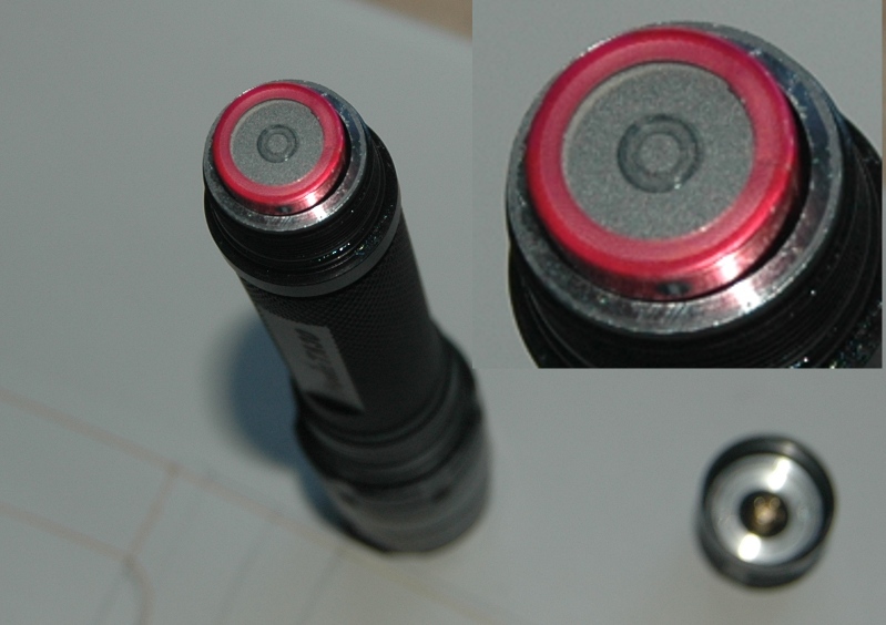

Eingeschaltet wird über einen forward-Clicky am Lampenende. Antippen= Momentlicht, druchdrücken= Dauerlicht.
Die Modusauswahl erfolgt über einen Drehring am Lampenkopf. Auf dem Ring sind die Symbole für Low-Mid-High-Strobe (v.r.n.l.) aufgedruckt, am Lampenkopf ist ein Indexpunkt eingedrückt. Dieser hätte der besseren Sichtbarkeit auch eingefärbt werden können.
Der Ring läßt sich knapp 90° drehen, in diesem Breich sind die Ratpunkte für die Modi verteilt.
Das Drehen ist einigermaßen stramm, ausreichend, das die Lampe sich nicht ungewollt (beim Verstauen, Handeln, etc...) verstellt. Dafür ist die Bedienung mit einer Hand recht mühselig.
Beim low ist allerdings mit dem Drehen nicht Ende, es geht noch ein Tacken weiter, allerdings ohne Funtkion. Am anderen Ende, bei Strobe, ist dagegen am Rastpunkt Schluß mit drehen.

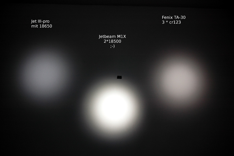

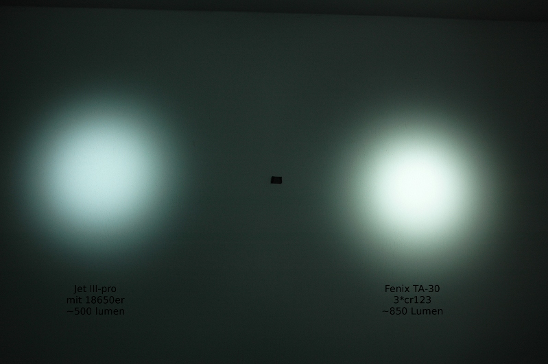

Auf High ist die TA-30 (~850 Lux /3m) etwas heller wie meine Jet-IIIpro (mit 2*cr123: 750lux im Hotspot auf 3 Meter, mit 18650er sind "nur ~550 Lux). Der Hotspot ist etwas kleiner, hat eine etwas dunklere Corona und einen etwas größeren Sidespill wie die Jet. Die Lichtfarbe war etwas wärmer.
Die Abstufung low-mid-high sind ok, obwohl mir low noch „zu hell“ war, bin von der Ra wohl verwöhnt:hehe:
