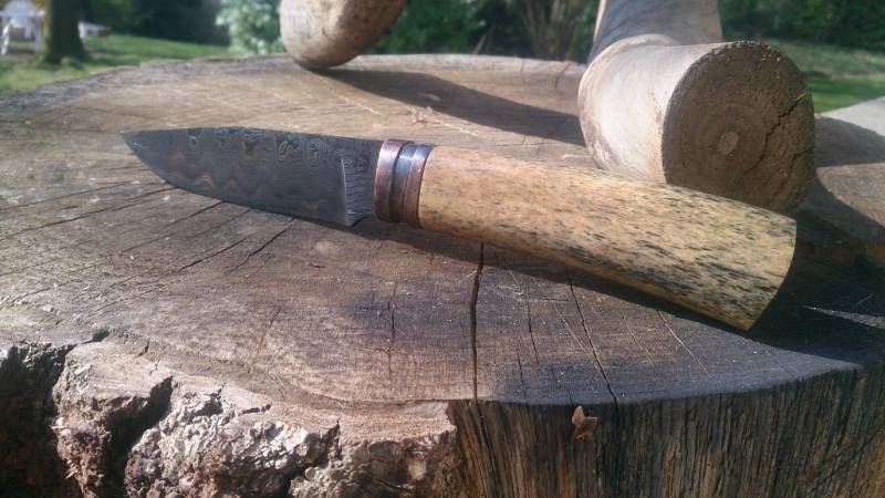

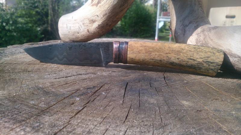

Ein weiteres Messer mit Steller-Seacow aus dem Bering Eis.

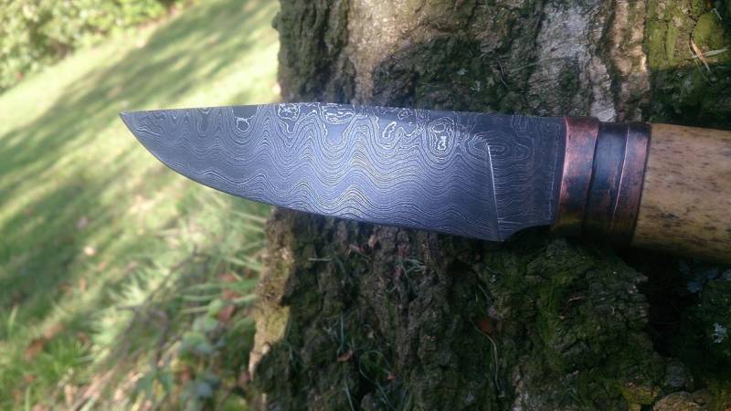

Gegossene Zwinge aus Kupfer und Klinge aus 300lagigem Damast. Klingenlänge 115mm, gesamte Länge 240mm

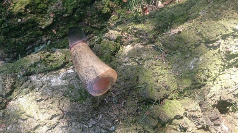

Abschluss ist gegossen und eingelassen
Wow, das ist ein wirklich schönes Messer! Gefällt mir sehr sehr gut, sieht harmonisch aus und der Damast ist super schön!
Könntest du uns noch ein paar Daten geben? Länge, Höhe, Stärke, Stahl..
Lg,
Marius
Da ist Dir wieder ein feines, stimmiges Messer gelungen. Feine, zeitlos gemachte Zwinge.
Danke für´s Zeigen!
@maruis
Den Damast habe ich aus 1.2842/75ni8 geschmiedet und die Klingenstärke beträgt ca 3mm
