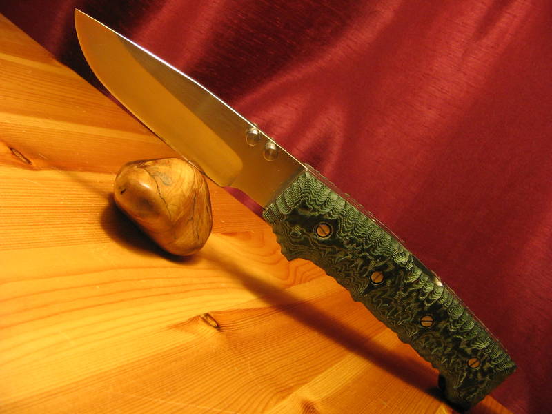

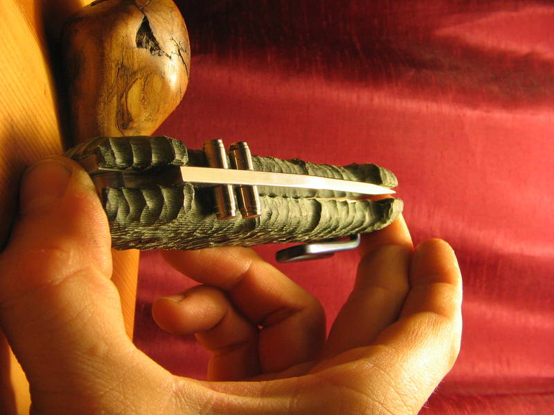

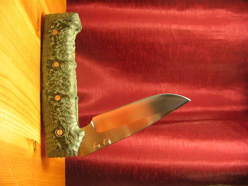

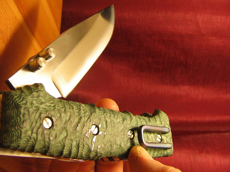

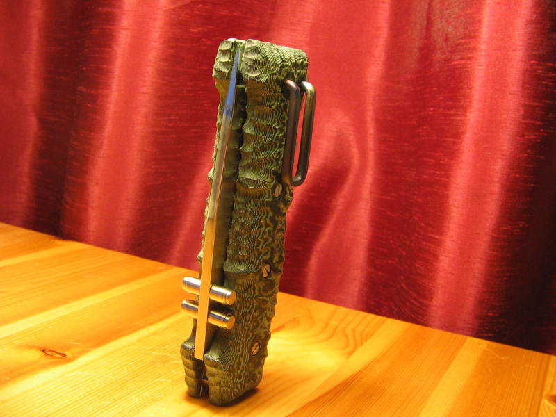

hier ist mein erster Klappmesser Auftrag von Dizzy. Er hatte ein Klappmesser von mir für sein Vater bestellt.
Das Messer ist komplett in dezenten D2 gehalten:hehe: .
Der Messerhosenhalter ist aus Titan die Achsen aus V2A Schrauben 6 und 4mm. Das Design ist meinem ersten Klappmesser angelehnt aber da Dizzy´s Vater Jäger ist musste ich es modifizieren.
Das Messer ist nach rein Zweckorientierten Gesichtspunkten entstanden. Die Achsen (Rückenfeder und Klinge) habe ich aus Messing gefertigt. Dadurch das ich die beiden Achsen geschraubt habe ist es mir möglich auf Unterlegscheiben zu verzichten. Ich hatte mir zwar von Steigerwald
0,2 mm Scheiben kommen lassen aber dann doch nicht montiert weil mir der Spalt auf beiden Seiten zu groß war.
Die Thumbstuds Titanzylinder habe ich auf beiden Seiten weil Dizzy es so wollte. Die Größe habe ich so gewählt weil mann erstens die Klinge auch mit Handschuhen aufbekommen sollte und zweitens die Gewinde länge ausreichend sein sollte.
Hier die Bilder.
Gruß Dirk

Hallo Andreas, das Gute Stück geht am Samstag raus. Ich habe den Titanhosenhalter (Clip will ich den Titanbügel nicht nennen den er clipt nicht) mit 2 M3 Zylinderschrauben gesichert. Diese sind nicht mit Schraubensicherung verklebt. Du kannst also den Titanbügel in der Höhe sprich dem Leder anpassen.

das ist Dir allerdings auch warlich gelungen. Ich habe noch nie einen ähnlich fetten " Backlocker " gesehen.Wäre schön, wenn Du von der Rückseite des Messers auch noch ein Bild posten würdest, da würde man dann zu sehen bekommen, wie fett der Backlockverschluss ist.
