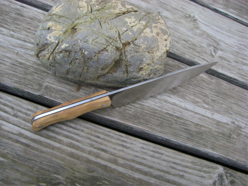

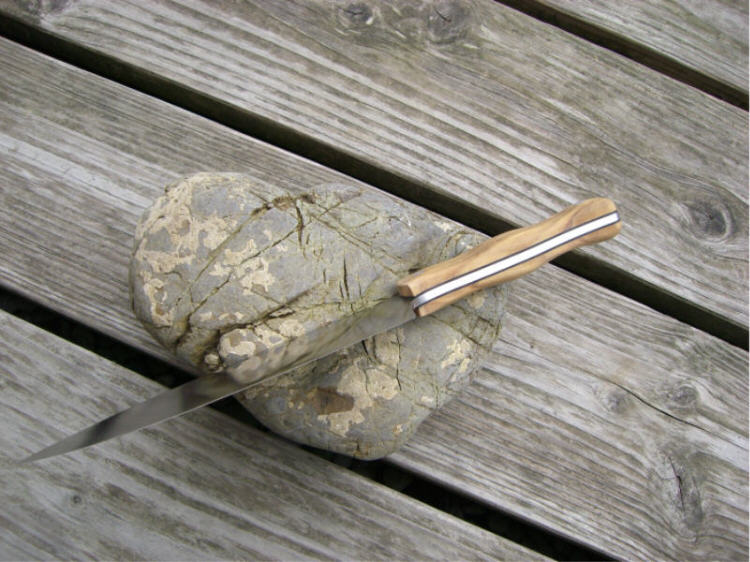

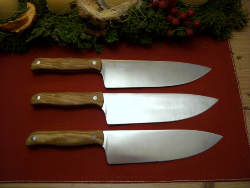

Gestern gabs zur Bescherung mal was scharfes, für meine Verwandten. Bessere Bilder kommen noch heut Nachmittag.
Angaben:
Stahl: 1.4153.03 (SB1)
Griff: Olive mit Leinölbad,
schwarzes Fiber 1mm
V2A Pins 6mm
Gesamtlänge: 300mm
Grifflänge: 110mm
Klingebreite: 50mm
Klingenstärke: 3mm auf 0,2mm
Verbesserungsvorschläge sind willkommen!
MFG MARKUS

@ Jürgen Schanz:
Kann ich jetzt noch nicht sagen. Muss erst noch ausgiebig getestet werden. Ich bin eigentlich eher ein Freund, der rostenden Fraktion, aber mal sehen, lass mich gern umstimmen...
Zum Verarbeiten nach dem Härten allerdings... Ich wollte die Klingen mit der Hand längs satinieren, habs nach ner halben Stunde aufgegeben. -> wiederspenstiges Zeug...

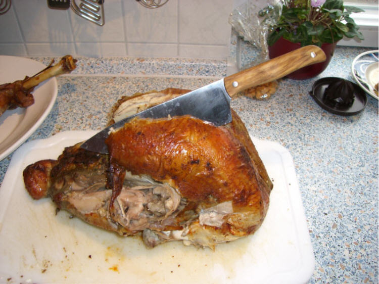

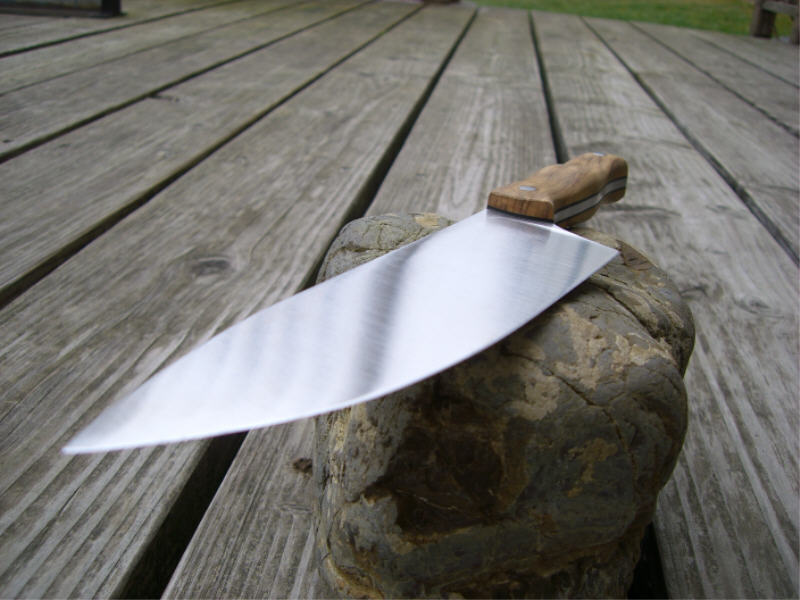

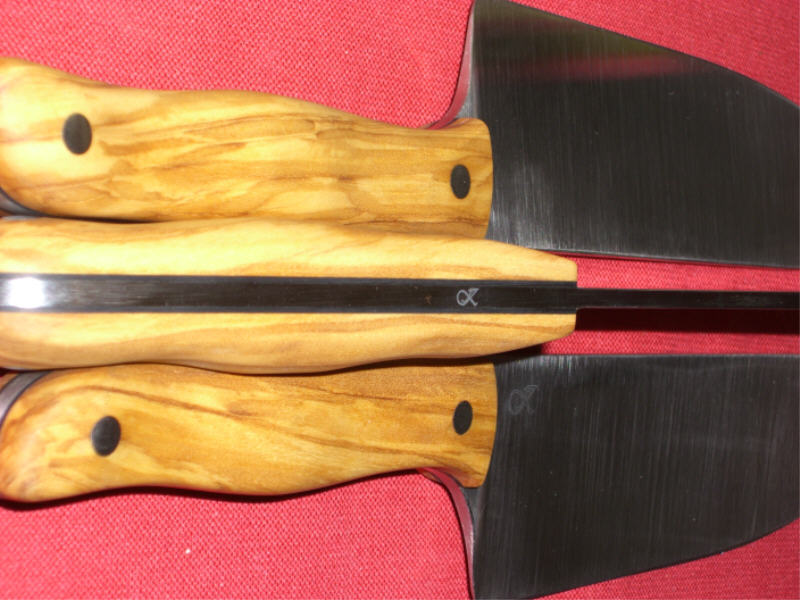

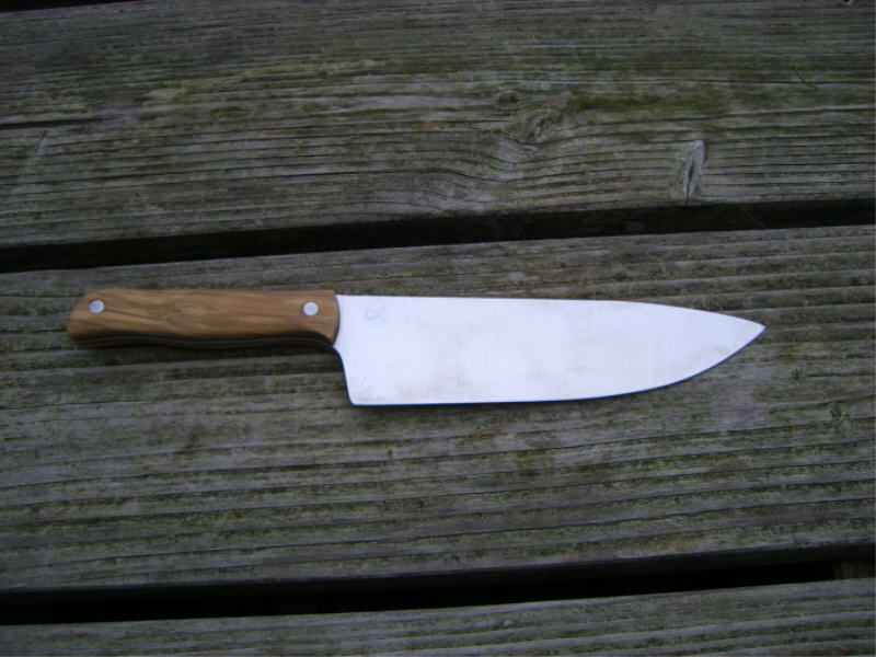

Hier nochmal Fotos, bei nem Date mit ner Pute. :hehe:

Die Messer sind echt klasse, gefallen mir sehr, durfte
se auch schon live anschauen.:hehe:
Bin schon auf die letzten beiden gespannt ;)
Moritz
Wirklich sehr schöne Messer.:eek:
Vor allem die Griffform und die Verarbeitung :super:
Ich würde es aber nicht übers Herz bringen diese Schätzchen zu verschenken.
Wenn du sie nicht mittels Hand satiniert hast,wie dann?
Lg
@ zingzong2005
Ich hab die Klingen am Bandschleifer mit einem Scotch Brite Band satiniert.
Freut mich, dass sie euch gefallen, zwei sind noch in der Werkstatt :hehe:
MARKUS
