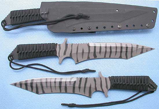

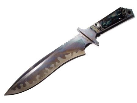

Beschichtung wo ?
Das sieht ganz stark nach nem Unikat aus, das Strider mal gebaut hat.
Weiß allerdings nicht, ob das Muster durch Beschichten, durchs Schleifen oder sonstwie entstanden ist.
Hab das Bild irgendwo auf Festplatte, kann aber nix hochladen...
Wie Moe schon schrieb ist es ein Mick Strider Custom, welches er als Schmankerl für die BladeShow2002 gefertigt hat.
Die "Serienversion" ist das Valkyrie.

auch wenn das jetzt zu einfach klingt: warum nicht das messer vor dem härten komplett fertig machen, den leuten sagen, sie sollen es ohne schutzgas härten (=> schwarze oxydschicht) und die grau-schwarze oxydschicht dann mittels sandstrahler oder feinem schleifpapier abtragen (zum schutz der oxydschicht, selbige mit einem kontourierten klebeband abkleben). nach einem anlassen im heimischen ofen bei 220-250° färbt sich der blanke bereich goldgelb, während der schwarze bereich eben schwarz bleibt.
wenn die gewinner damit nicht zu sehr rumhacken bleiben die oxydschichten mit sicherheit drauf.
das mit dem partiellen wegstrahlen der dunklein oxydschicht wird ja auch bei strider für ihr cammo-finish praktiziert..
p.s.: evtl solltest du mal die jungs von strider fragen, ob das mit deinem nachbau in ordung geht.
