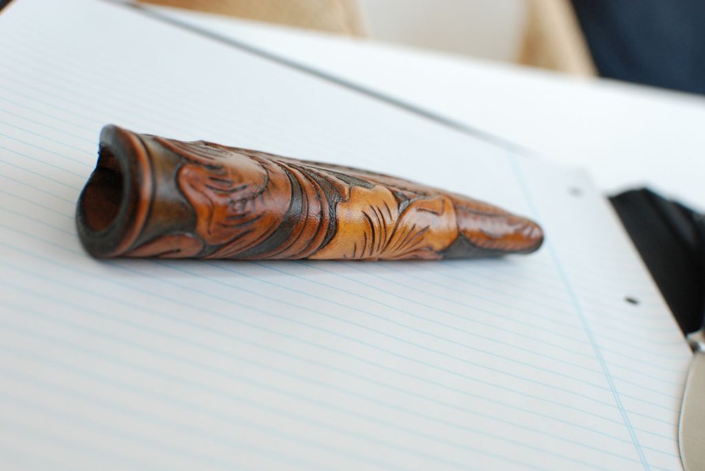

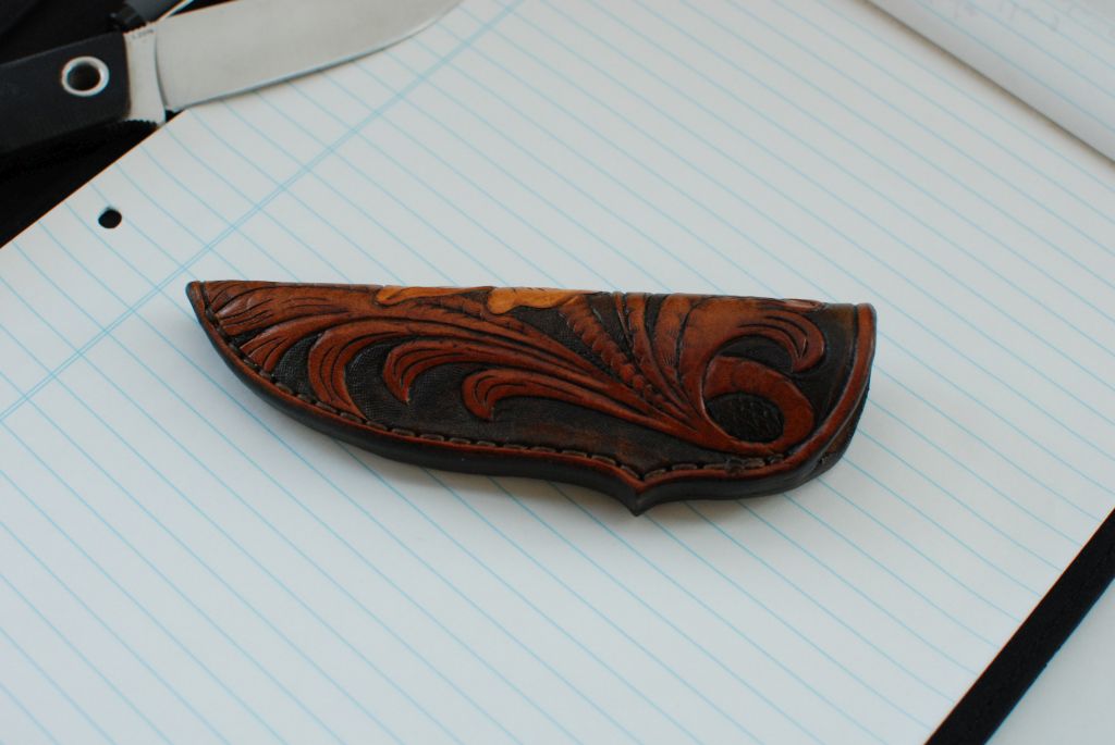

Nachdem ich zufriedener Nutzer zweier Manly Patriot bin, mich aber die wackelige Plastikscheide aus dem Lieferumfang nervt und ich momentan gerade wieder am Punzieren üben bin, habe ich mich an eine Lederscheide gewagt.
Rausgekommen ist das hier:
attachment.php

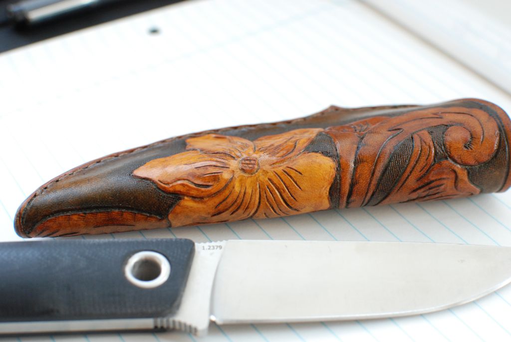

Das Motiv ist nicht selbstgezeichnet, sondern von einer Schablone übernommen.
attachment.php
Innen ist die Scheide mit einem dünnem Ziegenleder gefüttert.
Nachdem Punzieren habe ich die Scheide gefärbt. Den Hintergrund schwarz, den Rest mit Antique Finish in der Farbe tan braun. Die Blüte wurde mit Lederfinish eingepinselt, bevor ich das Antique Finish benutzt habe.
Meine erste Lederscheide mit der ich ganz zufrieden bin.
Falls jemand Lob oder Verbesserungsvorschläge hat, würde ich mich freuen wenn er sie mit mir teilt. Auch Kritik, sofern konstruktiv, ist erwünscht.
Viel Spaß beim betrachten!

die einzige Kritik ist dass diese fantastische Scheide nicht zu diesem User passt :irre: Respekt!
Hallo Furlan,
danke für deine Antwort. Das Lob freut mich. :) Da hast du natürlich recht, dass die Scheide für den User schon zu viel ist. :p
War halt gerade da und hat eine Scheide gebraucht. :D
Schönen Tag noch.
Markus
Der Titel für dieses Thema ist ein wenig irreführend, sollte eher in etwa "Das Patriot darf froh sein, dass es sowas bekommt" oder so heißen! Klasse Scheide, wikrlich schöne Arbeit, dagegen wirken meine wie grobe Klötze.
Carsten
Hallo Carsten,
danke für die Blumen. Ist wie gesagt die erste Scheide bei der alles passt. Hab da schon einige Übungsstücke vergeigt. :argw:
Nachdem ich dann auch bereits ausprobiert habe die Nahtlöcher zu bohren, damit ich sie gleichmäßiger hinbekomme, habe ich hier wieder die Ahle genommen.
Hat besser funktioniert als zu bohren.
Markus
