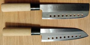

ich bin neu hier im Forum und habe direkt eine Frage ob jemand den Hersteller und sonstige Details dieser beiden japanischen Kochmesser kennt.
Ich habe mehrere Nass-Schleifsteine die ich vor einiger Zeit mal im großen Chinesischen Verkaufsportal bestellt habe, dazu noch eine 15° "Winkelschleifhilfe" aus Kunststoff. Ich hoffe das taugt für die Messer, falls jemand bedenken hat, bitte um kurze Rückmeldung hierzu.

Wenn man die Kanji sucht landet man bei sekiryu.co.jp und findet dort auch die komplette Serie dieser und anderer Messer. Zu dieser Serie gibt's folgende Info.
Blade: Stainless Steel(420J2)
Bolster Material: Nylon
Handle Material: Poplar Wood
HRC(Hardness Rockwell C scale): 50-53
Ich weiß nicht welche Steine du genau hast und was für alte billige Küchenmesser vorhanden sind, aber bei 50-53 HRC sollte das schleifen nicht schwer fallen ....

Die Steine haben folgende Grit's: 240/800, 400/600 & 2000/5000. Sind diese rechteckigen, mit wechselbaren Gummifuß, 2-farbig, ca. 18x6x3cm, haben je ca.15-20€ gekostet vor ein paar Jahren.
Die Steine werden sich schnell hohlschleifen und alles über 800 kannst du sein lassen. Die höheren Zahlen auf den Steinen entsprechen nicht der Realität.
Falls du noch keine Schleiferfahrung hast: Nimm für die ersten Gehversuche den gröbsten Stein. Und nimm ein günstiges Messer, aber kein allzu kaputtes. Am besten eines mit gerader Schneide.
Achja und die beiden japanischen Messer sind günstige Supermarktmesser. Nur halt aus Japan. Wenn du keine emotionale Verbindung (Erbstück, Geschenk, Japanurlaubsandenken,...) zu ihnen hast, musst du sie nicht besonders hüten
