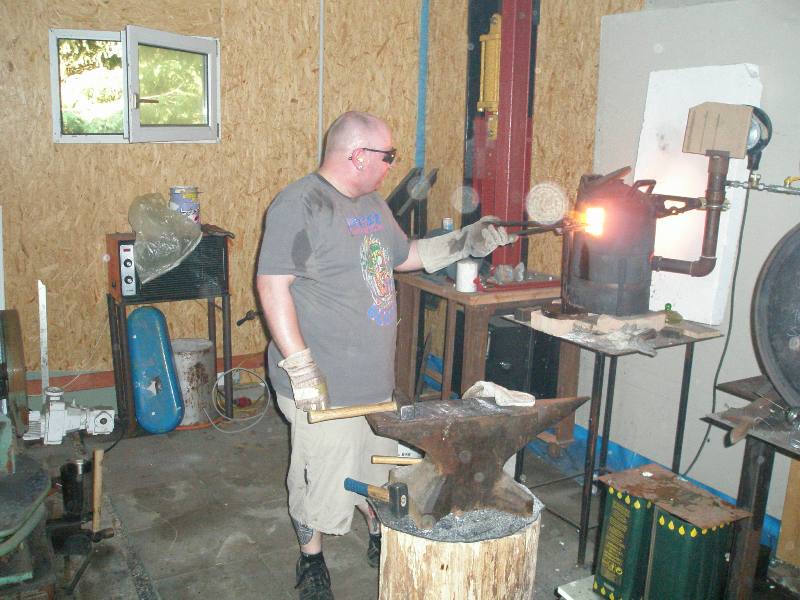

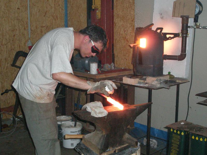

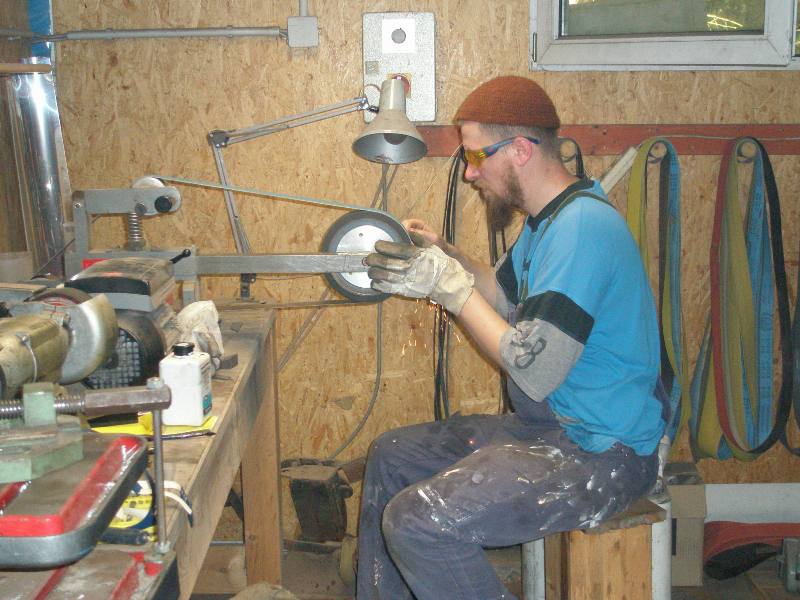

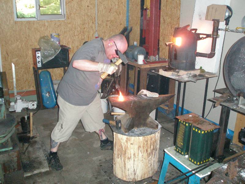

Gerstern hab ich Die Einladung von Cyrus zum Schmieden bei ihm endlich wahrgenommen und was da passierte, habe ich in Bildern festgehalten.
Murat war auch da und mich hat mein Schatz begleitet.
Beim Essen saßen wir lange zusammen und haben über Gott und die Welt geredet, die lieben Hunde gekrault und die Zeit vergessen. Schön wars! Danke Cyrus!
Und wie man sieht, gearbeitet wurde auch.

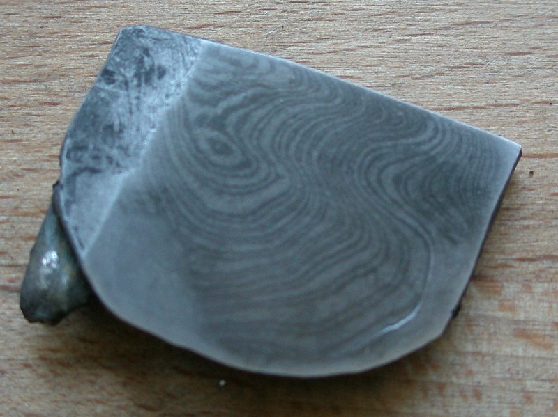

Ich habe ein Stück k98-Lauf verschweißt, ausgeschmiedet, ne alte Dreikantfeile von meiner alten Werkbank ausgeschmiedet und dann aus 3 Teilen Lauf und 2 Teilen Feile wilden Damast mit 120 Lagen gemacht. Eine kleine Hommage an meinen Beruf Büchsenmacher sozusagen.

So, hab mal die Enden vom Damast abgeschnitten, eines kurz angeschliffen und etwas geätzt. Wenn alles zu ist und das Muster so weiterläuft bin ich sehr zufrieden mit dem Ergebnis.

Tolle Bilder sinds geworden ( besonder das erste ) :super:
Bin mal gespannt wie die Klingen aus dem Stück werden. Und mit den 120 lagen sieht es echt schön aus.

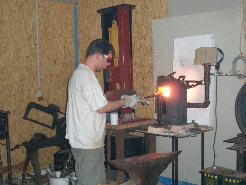

.. sagt mal ich hab ja noch nicht geschmiedet, aber ist die Sonnenbrille echt Pflicht oder reicht eine einfache, durchsichte Schutzbrille? Ich wüsste gar nciht, dass das Material SO hell wird :confused:
Na wenn Du minutenlang in die Esse schaust um das Damastpaket zu beobachten, kommst Du mit ner normalen Brille nicht weit! Ich will ja in na sagen wir mal 40 Jahren auch noch was sehen.
