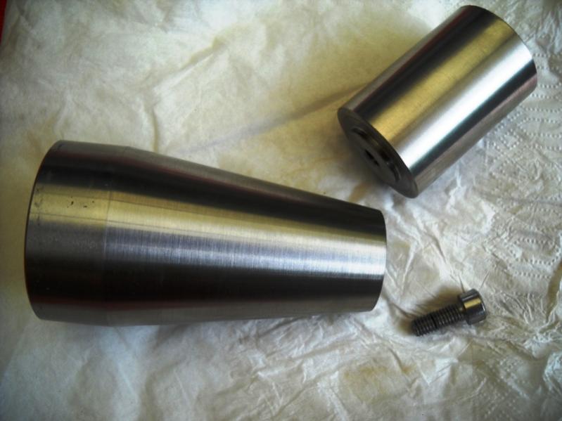

ich habe einige Flares, gedreht aus Edelstahl gesehen und auch selber genutzt, die nun schon Jahre halten, allerdings nicht im Schmelzofen, sondern in Gasessen. Ansonsten hab ich sehr gute Erfahrungen mit meinen selbstgemachten Flares aus Keramikmasse (zumeist aus der üblichen Hochofenreparaturmasse, im Falle meines Schmelzofens aus der für über 1600°C, angemischt mit etwas zerriebenem altem Tiegelmaterial, also Tongraphit, plus etwas Aluminiumoxid, dadurch wurde die Wandung deutlich glatter)
es kommt ganz drauf an, für was du die Flare nimmst, für Dauerbetrieb, bei welchem Brennertyp etc.. und an den Durchmesser des Mischrohres sollte sie auch gut angepasst sein

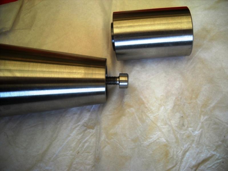

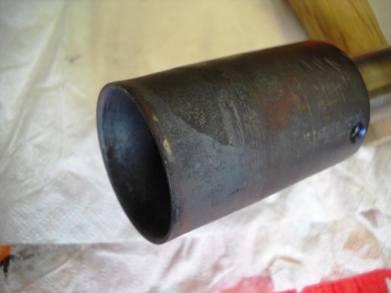

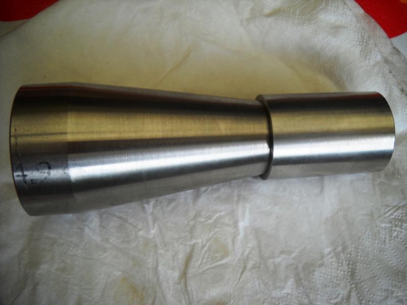

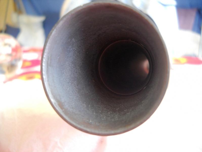

Hier mal ein paar Bildchen, alte Flare häufig benutzt, aus Edelstahl gedreht
und die Form um eine Flare nach genauen Maßen für meinen Ofen herzustellen, sie passt danach genau auf das Mischungsrohr und kann in die Wandung eingebaut werden..
ist ja vielleicht ne Anregung
