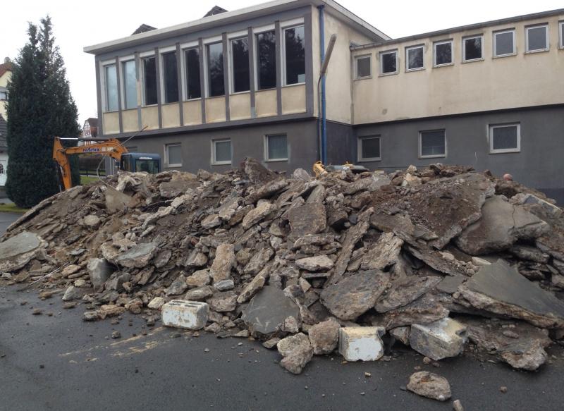

Mit schwerem Gerät konnten am ersten Tag ca. 200qm alter Betonboden und etwas Wand aus einem Hallenteil entfernt werden.
Wenn der alte Botonboden ganz entfernt ist, wird ausgekoffert, geschottert und ein neuer Industrie-Betonboden eingebracht.

Mit schwerem Gerät konnten am ersten Tag ca. 200qm alter Betonboden und etwas Wand aus einem Hallenteil entfernt werden. Wenn der alte Botonboden ganz entfernt ist, wird ausgekoffert, geschottert und ein neuer Industrie-Betonboden eingebracht.
Oha. Sieht auf dem Bild noch größer aus, als es sich liest :) Zeig bitte Bilder, wenn alles fertig und eingerichtet ist,

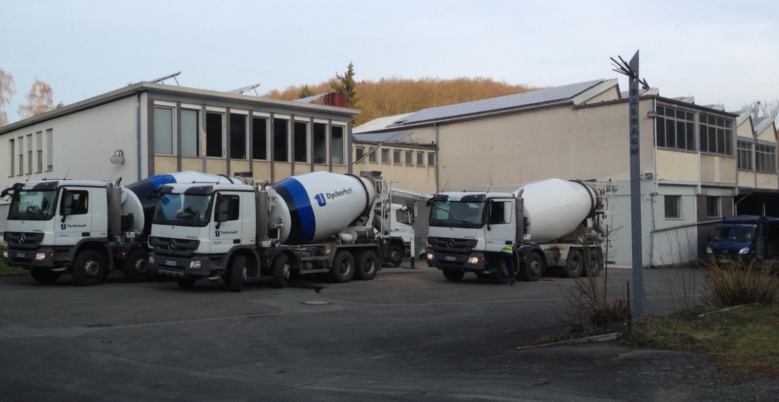

Industriebetonboden.
Der frühere Boden ist entfernt, nach dem Auskoffern wurde eine Tragschicht eingebracht und verdichtet, das ganze dann mit einer Trennlage versehen und viele Tonnen Betonstahl eingelegt.
Heute wird der Beton in die Halle gepumpt, abgezogen und anschließend eine Hartstoffverschleißschicht eingestreut und eingerieben.
Da diese Arbeiten nicht unterbrochen werden können, sind die Firmen heute ca. 18 Stunden lang damit beschäftigt.

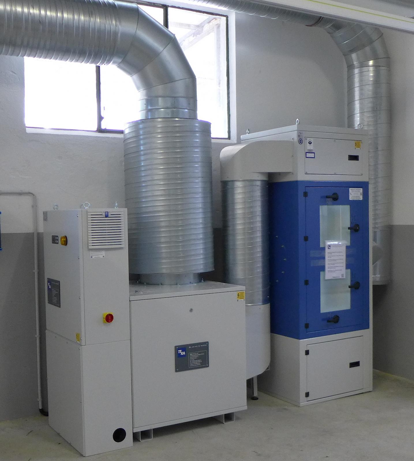

kurz mal wieder eine Meldung zum Stand der Umbaumaßnahmen.
Inzwischen ist in einem Raum der neue Industrieboden fertig, die Wände überarbeitet, Strom verlegt usw..
Die Stahlkonstruktion mit Kranbahn ist ebenfalls eingebaut. In der nächsten Woche wird die Anlage abgenommen.
Paletten mit Teilen der Schweißrauchabsaugung wurden geliefert.
Kompressor, Luftleitungen, Gasleitungen und der Aufbau des Roboters folgen in diesem Raum in den nächsten Wochen.

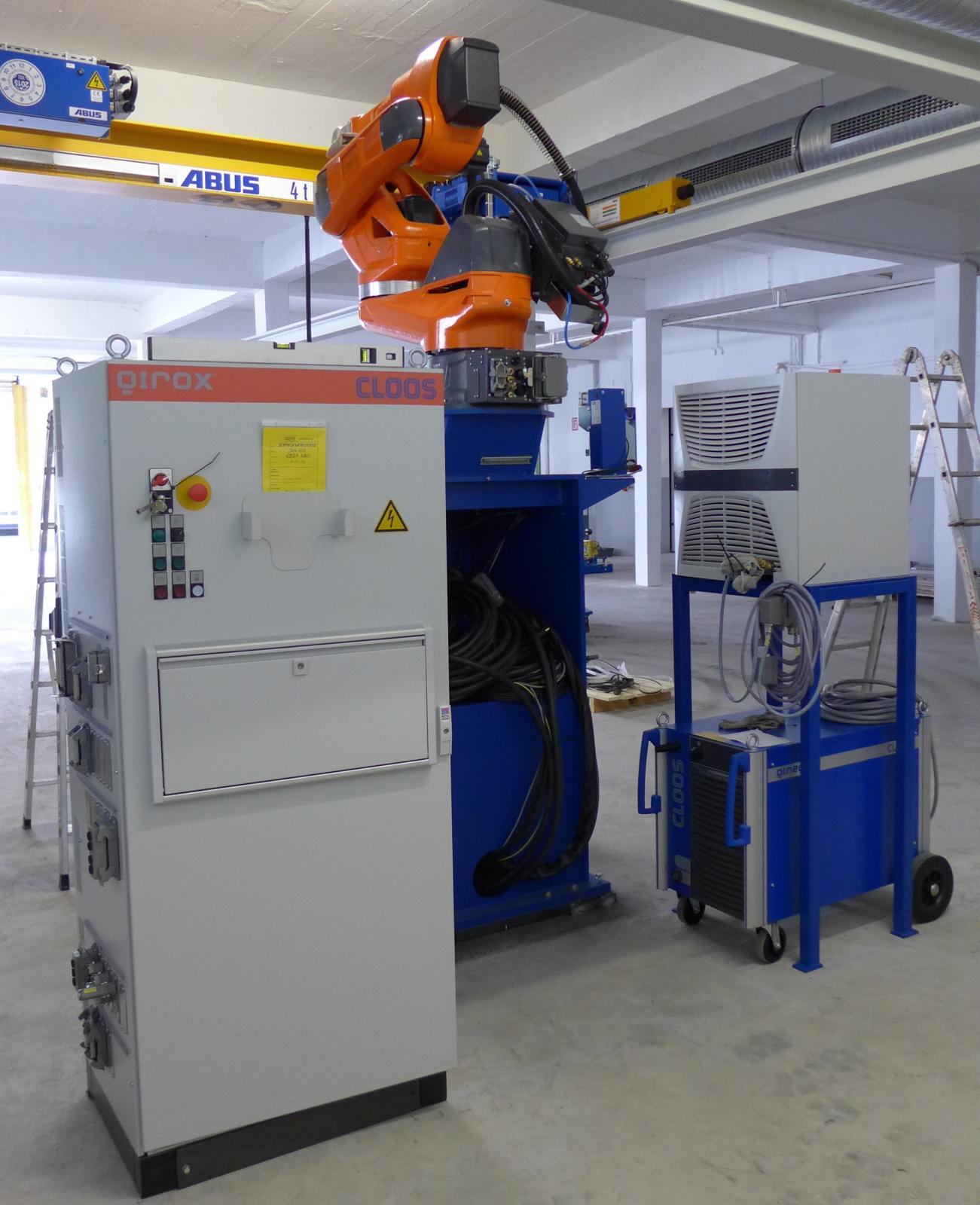

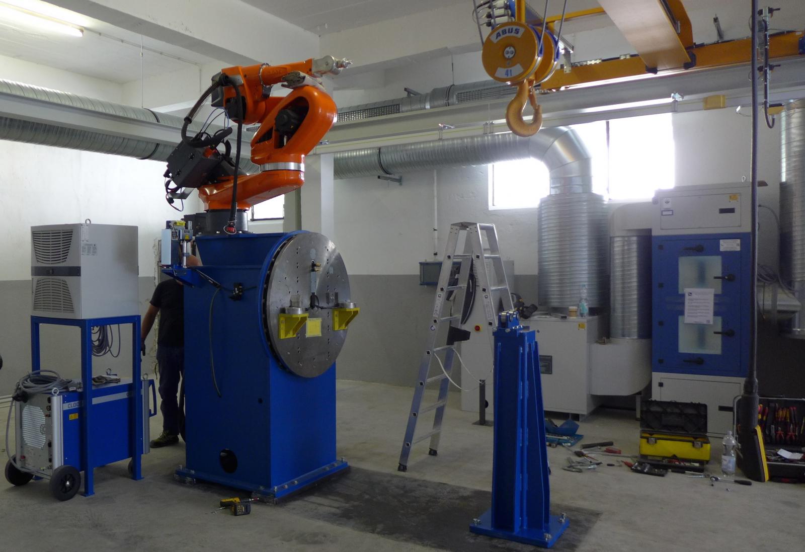

2 Montagefotos des 7-achsigen Schweißroboters.
Bilder der fertigen kompletten Anlage inkl. der Einhausung folgen nach der betrieblichen Urlaubszeit.

Moin Markus, lässt du nun den Damast vom Roby schweißen?:haemisch:
Wo geht die Reise hin, ein paar mehr Informationen wären toll.
Uli,
die Reise geht weiter....!
Der Roboter kann keinen Damaststahl schweißen/herstellen, wohl aber wird er für die Vorbereitung für die Herstellung von rostfreiem Damaststahl verwendet.
