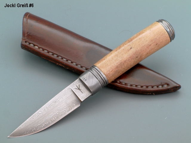

"Rückenspitz" oder verwandte Formen.
z.B.
Recurve-Klingen mag nicht so gerne, da sie für mich aufwändiger zu schleifen sind. Eine "gerade" Schneide ist schneller und einfacher abgezogen.
Und am liebsten einen balligen Anschliff, da er mir am stabilsten erscheint und sehr gute Schneideigenschaften bietet.
Die meisten meiner Messer besitzen normale Drop-Point-Klingen und im allgemeinen denke ich auch, dass dies den allermeisten Ansprüchen entspricht. Praktisch finde ich auch die oftmals Weiden- oder Salbeiblatt genannte Form - Eine asymetrische Lanzenspitze. Besonders schön finde ich aber den klassischen Yatagan.

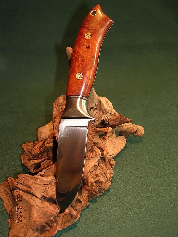

Zu 90% bevorzuge ich die Drop-Point Form mit 9-10 cm langer Klinge.Ich besitze überwiegend Jagdmesser.Diese Form und Länge hat sich bei dieser Art von Messern am besten bewährt.
Bevorzuge auch möglichst weit hochgezogenen balligen Schliff.
