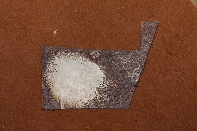

In welcher Konzentration verwendet ihr die Zitronensäure? Ich habe bisher 10% Gew. genommen, das funktioniert zwar, man braucht aber doch sehr viel Geduld ;).

...nur Ascorbinsäure, und die ist zum Entrosten eher ungeeignet. Ich kann ja beim Schlecker nochmal nachfragen.
Sorry, dass ich den Thread hier gerade wieder ausgrabe, aus aktuellem Anlass kann ich das widerlegen.
Ich hab es einfach mal aus Neugierde mit einem verrosteten Blechstück getestet. Nach ca 12 Std. sah es dann so aus:
