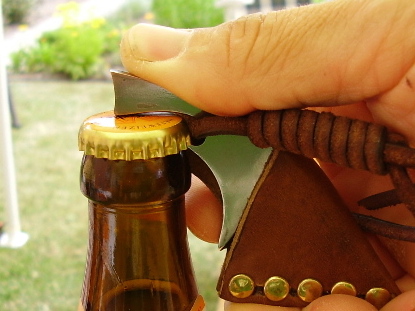

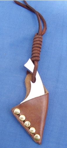

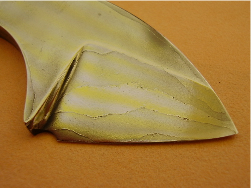

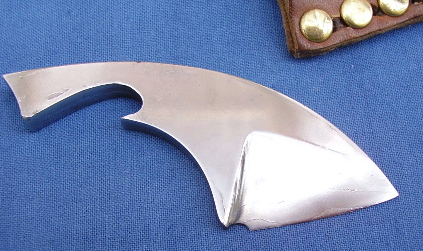

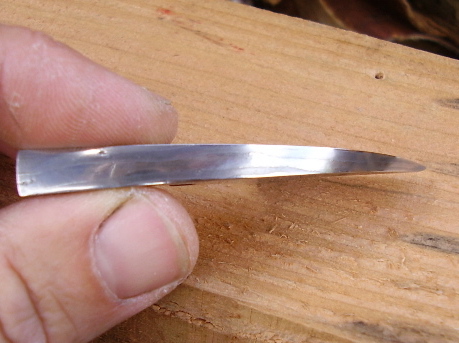

An alle Messer und Bierliebhaber :D
Hab gerade noch ein Geburtstagsgeschenk fertig gemacht, passend zur Sommerzeit. Das Geburtstagskind ist zwar kein ausgesprochener Messerliebhaber trinkt aber gerne mal ein kaltes Weizenbier. Die grobe Messerform hab ich mir bei Norbert Leitner abgeschaut. Ich hoffe er ist mir nicht böse :steirer: .
Gesamtlänge 7.5cm
Klinge 3,5cm
Dicke 6,5mm
Masterial 5 lagen C60/2842
Schönen Tag
Uwe
Hab die Bilder herausgenommen siehe Beitrag von Walter.
Hab mit Norbert Leitner Rücksprache gehalten und stelle die Bilder nun wieder ein. Die genaue Bezeichnung des Messers von dem ich mich inspirieren ließ ist das HICK-MYGG von 69° Nord.

Die Scheide hätte ich zwar genäht aber das ist ja alles subjektiv...
Die Scheide war genäht, aber ohne Zwischenlage. Fand das es mit Zwischenlage zu dick wird. Hab mir dann beim ersten Öffnungsversuch fast die Fingerkuppen abgesäbelt. Da ich aber nur noch ne halbe Stunde zur Party hatte hab ich mich für die Nieten entschieden. Genäht hatte sie mir auch besser gefallen. Wenn man genau hinsieht kann man die Spuren der alten Naht noch auf der Scheide erkennen.
