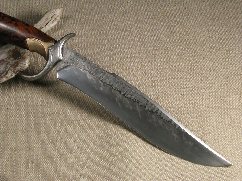

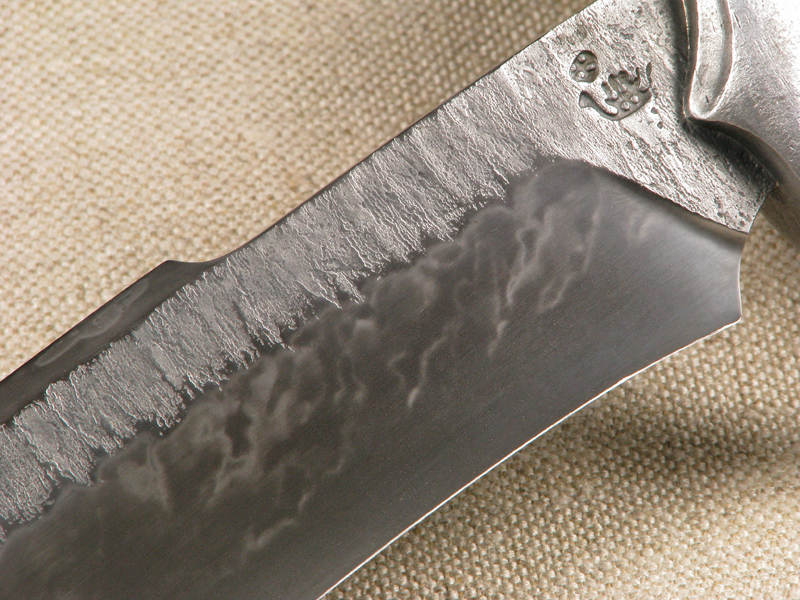

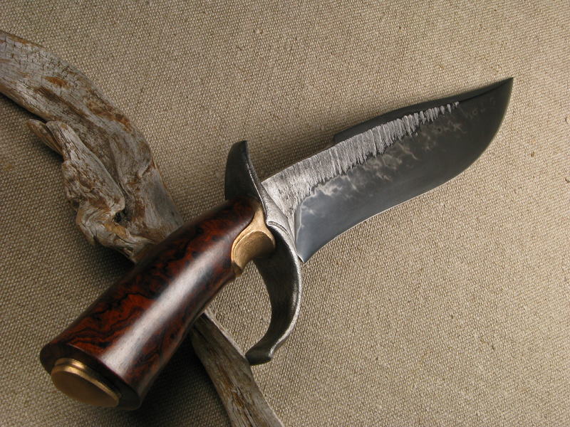

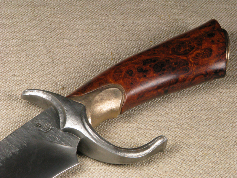

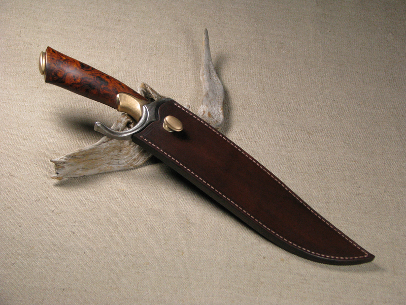

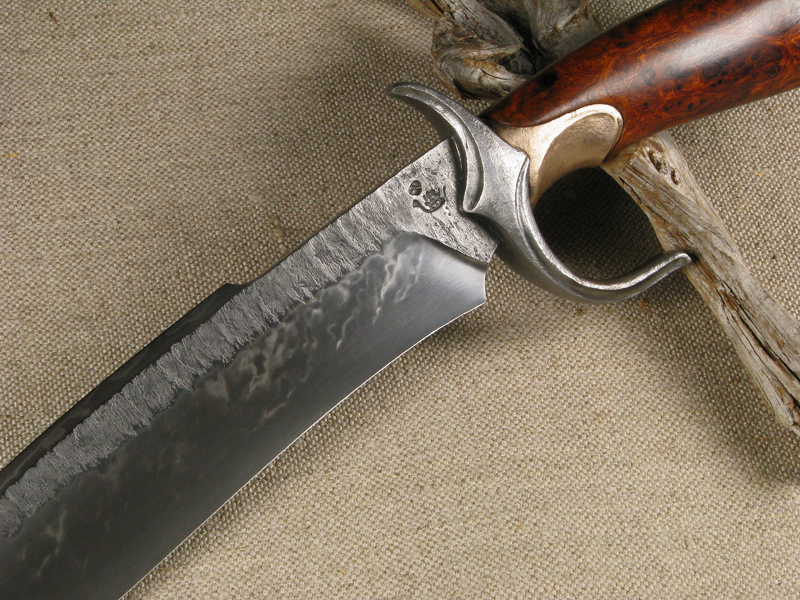

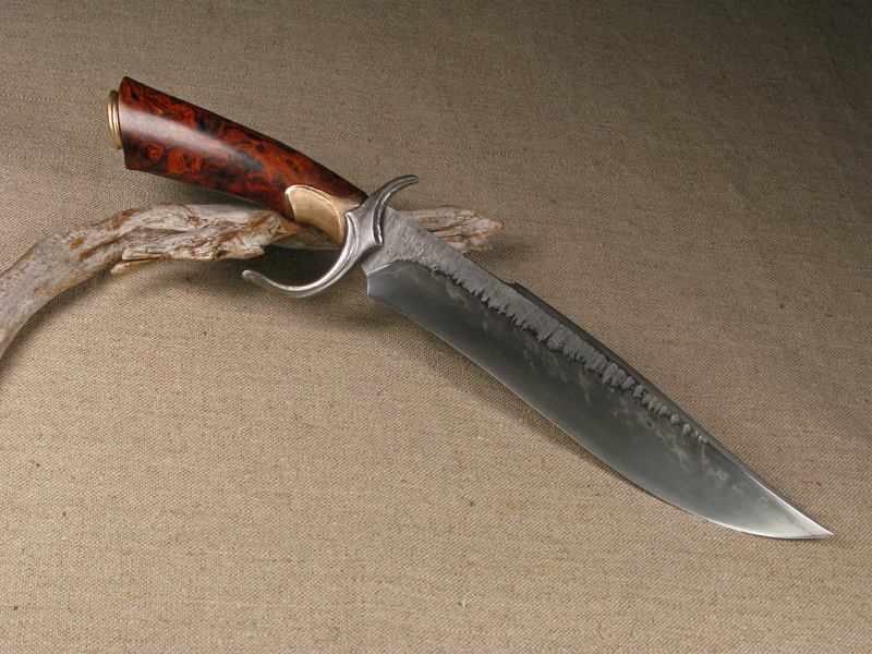

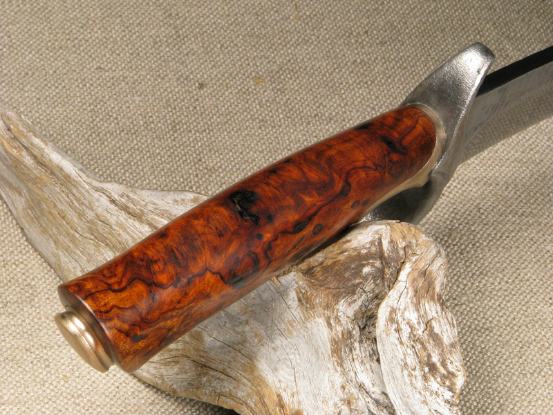

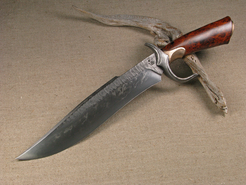

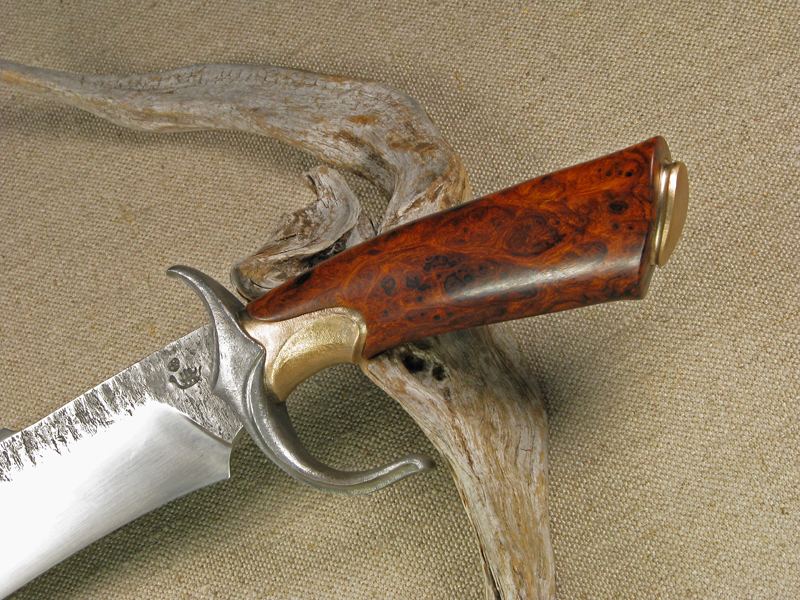

hallo zusammen,
die ´OLCHINGER MESSERTAGE´ am 18./19. okt. rücken näher,
also zeit zu zeigen, was auf dort meinem tisch liegen wird...
den anfang macht heute ein bowie für große jungs:
C105 geschmiedet
mit hamon gehärtet
puddeleisen und bronze
wüsteneisenholz
länge 40cm
davon klinge 26,5cm
dicke 5,5-2,0mm
danke fürs schauen!
gerhard
Hallo Gerhard,
da fehlt doch was?..................das Gewicht ;)
Ansonsten ist das mal wie schon sooft gesagt und trotzdem immer wieder gerne,ein Hammerteil!
Fiel mir bei einer der letzten Neuvorstellungen schon auf,hämmerst du den Rücken jetzt anders?
Gruß Carsten

@orgelfisch,
bei solchen kalibern braucht man gar nicht erst mit 20mm rundmaterial und ´nem handhammer anfangen...
...und bei 35 rund hilft der zum ausrecken auch nicht mehr so richtig-
deshalb nehme ich zum ´runternudeln meine excenterpresse, deren spuren sieht man noch an den oberen klingenflanken.

Hallo Gerhard,
danke für die Info.
Gefällt mir sehr das "Pressendesign",verleiht dem Messer etwas martialisches und sieht bei dem Kaliber sehr gut aus.
Gruß Carsten
