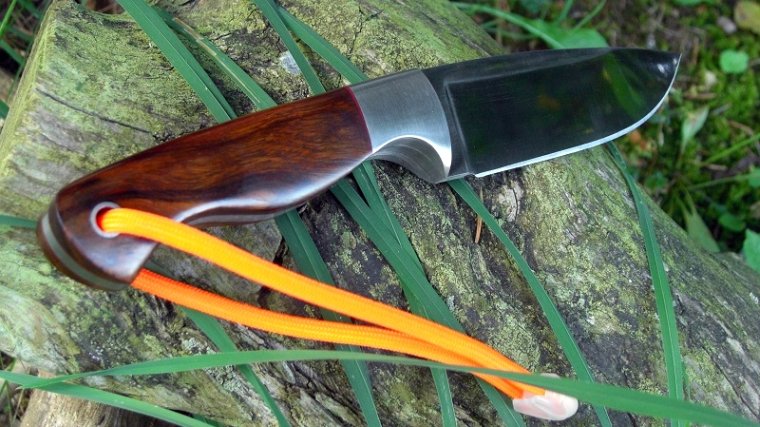

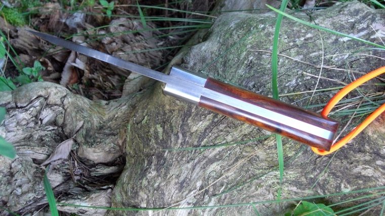

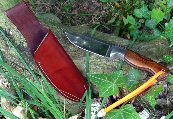

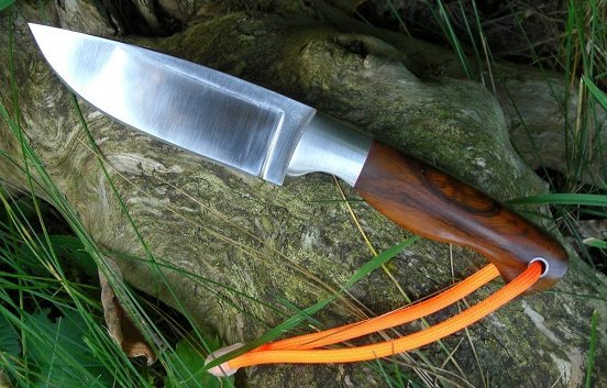

nach fast einem Jahr Abstinenz endlich mal wieder ein Messerchen gemacht.:glgl:
Die Gene hat mal wieder das Terra Africa gespendet. Dieses mal aber etwas "STABILER".
Materialien:
Stahl: Böhler N690 ca. 58-60 HRC
Griff: Wüsten-Eisen-Holz (WEH)
Backen und Öse: V2A
Zwischenlage: Vulkanfiber - Rot
Lanyard: Paracord 550 – Neon Orange + Aerohead transparent (Glow in the Dark)
Steckholster: Leder, Alt-Braun gefärbt
Maße:
Gesamtlänge: 225mm
Grifflänge: 115mm
Klingenlänge: 110mm (davon100mm scharf)
Klingenstärke: 5mm
Klingenhöhe: 34mm

Schönes Messer, täuscht das Foto Nr. 2 oder geht der Fingerschutz wirklich nicht bis zur Schneider runter, was mich stören würde.
Ansonsten gute Arbeit.

Tolles Messer; schöne klasische Form.
Dicke Klinge was ich persönlich nicht mag, aber ansonsten Wunderschön, Tolle Linie.
@Rolf Schneider:
Nein Der Fingerschutz geht bis zur Klinge, das Tist nur Opische Täuschung... siehe Erstes Bild

Hi,
@Beta1D2
Ja, ist schon ganz schön dick mit 5mm.
Wurde aber so gewünscht. Soll halt was vertragen (hebeln, evtl. als Jagdmesser, etc.)
Das Ding liegt auch so richtig fett in der Hand. Habs leider nicht gewogen.
@Rolf Schneider
Fingerschutz geht bis runter zur Schneide. Liegt nur an meinem begrenzten Talent zum Fotografieren :glgl:

Macht einen durch und durch soliden Eindruck - schön sauber verarbeitet - gefällt mir gut.:super:
Womit hast Du das Scheidenleder gefärbt ?
