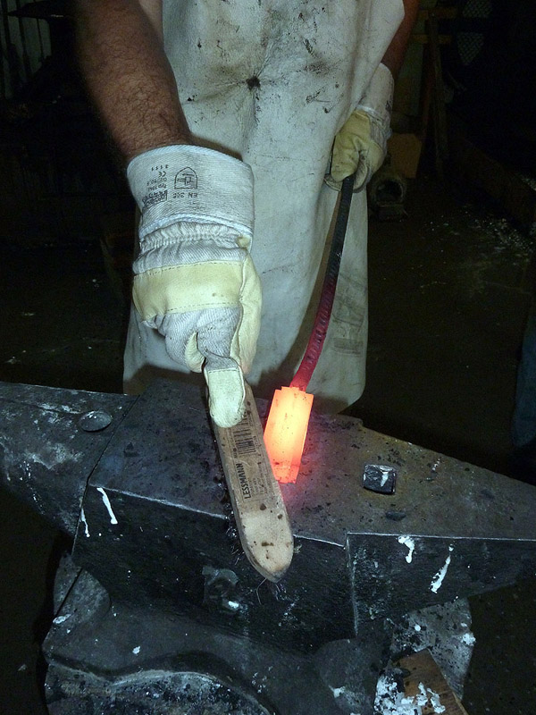

Vergangenes Wochenende hatte ich wieder mal einen Schmiedekurs bei mir in der Werkstatt.
Nachstehend einige Bilder vom Beginn des Kurses.....
-Bild 1 : vorbereitetes Damastpaket
-Bild 2 : die Pakete in der Esse
-Bild 3 : nach dem ersten Verschweissen
-Bild 4 : Torsionddamast mit Schneidlagen (Sonderprojekt.......:steirer: )
-Bild 4a : das Sonderprojekt unterm Hammer....
-Bild 5 : das Damastpaket beim Ausrecken
-Bild 6 : ausgerecktes Damastpaket fertig zum ersten Teilen
-Bild 7 : Damastpaket mit Borax in der Esse
- Bild 8 : Borax wird aufgebracht
-Bild 9 : verschweisstes Paket reinigen....
für heute soll's genügen...
Demnächst mehr davon
Peter

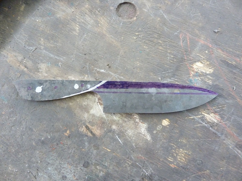

heute habe ich noch ein paar Bilder vom Schmiedekurs.
Früher bin ich leider nicht dazu gekommen
Bild 10:
Das erneut zusammengestellte Paket beim Aufheizen vor der Boraxzugabe.
Bild 11, 12, 13 und 14:
Eine der geschmiedeten Rohklingen beim normalisieren und kurz vorm in Form schleifen.....
Bild 15, 16, 17 und 18
Eine der Klingen bei der Formgebung (Schleifen und Flexen) sowie beim Anzeichnen der Griffkonturen und der Löcher für die Pins....
Bild 20:
Beim Normalisieren.....
viel Spaß beim Ansehen
Peter
