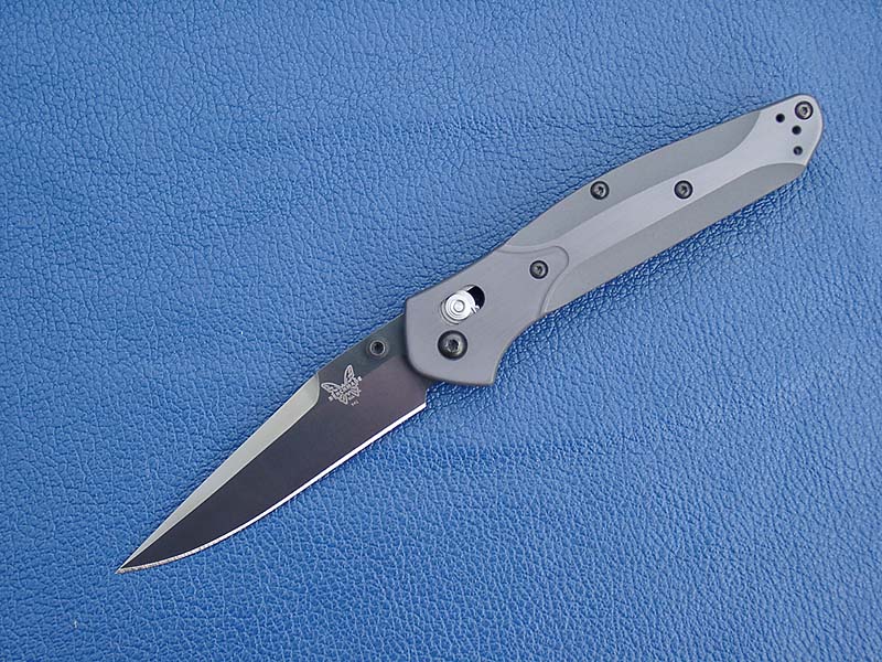

Immer noch Probleme...
Ich komme bei manchen Bildern (motivabhängig) einfach nicht auf eine vernünftige Qualität bei "anhangskompatibler" Dateigröße.
Insbesondere bei Bildern mit strukturreichem Hintergrund tritt das auf.
Beim schrittweisen Verkleinern kann ich zwar die Qualität problemlos erhalten (von 2048x1536 auf 1600x1200, dann 1200x900, dann 800x600).
(Verwendung von Photoshop, zwischendrin per "Unscharf maskieren" nachgeschärft.)
Aber entweder habe ich dann eine Datei um die 150MB, die ich nicht als Anhang im MF verwenden kann, oder ich rechne die Qualität soweit runter, daß ich auf max. 60KB komme. Aber dann sieht das Bild, das eigentlich so aussieht wie das große hier im Beitrag, so beschissen aus wie das angehängte. :(
Hat noch jemand schlaue Tips für mich?

Irgendwo sind da natürlich Grenzen gesetzt.
Eine 800er Auflösung bei maximal 60 KB ist halt - abhängig vom Motiv - schon haarig.
Die vielleicht primitivste Version, aber sehr effektiv:
Einen einfachen, nicht allzu stark strukturierten Hintergrund verwenden.
Das sind eine Menge relativ nutzloser Bildinformationen auf einem Großteil der Fläche die die Datei stark aufblähen.
Nichts gegen einen schmucken Hintergrund, aber wenn er zu Detailreich ist, explodiert halt die Detailgröße.
Auf 800*600 komme ich nicht weiter - ich liege bei guter Qualität bei ca 145kb. Sorry, ich kann dir wohl auch nicht helfen.
gruss, Keno

Alsooo, ich hab das Limit auf 100k hochgesetzt :) Auflösung max immer noch 800 auf der längsten Seite.
Zum komprimieren:
Bei sonem verwurstelten Hintergrund kann man aber nicht vernünfitg komprimieren. Je mehr Struktur, je schärfer die Kanten, desto weniger geht mit Komprimierung. Das ist halt so. Nimm nen einheitlichen Hintergrund und staune.
Generell, bei jpegs. Wenn man eh mit jedem kb geizen muss, ists auch sinnvoll, eventuelle exif infos rauszuschmeissen. Das sind die Infodaten, die die Kamera oder das EBV programm zu jedem Bild in den header reinschreiben. Weg bekommt man die unter Win32 zum Beispiel mit exifer.

Natürlich ist der Hintergrund der Casus Knacktus, aber es soll ja auch was für´s Auge sein. ;)
Daß ich mit Reinweiß o.ä. als Hintergrund auch problemlos mit den 60KB klarkomme, weiß ich schon.
Aber wenn ich schon so ein schönes, benchmadeblaues Leder habe... :steirer:
Und mit den 100KB ist mir deutlich geholfen!

Vielleicht hilft Dir das ja besser als Dich mit der Verkleinern rum zu schlagen. Aus Deinem Bild ist IMHO ohne Beschneiden nicht mehr viel raus zu holen. (enger Beschneiden bringt aber fast 50kb) Ich nehme aber an das du das Bild ja nicht beschneiden willst. ;)
