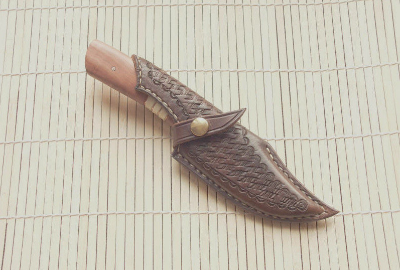

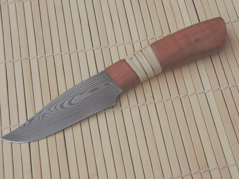

Hallo Zusammen,

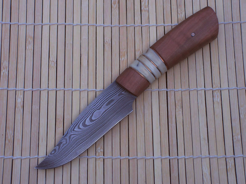

nach längerer Abstinenz möchte ich die letzte meiner Pyjamadamastkreationen vorstellen:
Klinge:
"Pyjamadamast" von PJS, 1.2842 u. 1.2767, nach dem Härten kalt mit einer Tormek auf Schärfe gebracht (garantiert nicht überhitzt ;) )
Griff:
Birne, Taguanuss (leicht skulptiert), Bronze
Scheide:
Walkleder mit Spieß, handgeformt, handgefärbt, handpunziert, handgenäht, gefütterter Scheidenhals, gefütterter Holzkern.
Wie immer, bin ich sehr gespannt auf Eure Kommentare.

Hmmm, schön, hat ne schöne Linie drin. Die Scheide ist mir persönlich zu überladen, ist aber Geschmackssache.
Nur, wie kommst Du auf Pyjama? Erklär mir das doch bitte mal.

Den Pyjama kann ich nicht wirklich nachvollziehen, da das Muster sehr lebendig rüberkommt, aber egal, du bist der Namensgeber.
Klingenform/ Griff u. Scheide finde ich klasse. ( Scheide evtl. etwas zu sehr punziert.)
1.2842 u. 1.2767, - ist quasi der XS in Kohlenstoff von Stienen.
Hast du den schon öffter gebaut/verarbeitet?

Vor allem die Scheide ist toll geworden. :super: Vielleicht etwas viel punziert, aber jedem seins.
Wie geht man so eine Scheide an? Ist sie aus einem Stück Leder?

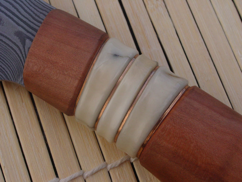

erzähl mal bitte, wie das mit dem übergang holz(äh nuss) horn kupfer gemacht wurde -
schönes messer: damast eher was zum wachwerden denn zum schlafen.
bitte bitte nahaufnahme von diesem interessanten griffmittelteil
die lederscheide ist wirklich ein bisschen heftig punziert - aber es passt einfach gut zum damast

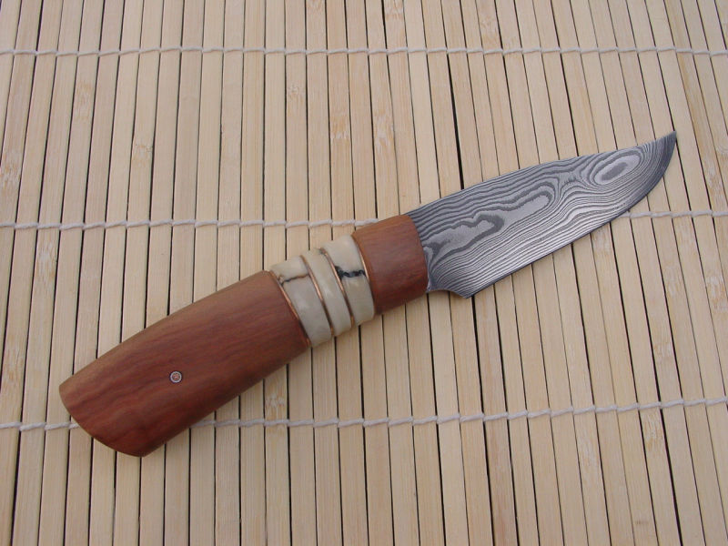

Hallo Robert,
das Messer ist Dir wieder einmal gut gelungen. Ich liebe ja einheimische Hölzer. Insbesondere spricht mich die gelungene Kombination Bronze, Tagua-Nuß und die rötlichen Birne an. Die Bronze passt sehr gut zum Holz. Pyjama hin oder her, eine gelugene Klinge aus Peters Damast.
Vor dem Finish des Birnenholzes habe ich es ja schon mal in der Hand halten dürfen, und ich muss sagen, dass es super in der Hand liegt.
Die Scheide ist "erwartungsgemäß" super verarbeitet. Freue mich auf Dein nächstes "Projekt".

ich finde auch , daß das Messer super geworden ist. Was die Scheide angeht, halte ich es wie Andy Haas: Sieht gut aus, aber weniger Ornamentik wäre mehr.Ich liebe einfach,einfache Sachen!

Pyjamadamast, weil mich die Streifenoptik spontan an die Schlafanzüge aus den 60-ern erinnert hat.

Nein, 3 Stücke Leder. Ein Stück(chen) für die Gürtelschlaufe, ein Riemchen für den Druckknopf und ein Stück für den eigentlichen Scheidenkörper.
@ Moose
Bilder vom Mittelteil gibt es, wenn ich von Peter zurück bin (s. o.).
Ansonsten gibt es dazu nicht viel zu sagen. Alle Teile sind zusammen verklebt und gemeinsam geschliffen worden. Da war es dann eine übergangslose Geschichte. Danach wurden die Bronzescheiben mit einem Dremel freihändig "tiefergelegt" und die Ritzen danach mit Stahlwolle geschliffen/poliert. Ist ein wenig heikel die Geschichte, weil bei der kleinsten Unachtsamkeit alles verdorben werden kann. Das Ergebnis entschädigt dann aber für den "Angstschweiß".
Man kann sicher auch alle Teile vorher auf Maß fertigen und erst dann verkleben. Da wird der Aufwand aber so gewaltig, dass ich ihn scheue.
Die angedeuteten Hohlkehlen in der Nuss sind von Hand mit der Feile gemacht.

Es ist halt so, dass ich mich vor Kurzem reichlich mit Punzen eingedeckt habe, von denen jetzt jede danach schreit auch benutzt zu werden.
Um ein Flechtmuster zu erstellen muss man halt oft draufhauen.
Das gibt naturgemäß viele Punzierungen. Es ist eben Geschmacksache.

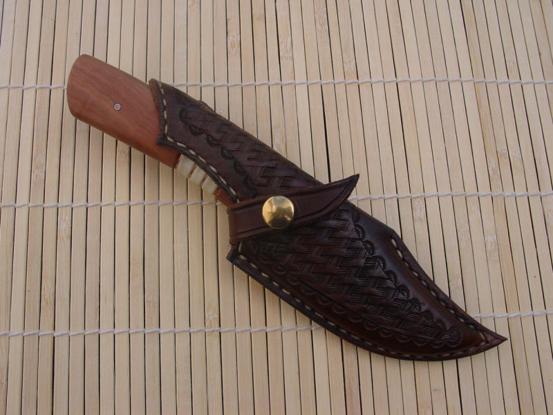

Hallo Zusammen,
hier kommen die neuen Bilder!

Die Scheide ist ebenfalls top. :super: Die Punzierungen passen gut und runden das Gesamtbild gut ab. Hast du die Punzen bei Tandy in USA bestellt? ;)

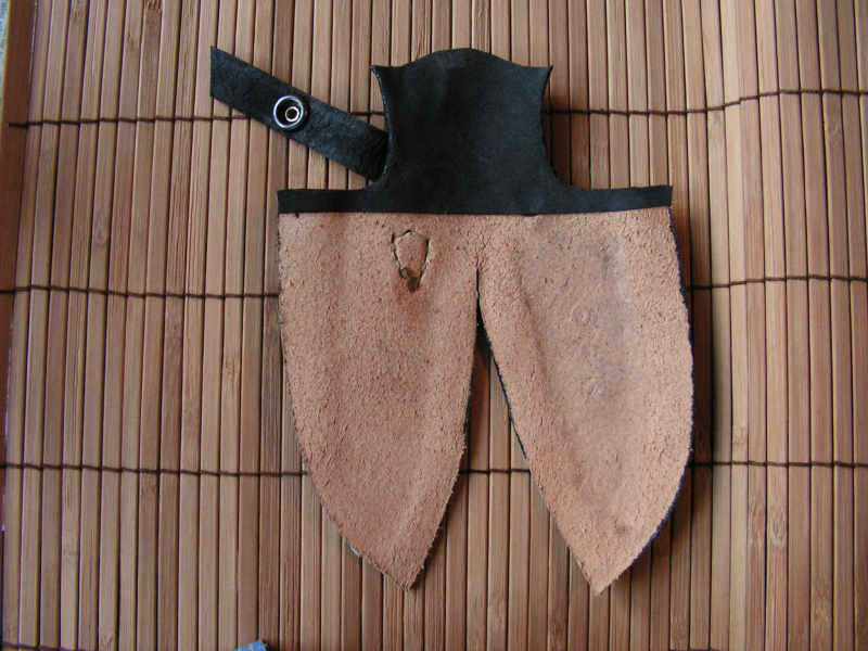

Mich würden ein paar Bilder der Scheiden Rückseite und des "Innenlebens" interessieren. Die Fütterung des Halses usw. Ich "klaue" gerne Ideen bei Meistern wir dir. :)

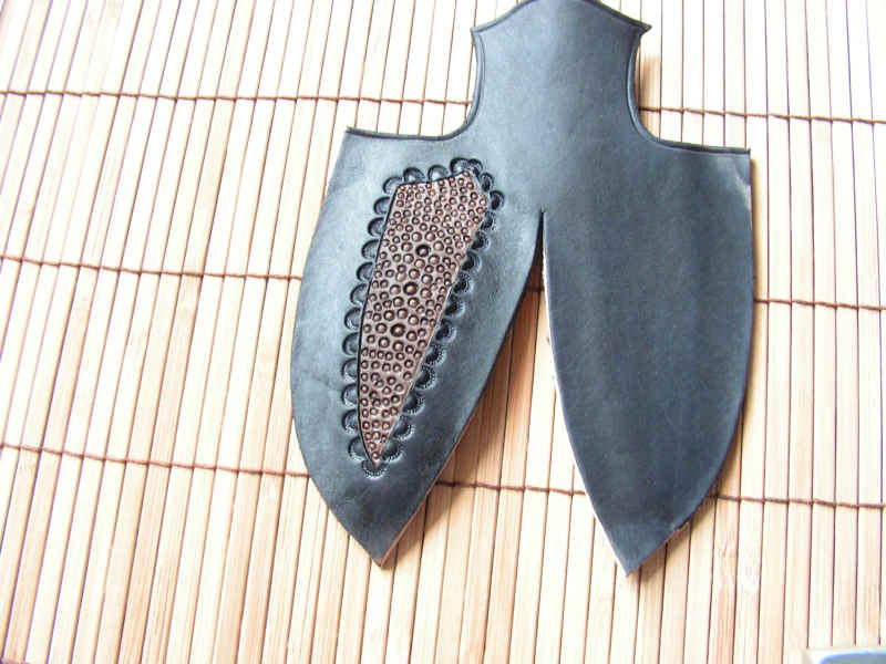

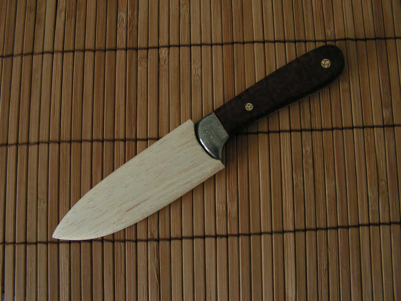

Ich hab' ein paar Bilder angehängt. Zu sehen ist eine von ca. 20 Scheiden, die ich für einen anderen Messermacher anfertige, der mit Leder nix anfangen kann. Er treibt sich im Messerforum auch nicht herum. Er macht das so für sich und braucht uns nicht. Deshalb kann ich das Messer auch nicht zeigen.
Bild 1 - Holzscheide (allerdings nicht gefüttert)
Bild 2 - Fütterung des Scheidenhalses
Bild 3 - Vorderansicht
Fast nichts mehr zu sehen von Nähten oder Druckknöpfen. Da scheuert nichts mehr oder drückt auf's Holz, etc.. Insbesondere Farbe hat keine Chance mehr, sich im Griffholz, Elfenbein, etc., zu "verewigen".
Das Material ist Micro-Fleece aus dem Orthopädiebereich. Nahezu unkaputtbar, aber auch teuer, natürlich von David bezogen.
Die Scheide vom "Birne-Messer" ist auf der Rückseite genauso punziert, wie vorne, deshalb habe ich mir ein Bild gespart.
