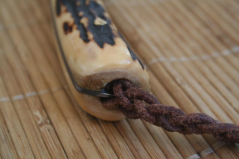

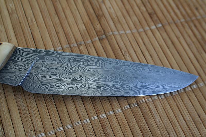

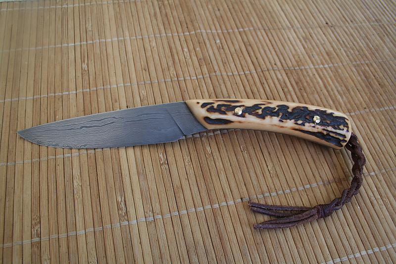

Moin
Wie gefällt euch mein Streifenhörnchen?
Bissig wird´s erst noch wenn ich es geschärft hab.
Die Klinge ist aus einem 4 bahnigem Damast mit ganz grober (1X)
Tordierung. Das Material dazu ist 1.2842 und 75Ni 8
Der Griff ist aus Hirschhorn, -geweih, wie auch immer,ich glaube es war Rothirsch ca 40-50 jahre alt daher die gelblich Färbung ,nehme ich an.
Grüsse
Stephan

Guten Tag stephan,
dein Messer gefällt mir sehr gut. Abgesehen von der sehr schön geschwungenen Form passt das gelbe Horn auch gut zu der Gesamterscheinung.
Die Musterzeichnung des Damastes erinnert mich wirklich an fließendes, beziehungsweise bewegtes Wasser.

Also mir gefällts auch sehr gut!
Mich würden noch die Maße interessieren.
Mfg Jere

Kannst du noch etwas über den Damast schreiben?
Die Klingen-und die Grifflänge würde mich auch noch interessieren.
Gruß William

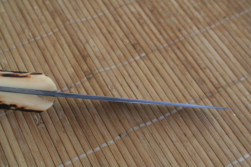

schönes Messer. Die dünn ausgeschliffene Klinge gefällt mir am besten, neben dem gut zeichnenden Damast. Auch ich würde mich über ein paar Angaben zur Größe, Klingenstärke etc. freuen.

Moin
Zuerst mal danke für die Blumen
Freut mich es euch so gut gefällt-
Der Damast hat 224Lagen die Klingenlänge ist110mm
Grifflänge 112mm Klingenstärke am Griff 2,7mm
Gewicht 132gr

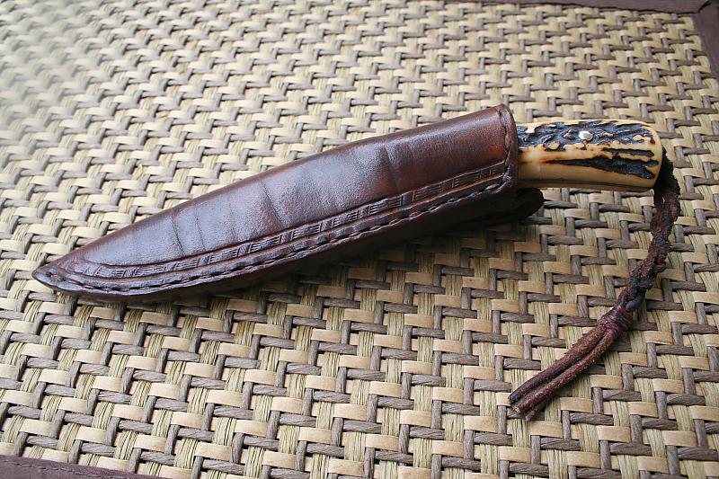

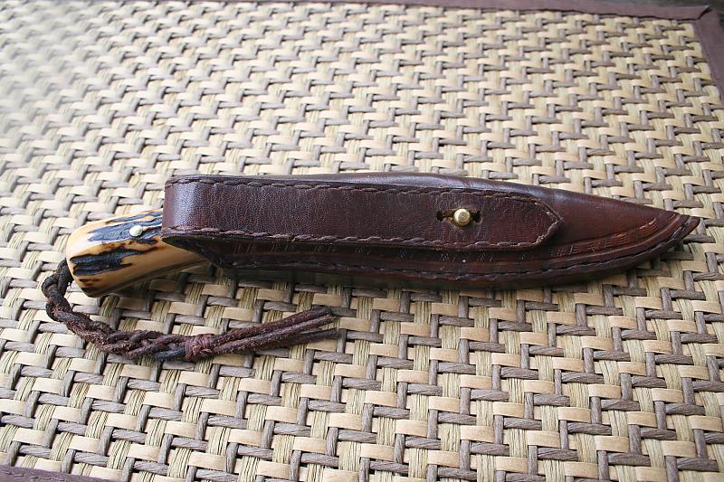

Moin
Ich hab mal ein Kleidchen für mein Streifenhörnchen gemacht und da es ja schön schlank ist, wurde es ihm schön eng auf "Leib genäht"
Das Kleidchen ist innen mit Leder gefüttert und hat im Griffbereich einen doppelten Keder.
Bissig ist es wirklich geworden,durch die Zwiebel (Bild 3) kann man den Damast sehen. Die Scheidfase ist nur wenige Zehntel breit.
Einen Fehler hat es leider es fühlt sich bei mir nicht wohl und möchte mehr von der Welt sehen.....................;)
