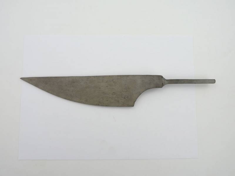

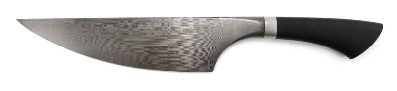

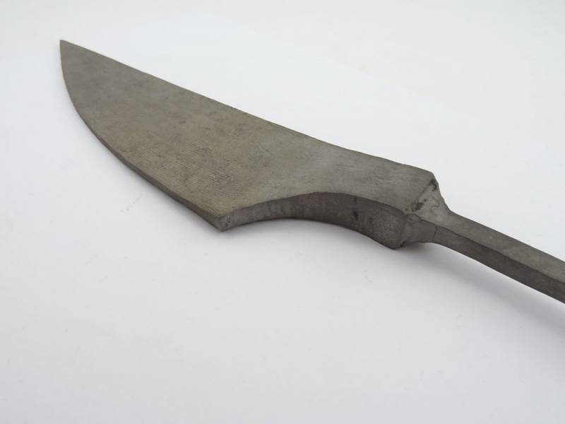

Moin zusammen,
im Kundenauftrag ist mal wieder ein größeres Kochmesser entstanden, mit puristisch-schlichter Form.
Die Klinge besteht aus Masame-Damast , der sehr endform-nah geschmiedet wurde, damit die Streifen möglichst genau der Form folgen.
BLACK KITCHEN MISTRESS XXVII
Klinge: Masame-Damast (1.2842 und 60Ni20)
Zwischenstück: CrNi-Stahl
Griff: Ebenholz
Gesamtlänge: 34 cm
Schneidenlänge: 19 cm
Klingenhöhe (max): 50 mm
Gewicht: 262 g
Danke fürs Schauen - ich freu mich natürlich über Kommentare und Kritik!
Feinste Grüße,
Gunther

Moin, Gunther!
Das Messer ist so elegant, formvollendet und perfekt, dass ich es mir mit offenem Mund eine Weile angeschaut habe und dann zurück zur Forenübersicht wechselte, weil ich dazu nicht noch mehr Superlative bemühen wollte.
Aber das kann ja nicht der Sinn sein, wenn Du Dir die Mühe machst hier etwas zu präsentieren. Also hier bin ich wieder...
Boah, ey! :applause:
Endlich mal wieder ein Löbach!
Lob: such Dir aus für was - mir gefällt alles an dem Teil!
Dein Damast! Die Linien! Sprachlos:staun:
Kritik: kein Bild von der fertigen Klinge ohne Griff dabei.
Du baust/zeigst zu wenig Küchenmesser.
Feinster Dank fürs Zeigen,
Christian
PS der Link auf Deine Seite (in der Signatur) klappt bei mir nicht.
PPS liegt an den Font Tags
Sonst finde ich ja den allzu gleichmäßigen Damast eher öde, aber hier, hier passt er wie eine 1! :super: Wunderbarer Formfluss. Da möchte man gleich ein wenig Grünzeug wiegen :steirer: Danke für´s Zeigen.
Vielen Dank Euch allen für das Lob!!
Ok, das mit der Klinge ohne Griff hole ich beim nächsten Mal nach. Wobei ich das Anpassen des Übergangs und das endgültige Finish erst nach dem Zusammenbau mache.
Zu wenige Küchenmesser? Hmm... ich denk mal drüber nach.

Schönes Messer mit feinem Damast in Form geschmiedet.
Keine abgeschnittene Damaststruktur. Einfach schön.
