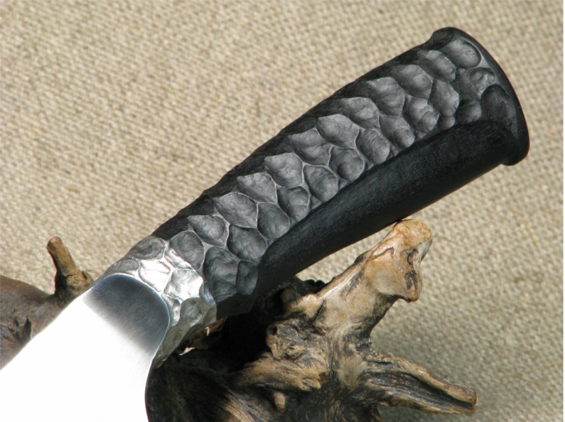

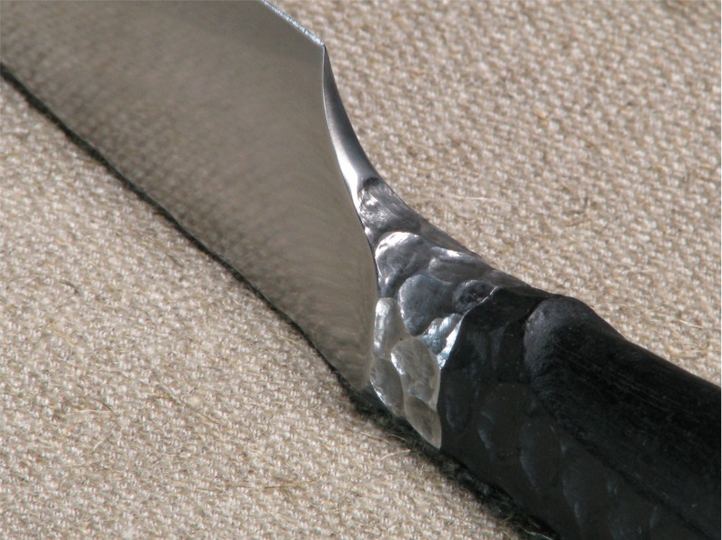

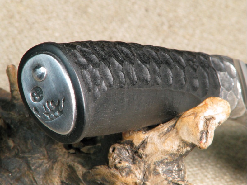

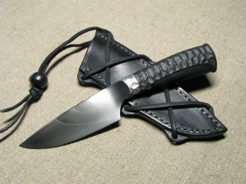

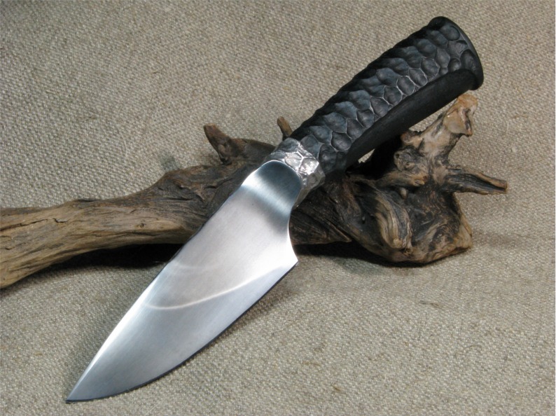

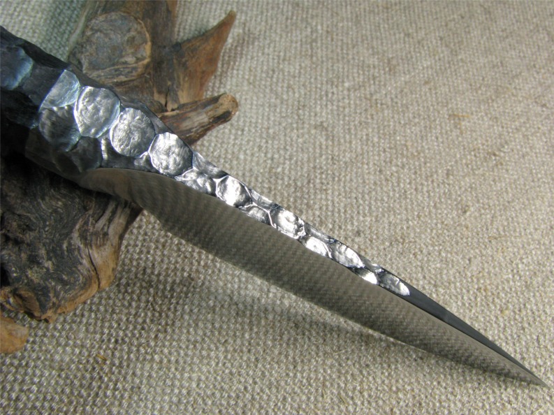

hallo, zusammen,
endlich habe ich auch mal wieder was zum zeigen,
den BLACK WOODPECKER JUNIOR
der senior hab` ich im frühjahr vorgestellt, hier ist nun sein sohn:
etwas kleiner, zierlicher und die lederhose enger- wie im richtigen leben eben...
ein paar maße:
C 85 geschmiedet
diff. gehärtet, 60 HRC
erl vernietet
ebenholz strukturiert
insg. 19cm
davon schneide 9 cm
dicke von 4,5 - 2mm

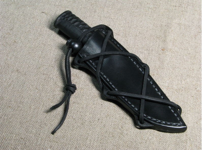

lederscheide für verschiedene befestigungsmöglichkeiten
viel spaß beim anschauen!
gerhard

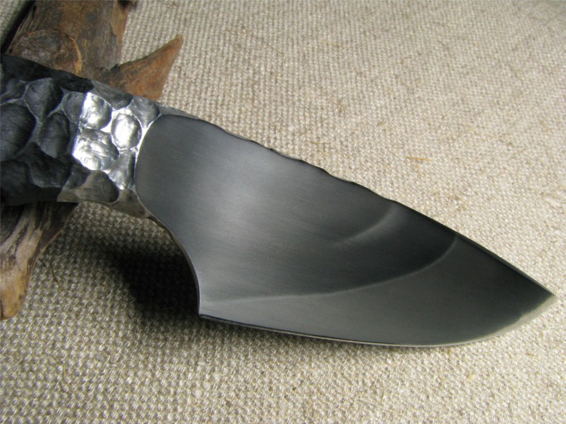

Das Messer ist unglaublich schön.
Wie funktioniert das mit der Strukturierung, oder ist das "Betriebsgeheimnis"?

vielen dank für eure posts!
@ opaque,
die strukturierung ist kein betriebsgeheimnis, sondern eine elende fleißarbeit mit `nem dremel...:mad:

Einfach nur wunder wunderschön... passt einfach alles und Hut ab vor dieser "Dremelei", Proxxonei oder wie auch immer... Hast du sehr sehr schön gemacht, Gerhard :super:
Sehr schöne Arbeit!
Besonders gefällt mir, dass die Struktur einen fließenden Übergang von Stahl auf Holz hat. :super:
Liegt sicher sehr gut in der Hand!
