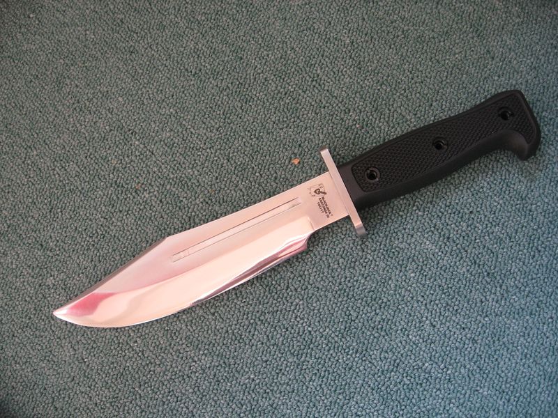

1. Daten
Gesamtlänge: 32,5 cm
Griff: 12,7 cm
Klinge: 19,8 cm
Stahl: 10Cr17 (nahe an 440C)
Gewicht: 373 Gramm (inkl. Scheide 480 Gramm)
Klingenstärke: 4 mm
Griffstärke: 2 cm
Preis: rund 60 Euro (bei Jenni)

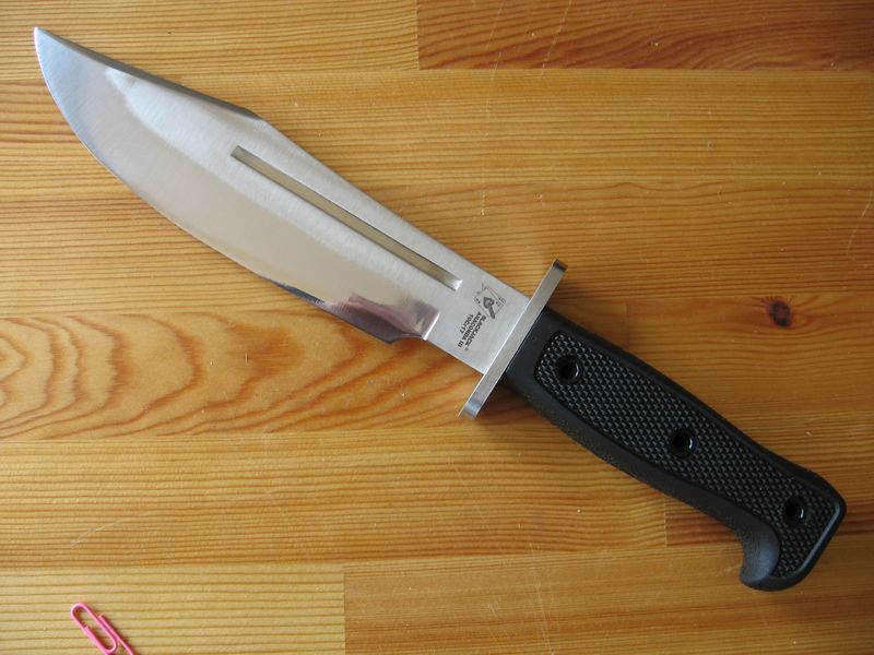

2. Design

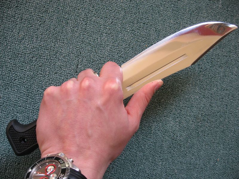

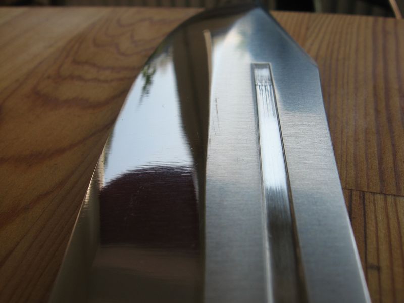

Das Anaconda hat ein eher traditionelles Bowiedesign mit einer schön geschwungenen Klinge, die prima mit dem konvexen Anschliff harmoniert. Die Klinge verfügt im Prinzip über ein Two-Tone-Finish, da der Anschliff fast spiegelpoliert, die Klingenflanke hingegen matt quersatiniert ist. Auf der Katalogseite, sprich links, befindet sich außerdem eine Rinne, deren Funktion mir allerdings schleierhaft ist, da sie weder besonders gut aussieht noch Gewicht spart.

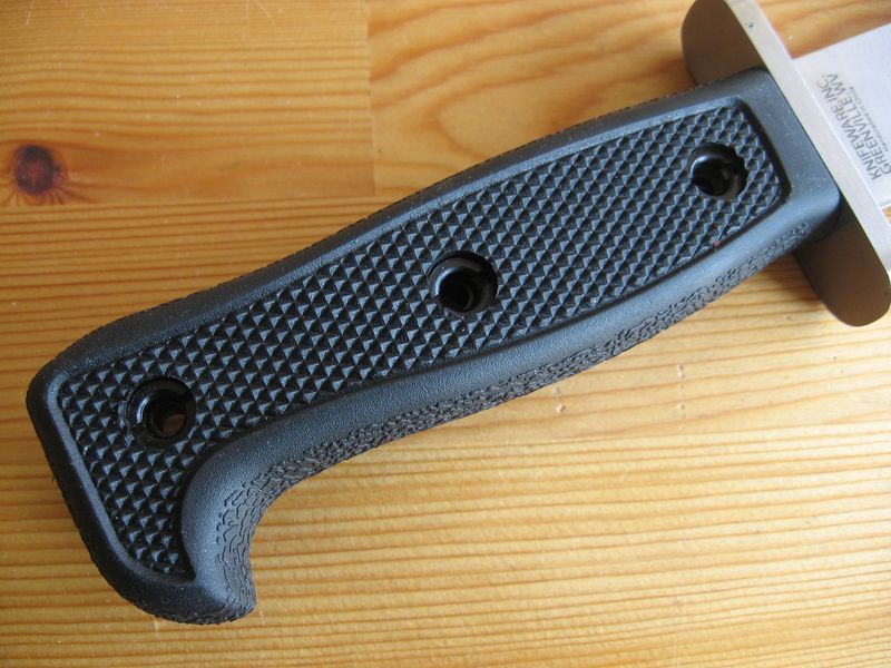

An das Parierelement, das aus Edelstahl gefertigt ist, schließt sich der Griff aus Kraton an, der mit einem recht aggressiven Riffelmuster versehen ist.

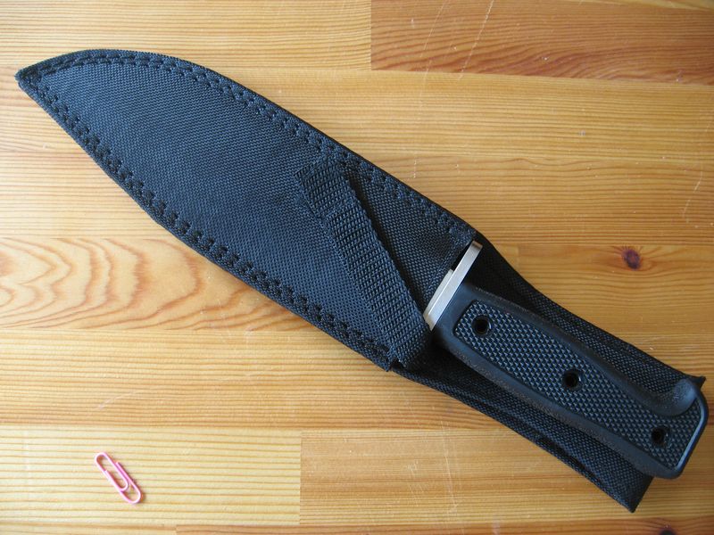

Über die Scheide verliere ich hier nicht mehr Worte als nötig, sie ist sehr einfach gehalten und sichert das Messer mit einem winzigen Klettpad...mal sehen, wie lange das funktioniert.

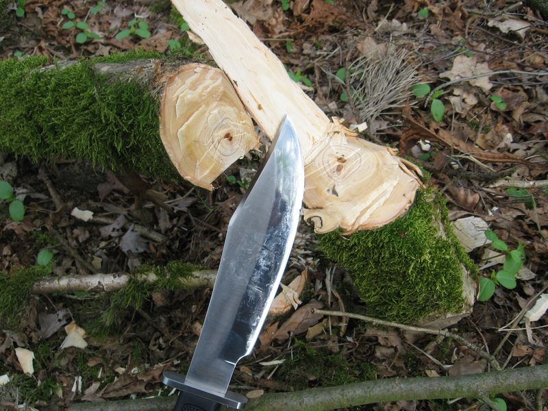

Gedacht hatte ich mir das Anaconda als Allroundmesser, zum Hacken, Schneiden etc. mit einem weniger taktischen Aussehen als der Rest der Mittelklasse.

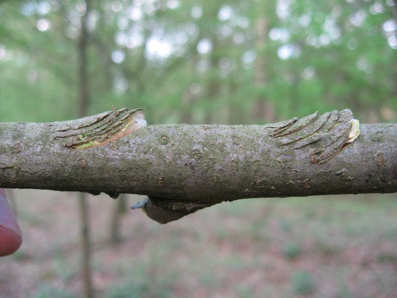

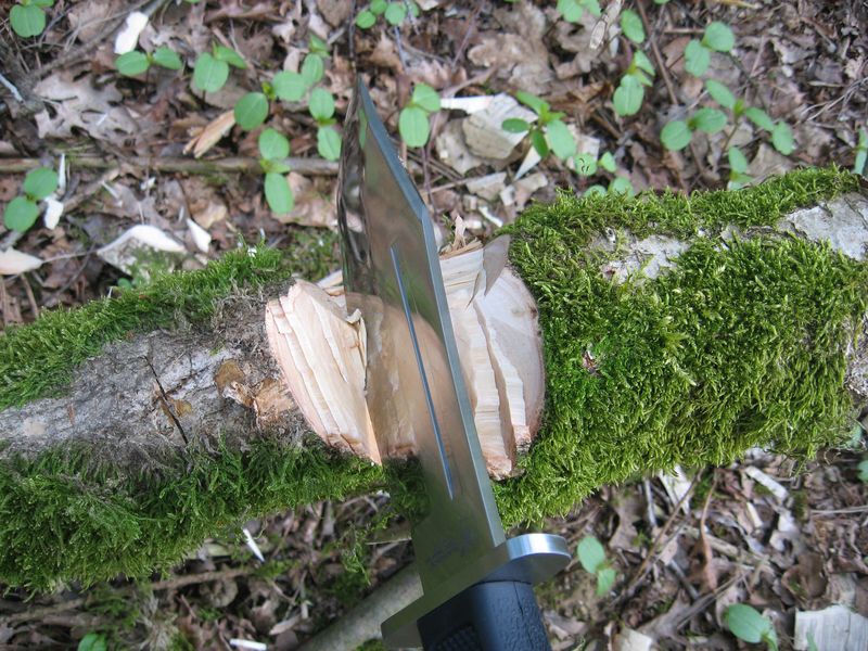

Heute habe ich das gute Wetter genutzt und bin in den Wald zum Hacktest. Der konvexe Schliff schlug sich erwartungsgemäß gut, so dass ein 7-8cm Stämmchen doch recht schnell durchgehackt war, aber: Um in dieser Disziplin fehlt es dem Anaconda eindeutig an einem leicht abgewinkelten Griff, wie das Grunt einen besitzt. Damit wäre allerdings wohl das Gesamtdesign empfindlich gestört. Hinzu kommt noch die Riffelung des Griffs, der ohne Handschuhe recht schnell unangenehm wird. Mal sehen was sich da noch machen lässt.
Schnitzen funktionierte auch recht gut, das Messer kann für bessere Kontrolle der Klinge kürzer gefasst werden, wobei das obere Parierelement etwas stört.
Links das Magnum Jahresmesser 2010, rechts das Anaconda

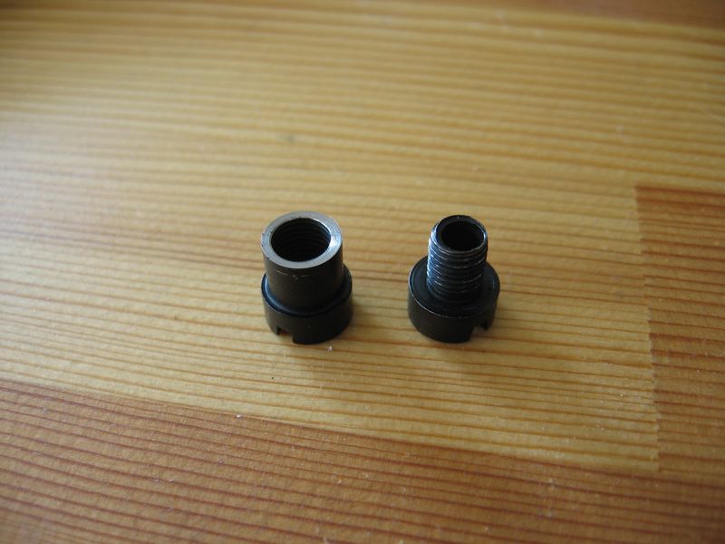

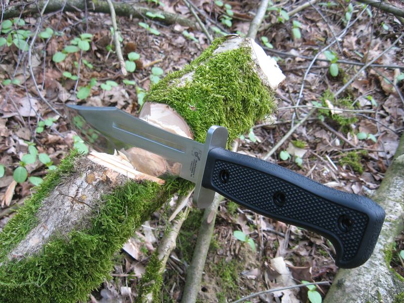

Zweifel an der Stabilität kamen allerdings weder beim Hacken noch beim Holzspalten auf, da das Messer über einen durchgehenden, versteckten Erl verfügt. Der Griff selber ist mit drei Schrauben gesichert (siehe Bild) und wohl an den Erl rangespritzt worden, da er sich auch nach entfernen der Schrauben nicht einen Millimeter bewegen ließ.

4. Verarbeitung

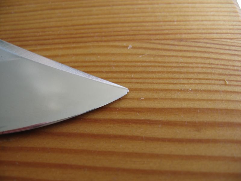

Insgesamt ist der Eindruck recht positiv, bei genauerem Hinsehen offenbaren sich allerdings einige kleinere Mängel. Zum einen scheint die Spitze des Messer mal Bekanntschaft mit einem Stein o.ä. gemacht zu haben, da sich vorne eine kleine Kerbe findet, an der sich der Stahl umgelegt hat. Eventuell lag es aber auch am Vorbesitzer...
Die Rinne in der Klinge ist recht grob gefertigt, aber bei dem Preis sollte man nicht sooo pingelig sein.
Das Parierelement lässt sich einen Millimeterbruchteil drehen, bei groben Arbeiten ist davon aber nichts zu hören oder zu spüren. Der Griff selber ist leicht verdreht, ohne dabei die Funktionalität einzuschränken.
Die Scheide ist ebenfalls leicht verdreht und der Sicherungsriemen ist schon arg klapperig...ich glaube, ich muss mein übriges Jahresbudget für Messer in neue Messerscheiden investieren. :D

Das Blackjack Anaconda hat mir gut gefallen, trotz gewisser Defizite und Verarbeitungsmängel. Das liegt vor allem am Gesamtdesign und der recht ansehlichen Klinge. Ich werde wohl den Griff überarbeiten und nach einer neuen Scheide Ausschau halten. Ich mag es aber trotzdem...;)
