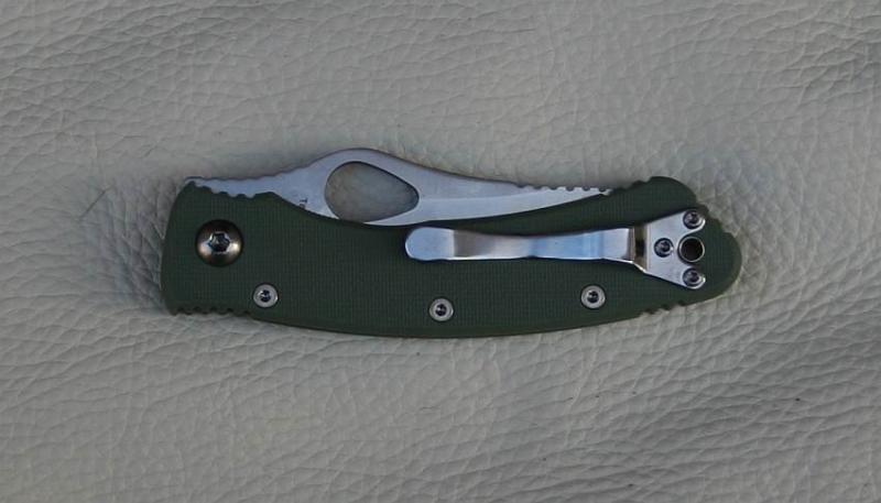

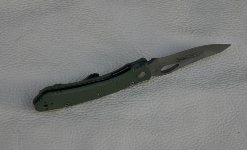

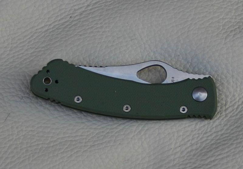

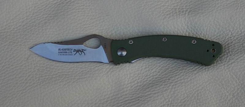

Also gibt es halt ne Review von einer hier definitiv viel zu unterrepräsentierten Marke
Die Maße:
Klingenlänge: 7,2cm
Klingendicke: 3mm
Flachschliff
Material: AUS 8
Gesamtlänge: 17,3cm
Griffschalen: FRN
Stahlliner ins FRN eingelassen
Linerlock
Washer aus Kunsstoff
Clip für tipup beidseitig anschraubbar
Loch für Fangriemen
Gewicht: 74 Gramm
Design: Tim Wegner
Made in Taiwan
Das Messer wird geblistert geliefert und hat eine anständige Werksschärfe.....Haare am Arm sind ratzfatz wegrasiert.
Die Klinge läßt sich geschmeidig ausklappen und arretiert spielfrei.
Die Riffelungen am Griff und an der Klinge sind wegnertypisch alle an der richtigen Stelle und laden ein, auch mal unkonventionelle Griff- und Haltetechniken auszuprobieren.
Die Klinge hat einen leichten Recurve....brauche ich nicht, - aber bei so einem kleinen Messer stört das auch nicht. Da kommt eh nur der Sharpmaker zum Einsatz und dann ist sowas völlig wumpe
Die Spannung vom Clip ist sehr kräftig. Fast schon zu kräftig.
Da wird die Zeit zeigen, ob sich das noch legt. Auf jeden Fall ist der Clip, dank seiner großen "Beule" auch für Hosen mit derbem Taschensaum geeignet.
Das Öffnungsloch ist hauchzart mit einer kaum sichtbaren Fase entschärft......so mag ich das. Überhaupt ist die Verarbeitung sehr ordentlich.
Was ich nicht mag ist die "rausgeknabberte" Stelle am Ricasso, wenn das Messer aufgeklappt ist.
Das hat keine Funktion und sieht irgendwie fipsig aus...............
und was ich noch nicht mag ist die einen Hauch überstehende Klingenwurzel im geschlossenen Zustand.
Das sind allerdings beides Nörgeleien auf hohem Niveau, wenn man sich vor Augen führt, wieviel Messer man hier für knappe 32,-€ geliefert bekommt
Ich wollte das Messer in Grün (habe ich noch nicht so viele)....gibt es aber auch in langweiligem Schwarz und "findefreundlichem" Orange....z.B. hier
