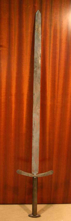

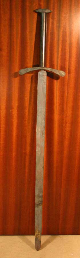

Gestern (23.12.05) fiel mir mal wieder eine Blattferder in die Finger die ich mal irgedwo abgestaubt habe.
Und nun bin ich des Frohlockens satt und möchte Euch mal zeigen was ich daraus gemacht habe.
Das Swert ist nur roh ausgeschmiedet und bedarf noch einiges an nacharbeiten! Es besteht wie gesagt aus einer Blattfeder sowie Parierstück und ende aus ST37. Der Griff ist nur verübergehend aus einen 1" Rohr.
Es ist mir etwas zu groß ausfefallen da 2800g. schwer und 1300mm. lang!
Klinge 1000mm. und 45mm. breit und oben am Griff noch 7mm. Stark!
Doch nun genug der Worte, Hier ist das Schwert.

Ich Glaube wir haben alle gleich angefangen, mein erstes Teil sah dem nicht unähnlich aus :glgl:
Da bist du sicher recht Stolz drauf und das mit recht :super:
Warte da kommen noch mehr ist genauso suchtgefährtend wie Messersammeln...
Hast du die Klinge schon gehärtet?
Wen ja wie?
Immer schön weiter machen und alles hier posten!

Jo war ein versuch und muss sagen erfolgreich. Nee noch nicht gehärtet und auch noch nicht vollendet. Ich werde es nochmal ausschmieden, dünner und zwangsvoll auch länger. Dann sicher ein Zweihänder :D
Werde dann weiter berichten.
Gruß pit03.
Bei mir fällt das feiern heute aus, hab lieber gepennt :irre:
Hast du denn eine Härtevorrichtung für so ein langes Teil?
Mein erste war zwar Hart, aber da ich keine ahnung von anlassen und so hatte, war es auch zu hart.
Ist mir damals zwei mal abgebrochen und mein Onkel in dessen Werkstatt es entstand hat es mir geschweißt :glgl:
Naja, heut weis ich wenigstens was vom anlassen :D
viel spaß beim weitermachen!!
