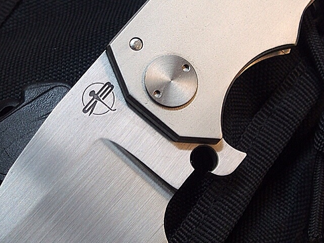

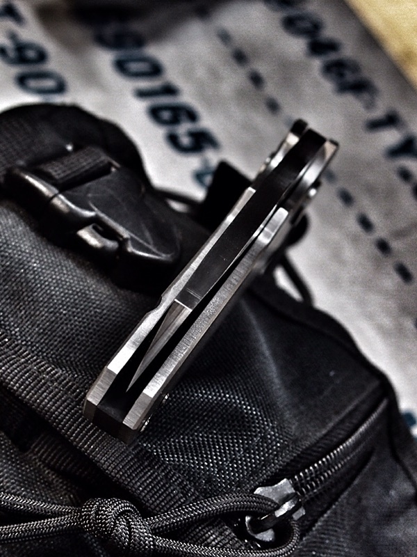

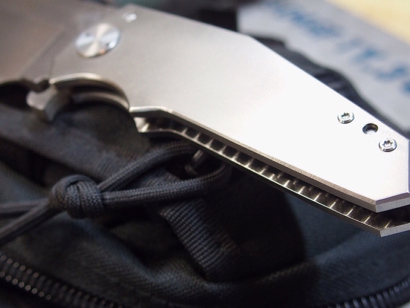

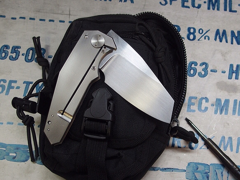

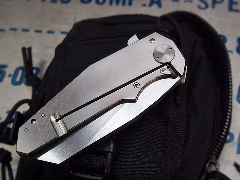

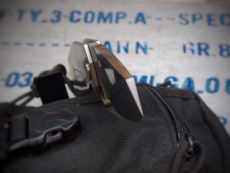

Hallo Gentlemen,
Gerne möchte ich Euch meinen Starrider vorstellen, ein Messer zu dem mir die Idee beim Hören des gleichnamigen Songs kam....
STARRIDER
Klinge aus RWL, 5mm
Framelock aus Titan, 3mm
Lock verstärkt mit RWL-Einlage
Detent aus Zirconox
Flipper und Fingerchoil zum "kurz" Greifen
Gewicht: 148g
Gesamtlänge: 190mm
Geschlossen: 105mm
Klingenlänge: 95mm, davon 70mm scharf
