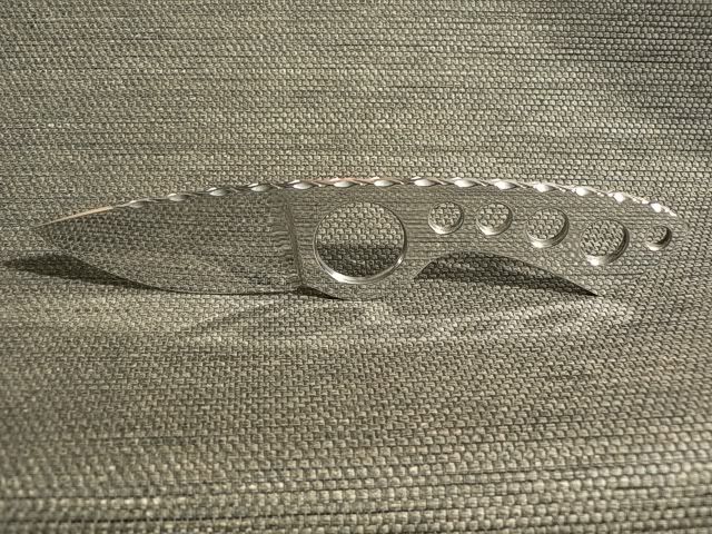

Hab mal wieder ein Ringmesser gemacht. War mit Abstand mein schnellstes Messer überhaupt und ist eher spontan und zwischendurch entstanden und außerdem brauchte ich auch noch ein korrosionsbeständiges, kleines Messer für den Urlaub im Mai.
RWL34, 59 HRC, filework, Gebrauchspolitur. Mit meiner Ausstattung ist mehr nicht zu schaffen, selbst ultrafeine 1000er Kratzer sehen nach dem Polieren aus wie der Grand Canyon. Irgendwann versuche ich mich dann an ner perfekten Spiegelpolitur.
Das Messer ist auf den Bildern noch nicht geschärft, und die Scheide ist auch noch nicht fertig; wird ein Mini-Pancake.

Im Stealth-Modus:

sehr hübsch das ganze. Schade das du im 3ten Bild nur die Matte abgelichtet hast.
Ich könnte mir das auch gut mit kleinen farbigen Griffschalen vorstellen.

@ stubenhocker: Ein mattes finish ist hier schnell wieder gemacht. Die Politur hat aber hauptsächlich korrosionstechnische Gründe, mal schauen, ob sie wirklich für den Unterwassereinsatz taucht. :D
Ich überlege schon seit es fertig ist, ob ich nicht doch noch ein paar Griffschalen anbringe. Vielleicht was geschraubtes, abnehmbares...
