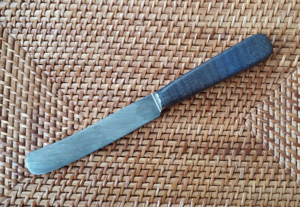

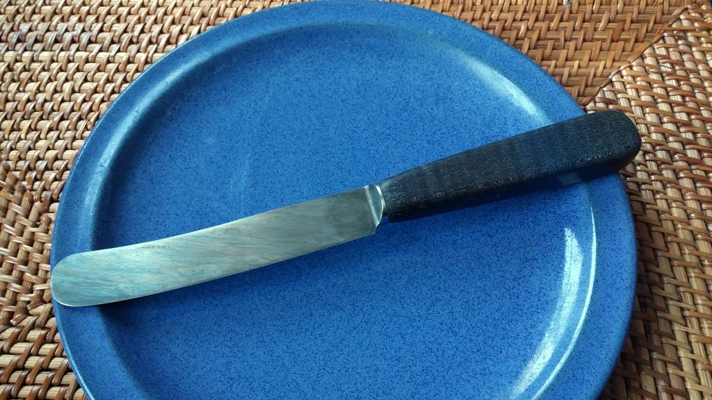

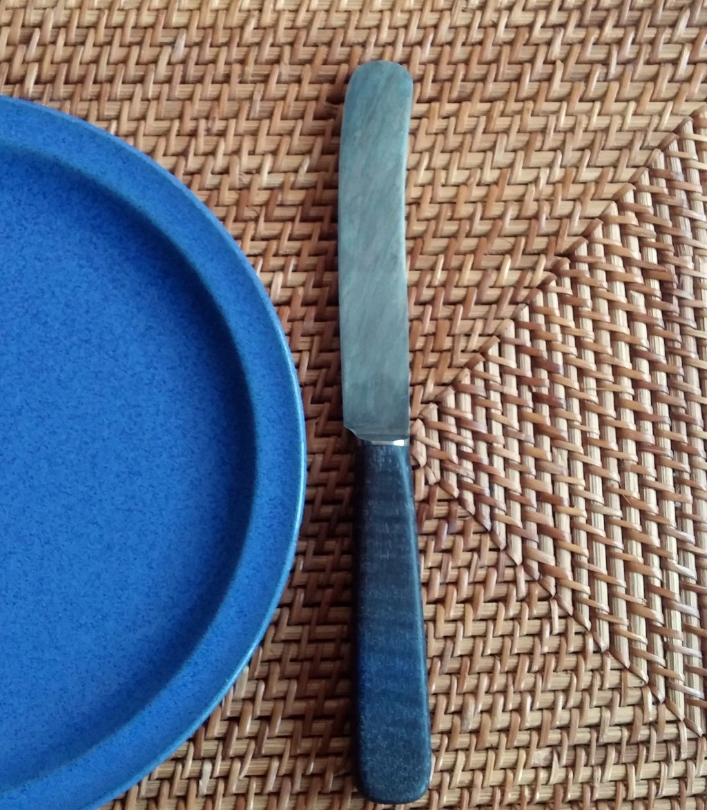

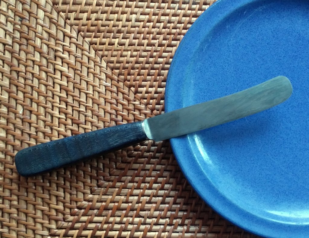

Ein bisschen Farbe für das traditionelle Buckelsmesser.
Die Klinge stammt aus Solingen, gesenkgeschmiedet aus C 60. Daher hat die Klinge auch etwas Farbe abbekommen. Die Patinierung mit Senf in einem wilden Muster hat blau-orangene Farbtöne ergeben mit einer Menge Grauschattierungen. Durch die Benutzung lebt die Patierung auch noch weiter bzw. verändert sich noch ein wenig.
Den Vollgriff habe ich aus schwarz-blau stabilisiertem Riegelahorn gefertigt.
