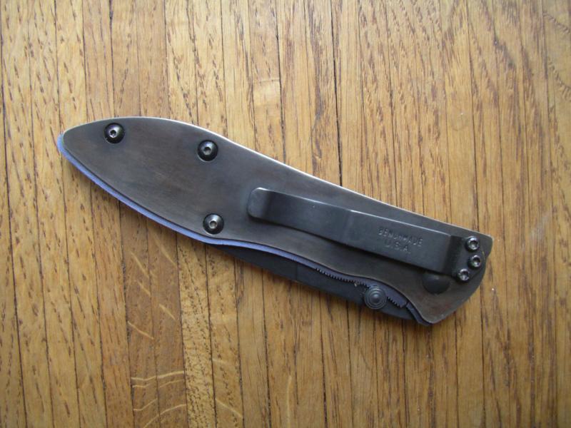

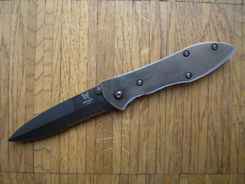

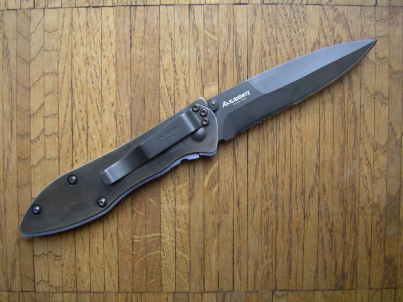

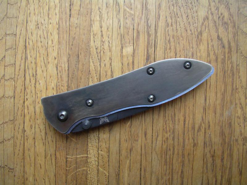

Bei mir war es so, dass sich die Eloxierung schnell abnutzte (kann auch nett aussehen) und das Alu zu weich war. Fiel das Messer mal herunter, war gleich ´ne Macke im Griff! Kurzum habe ich mir ein paar Griffschalen aus Stahl angefertigt, passende Löcher gebohrt und gesenkt und das Ganze schwarz brüniert. Den "Spalt" habe ich dabei weggelassen- Mr. Elishewitz möge es mir nachsehen;-)
Das Ergebniss ist ein Arbeitsmesser, das wenn es mal zerkratzt ist, mit wenig Aufwand wieder aufgearbeitet werden könnte. Und BM hat auch noch in Kenntniss des Vorhabens (Bilder geschickt) einen Satz neue Schrauben spendiert!

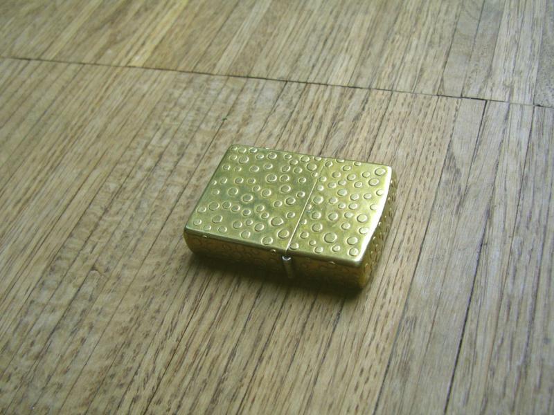

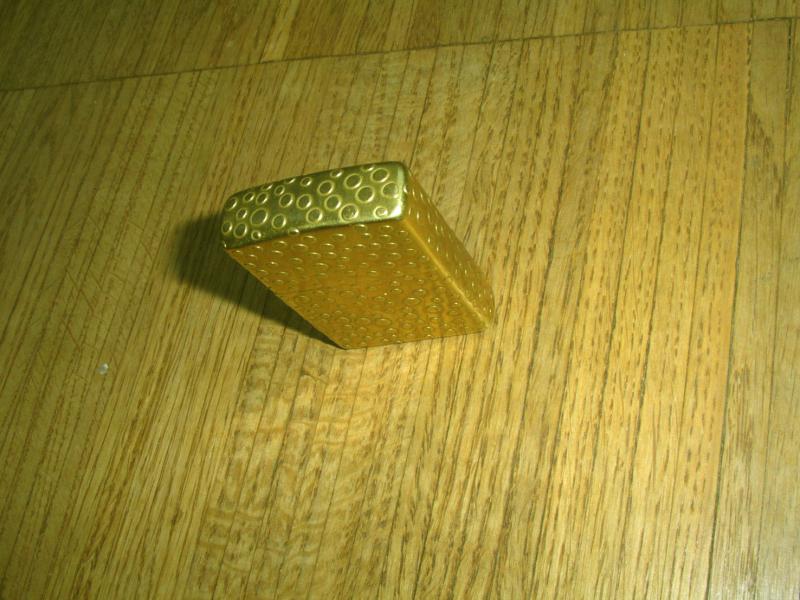

...sehe ich genau so. Schön das es gefällt. Ich lasse kaum etwas unbearbeitet. Habe auch mal ein Zippo geätzt...gehört aber nicht unbedingt hierher, zeigt aber, was man mit metallischen Oberflächen -also auch MESSERGRIFFEN so anstellen kann!
So jetzt aber gut...sonst krieg ich doch noch ´ne Abmahnung!-)
