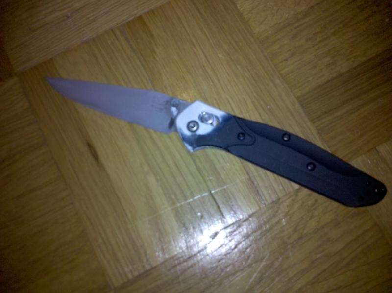

Ich habe mein Benchmade Osborne zerlegt, hatte von ner Tour leichten Flugrost, also hab ichs eingelegt in Rostlöser...und vergessen.
Das Ergebnis, ein absolutes Massaker...
KLinge geschwärzt, rauh. Griff, an den zum Teil das Teufelszeug gekommen ist total blank und aufgerauht Das DIng rührt sich noch, aber ist im Prinzip Schrott... ich hab keine AHnung, wie ich das wieder hinbiegen soll...das wird nix mehr. Ich könnte explodieren vor Wut!!
ein kurzes Bild im Anhang...ich halts schier nicht aus, das was so gut wie neu

Ich würde erstmal das Messer komplett zerlegen. Dann alles mit feinem Schleifpapier bzw. Schleifflies blank schleifen. Dann die Klinge satinieren, und über die Tormek jagen. Den Griff würde ich entweder nach dem schleifen matt schwarz lackieren, polieren oder neu beschichten lassen.
Ach ja: Das arme Messer!!! :jammer::jammer::jammer::jammer:
Ach du Schreck, und das auch noch mit so einem schönen 941. Voller Mitgefühl habe ich gerade mein 940 aus der Tasche genommen und getätschelt... :( :p
Ich würde den Kopf jedoch auch nicht gleich hängen lassen. Schleifflies ist eine Möglichkeit, wie Nafetshtor schon schrub, aber vielleicht findest du ja auch jemanden, der dir die angegriffenen Teile ganz fein strahlt. Das wird schön gleichmäßig, auch in den Vertiefungen der Griffschalen.
Die Schrauben scheinen ja noch gut auszusehen, ich würde es auch erstmal komplett zerlegen, um den Zustand der inneren Mechanik festzustellen.
Da geht bestimmt noch was! ;) :super:

Bist Du sicher, dass es nur "einfacher" Rostlöser wie Caramba oder LM Multi Spray und kein Rostumwandler war ?
Im Rostumwandler ist nicht selten Phosphorsäure enthalten, wodurch die Schwärzung/Ergrauung erklärbar ist.
Gruß Andreas

Dann hat Andreas den richtigen Riecher gehabt.
Die Klinge und der Rest sind jetzt hübsch phosphatiert.
Da rostet so schnell nix mehr :rolleyes:

Und was heißt das fürs Messer...? :staun: ROst kann doch nur gelöst und umgewandelt werden, wo er auch ist, oder...? Das kann doch den Stahl nicht so angreifen..? Oder ist das vergleichbar mit der Phosphatbeschichtung von zB ONtario?
Wie Andreas schon erwähnte enthält Rostumwandler halt Phosphorsäure und die greift halt nicht nur den Rost an sondern auch alles andere, daher wurde wohl die Eloxierung "weg geätzt" und eventuell auch der Stahl leicht angegriffen. Anschließend hat sich dann wohl eine Eisenphosphatschicht gebildet.

Nimm halt künftig bei Flugrost einfach "nur" Rostlöser wie Caramba, WD40 (und wie die alle heißen) solange sich der rost noch nicht richtig in das Metall rein gefressen hat reicht das vollkommen aus. Kannst anschließend den Rost einfach abwischen, gegebenenfalls musste leicht drüber satinieren.

also trotz gewisser chemischer kenntnisse geb ich hier mal besser kein gutachten ab :) wenn das teufelszeug aber phosphorsäure enthalten hat, dann kommt das sicher davon. die säure unterscheidet nicht zwischen rost und sonstigen oberflächen/materialien.
aber ich kann fast nicht glauben, dass das messer komplett hinüber ist. ich würde mir an deiner stelle echt überlegen, ob du den unfall nicht als chance zum customizen sehen solltest :) auf das erg. wäre ich sehr gespannt.
