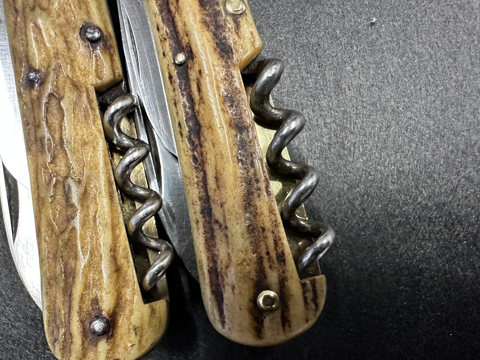

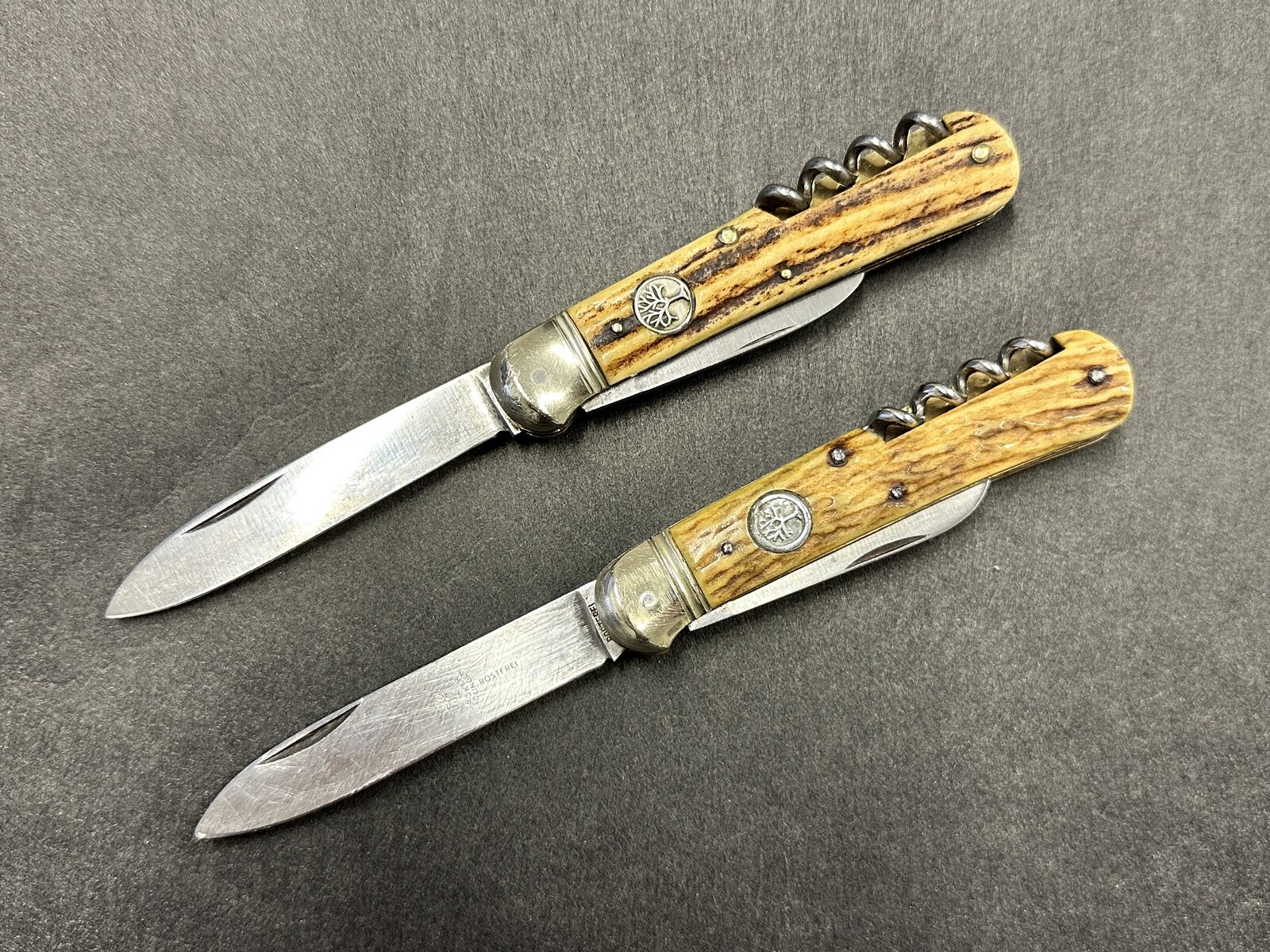

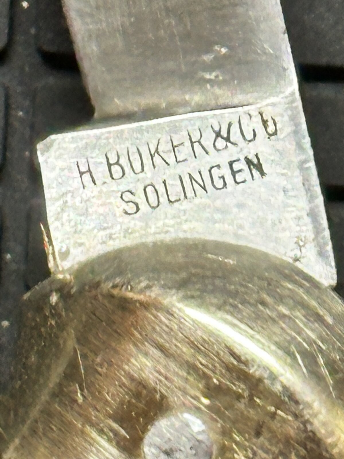

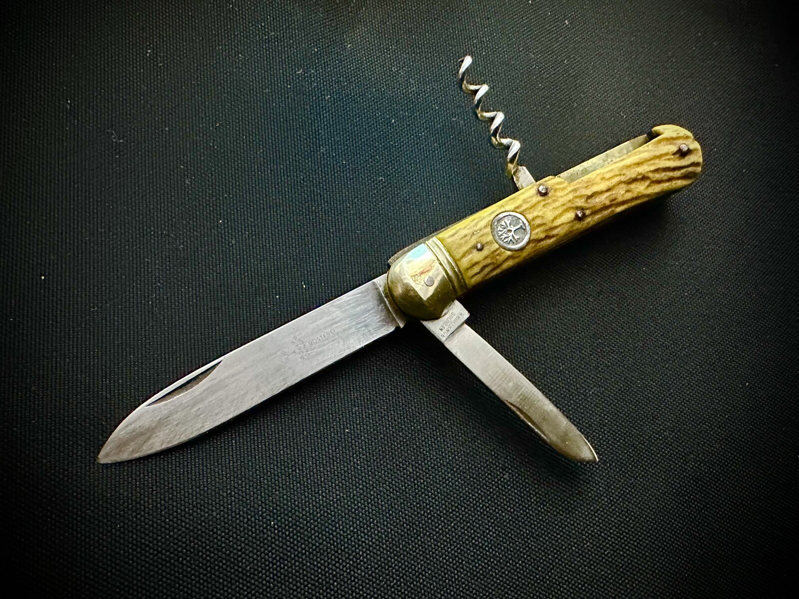

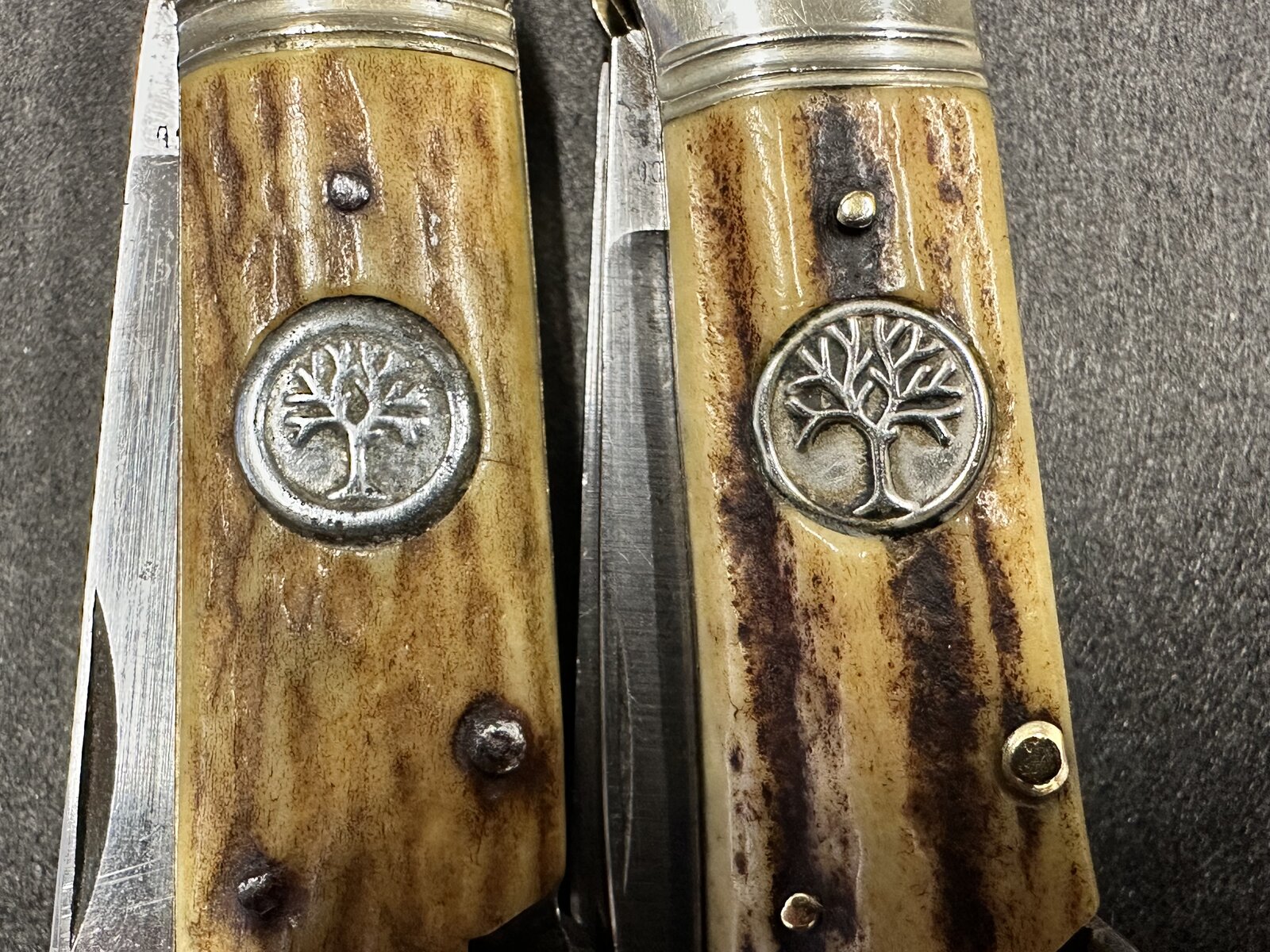

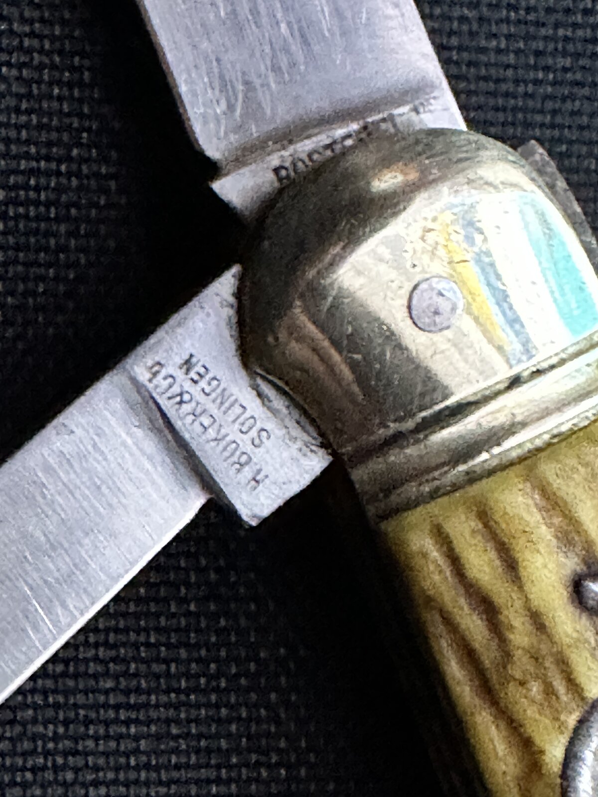

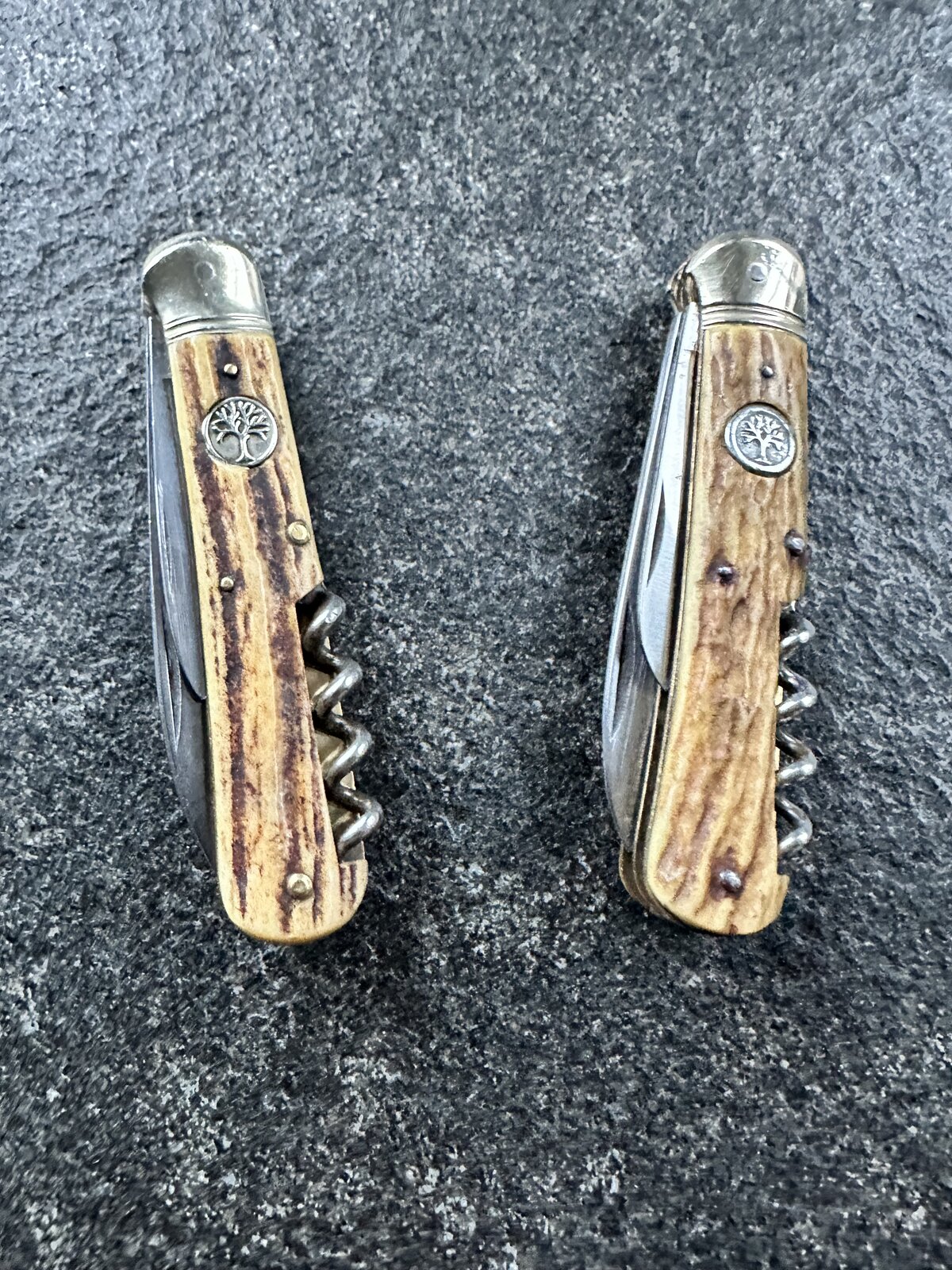

Mein absoluter Wunschtraum war ein Böker Federdrücker mit Hahnenkopfbacken und was soll ich sagen - gestern kam der erste bei mir an;)
Der Zustand war, wie so oft bei Hundertjährigen, etwas abgelutscht aber nicht verbraucht.
Die Messingnieten haben nach den Jahren ihre Spuren im Hirschhorn hinterlassen.
Die Klingenspitze hatte ein wenig gelitten.
Aber Der Rest war ordentlich.
Also ins Kanji Solinger Messerspa
Zunächst mit Zahnbürste und leichter Polierpaste den ersten Schmand entfernt, dann mit dem (wirklich guten) Böker Messerreiniger durchgespült und ausgewaschen, danach mit dem Dremel und ner Polierscheibe alle Metallteile behandelt.
Danach gings ins Ultraschallbad (da kommt dann was raus). Anschliessen alles gut geölt und dem Hirschhorn etwas Wachspflege gegönnt.
Danach noch die Klingenspitze etwas heruntergezogen und die beiden Klingen geschärft.
Hier das vorläufige Ergebnis

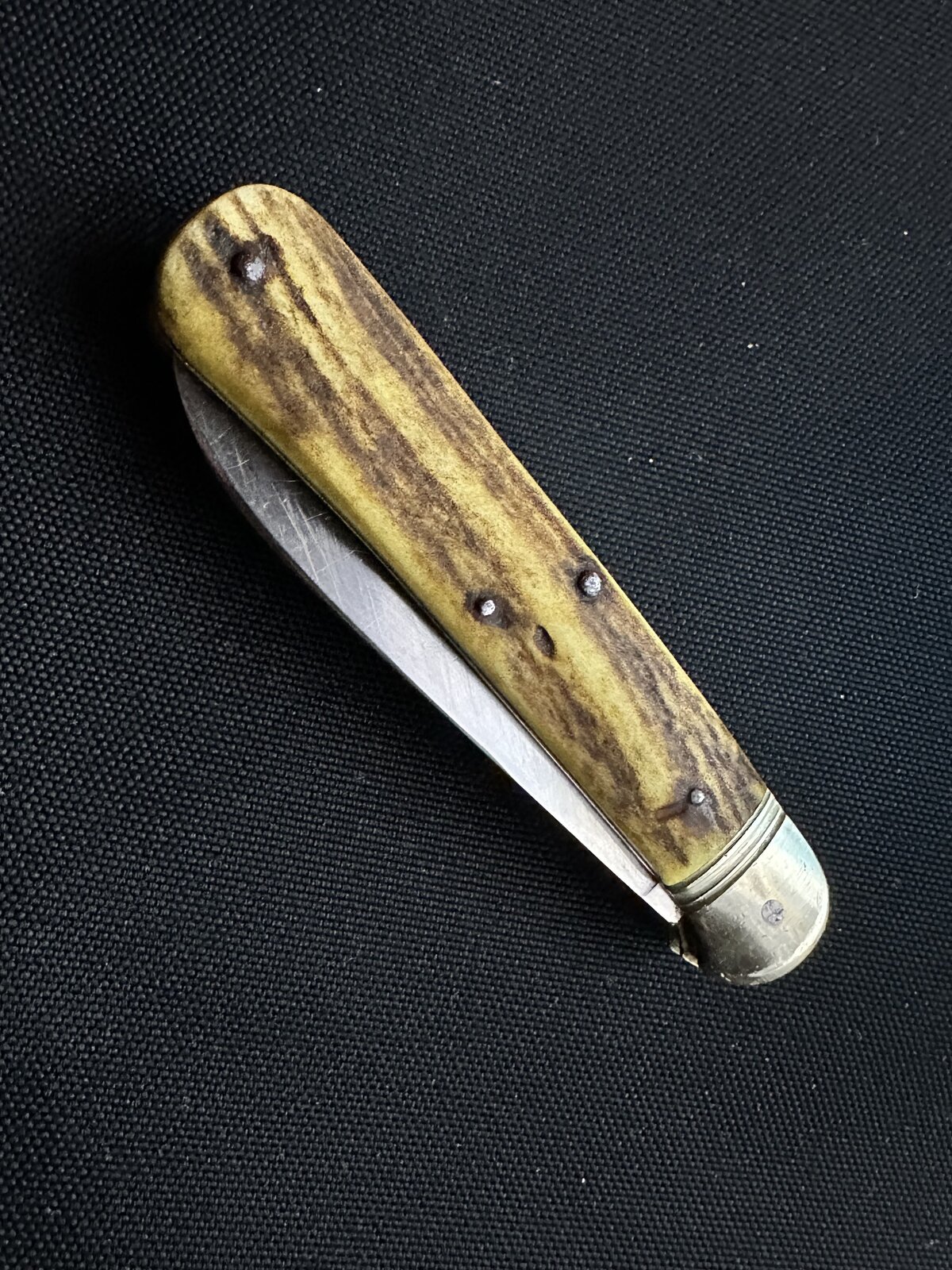

Glückwunsch...da hast du was wunderschönes gefunden. Ich habe ein baugleiches Gustav Voss mit Knochen...diese Messer haben einfach Charakter.🥰
Viel Spaß damit.

Da steckt gleich doppelte Freude und Leidenschaft drin. A) an den schönen alten Messern, B) wenn man denen neues Leben einhaucht. Glückwunsch zu dem Böker und was du da herausgeholt hast!
