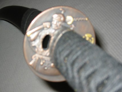

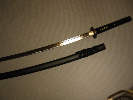

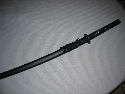

Die sehr günstigen Preise der KATANA aus dem aktuellen Katalog haben mich veranlasst, ein solches Schwert für meine Kunden zu bestellen. Ich will kurz meinen Eindruck davon wiedergeben:
das kürzere der beiden KATANA erschien mir von der Montierung her hochwertiger, aber einen zu kritischen Blick sollte man nicht darauf werfen, weil z.B. die goldfarbene Eloxierung der MENUKI doch recht schrill wirkt. Die Griffwicklung ist aus Baumwolle, recht straff gewickelt, aber leider nicht in japanischer Technik mit wechselnder Unterkreuzung. Allein von der Optik fällt das nicht groß auf, würde aber im intensiven Trainingseinsatz ohne zusätzliche Schutzmaßnahmen möglicherweise bald Schaden nehmen. Die SAME (Rochenhaut) des Griffs ist aus weichem Plastik, was von dem Originalmaterial weit entfernt ist. Zumindest sieht es aus der Distanz nicht so schlecht aus.
Das TSUBA ist aus Druckguss (?), sieht aber dekorativ aus. Die hölzerne, mattschwarz lackierte SAYA (Scheide) ist einfach gemacht, erfüllt aber ihren Zweck.
Nun zur Klinge. Sie hat eine durchaus angenehme Form (KOSHI-ZORI) und ist in der Tat einigermaßen scharf. Allerdings ist der Flächenschliff mit den abgerundeten Kanten nicht besonders gut, wenn man ein japanisches Original zum Vergleich heranzieht. Das BOHI (die lange Rille) ist vermutlich geschmiedet oder gerollt, und auch hier gibt es keine scharfen Kanten. Zusammen mit der eingeschliffenen (falschen) YAKIBA (gehärtete Zone an der Schneide) sieht die Klinge aus Kohlensoffstahl aus einer gewissen Entfernung durchaus authentisch aus, was bei Vorführungen sicher positiv ins Gewicht fällt.
Die aufwendige Verpackung mit Schwertbeutel und brokatbezogenem Kasten hat einen überwiegend chinesischen Charakter.
Ohne das Schwert ernsthaft getestet zu haben, erscheint mir das KATANA bei dem Preis von € 149.-- ein außerordentlich günstiges Angebot zu sein. Wer unbedingt TAMESHIGIRI machen möchte, findet nicht so leicht ein besseres Angebot.

Ich habe auch nur die Katalogabbildungen zur Verfügung. Da man TSUBA nur schwer in Serie so herstellen kann, dass sie nicht gleich ganz übel aussehen, habe ich das KIKU SUKASHI-TSUBA (das mit dem durchbrochenen Chrysanthemen-Dekor) für das erträglichere gehalten. Leichter ist es vermutlich auch.
Bei der Wahl der Beschläge darf man in diesem Preissegment ohnedies nicht zu viel erwarten; selbst die 500.-- €-IAITO (Übungsschwerter) aus Japan haben gestanzte/geprägte Beschläge, allerdings etwas ästhetischere Ausführungen (oft Kopien von bekannten Originalen).
Herstellerangaben dürften schwierig zu erhalten sein; Böker ist jedenfalls nicht der Produzent. Aber Du kannst es ja mal versuchen und dabei gleich nach Detailfotos fragen. Ich hätte gern welche geliefert, habe aber keine Digitalkamera. Ansehen (in Wiesbaden) ist allerdings jederzeit möglich.

Auch im Forum habe ich erstmal viel gelesen. Beim Durchlesen des Threads „Böker Katanas 2006“ wurde ich hellhörig.
Die Bilder hatten mich überzeugt und bei dem Preis kann man ja nicht so viel Falsch machen.
Ich habe mir das längere Katana „Premium 1“ bei schoene-messer (danke für die schnelle Lieferung :super: ) bestellt.
Am Morgen der Lieferung habe ich dann den Beitrag von sanjuro gelesen.
Die Montierung ist zwar nicht so toll, kann man aber erneuern. Was mich am meisten stört, ist die Falsche (eingeschliffene) Yakiba.
Hätte ich das vorher gelesen, hätte ich dieses Katana nicht gekauft. :(
Fazit: Beim nächsten Mal mehr Geld investieren.

Bilder
Hier kommen die Bilder, die mir Thomas gerade geschickt hat (musst sie erst verkleinern, da die Dateien zu groß waren).

Böker-KATANA
THKL schrieb:
....Ich habe mir das längere Katana „Premium 1“ bei schoene-messer ...bestellt. Am Morgen der Lieferung habe ich dann den Beitrag von sanjuro gelesen. Die Montierung ist zwar nicht so toll, kann man aber erneuern. Was mich am meisten stört, ist die falsche (eingeschliffene) Yakiba. Hätte ich das vorher gelesen, hätte ich dieses Katana nicht gekauft. ....Fazit: Beim nächsten Mal mehr Geld investieren.
Guten Abend!
Also wenn Du die Montierung erneuern kannst, dann sollte Dir das Auspolieren der falschen YAKIBA keine große Mühe machen! Natürlich ist der Schliff nicht schön, aber man muss dieses Detail in der Relation zum Preis und zum Einsatzbereich sehen.
