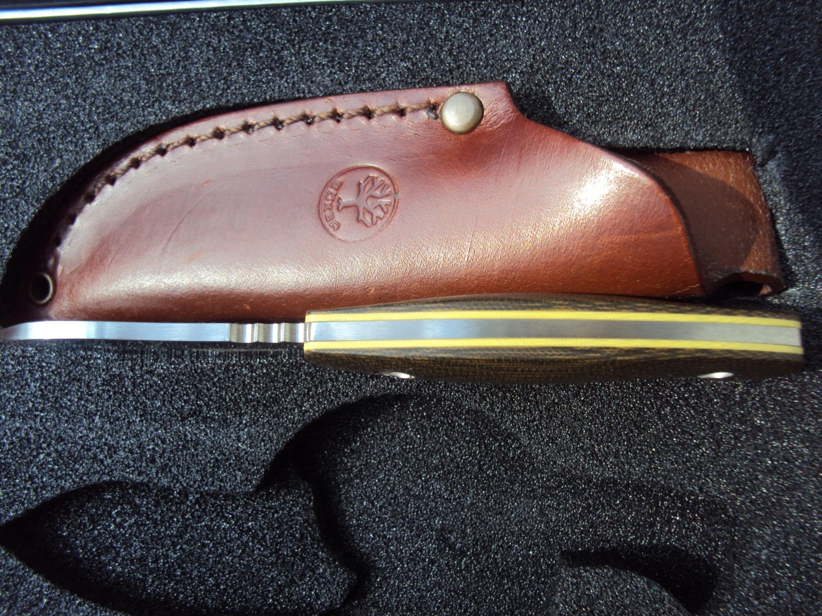

Böker liefert das Nessmi in ein hybschen Box

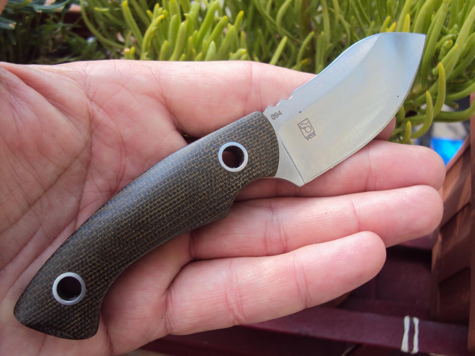

Das Messer ist wirklich klein, liegt aber angenehm in meiner Hand
Hier die von mir gemessenen Maße:
Ges. 14,5 cm
Kl. 6,4 cm
Stärke 3mm
Gewicht 79 g.
Beim Klingenstahl ließ sich Böker nicht lumpen und verwendete den pulvermetallurgischen S30V Stahl.
Die angenehm gerundeten Griffschalen sind wahre Handschmeichler und aus ausdruckstarkem, grünen Micarta, welche mit zwei "Vox-typischen" Hohlnieten befestigt sind.
Unterlegt sind die Griffschalen mit schönen gelben Fiberlagen, die zusammen mit den grünen Griffen ein stimmiges Bild ergeben.
Die Scheide ist gut angepasst und , entgegen den ersten Infos von Böker nicht aus Kydex, sondern aus Leder.
Die satinierte Klinge hat auf dem Rücken eine kurze, aber effektive Riffelung.
Fazit: Wie gesagt, dieses Messer ist klein ( aber so mag ich es ) und sehr führig. Man kann es wunderbar zwischen den Finger hin- und herbalancieren und die Griffposition wechseln.
Die Performance der Klinge und die "Werksschärfe" haben mich angenehm überrascht. Ich habe das Nessmi schon für viele Aufgaben benutzt, welche der Zwerg gut meisterte.
Unter 5mm Klingenstärke macht es der gute Jesper Voxnaes normalerweise nicht, aber diese 3mm Klinge ist bis fast bis zum Klingenrücken ausgeschliffen.
Die Verarbeitung ist imho sehr hochwertig, ich konnte- ausser dem etwas rauen Jimping des Klingenrücken- keine Nachlässigkeiten erkennen.
