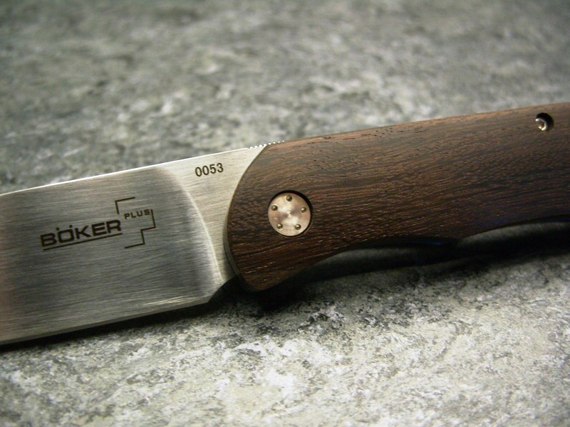

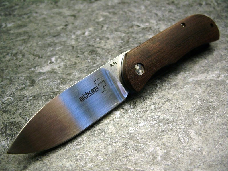

Nachdem ich den gestrigen Abend Gelegenheit hatte, das Messer ausgiebig in Augenschein zu nehmen, wollte ich Euch meine ersten Eindrücke nicht vorenthalten.
Voila, das Böker Plus Exskelimoor 2:
Zuerst einmal die technischen Spezifikationen:
Klingenlänge: 7 cm
Klingenstärke: 2,8 mm
Gesamtlänge (offen): 16,5 cm
Gewicht: 56 g
Klingenstahl: 440C, Hohlschliff
Griffschalen: Mooreiche
Verschluss: Linerlock
Allgemeiner Eindruck:

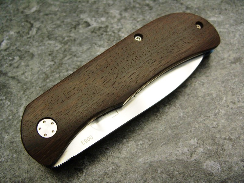

Ganz klar: Das Messer ist in natura noch mal so schön, wie auf den Fotos auf der Homepage zu sehen: klein, kompakt, elegant und edel => Das Messer ist eindeutig ein Gentlemanfolder, mit dem man sich im Büro oder zu festlichen Anlässen zeigen kann.
Klinge:

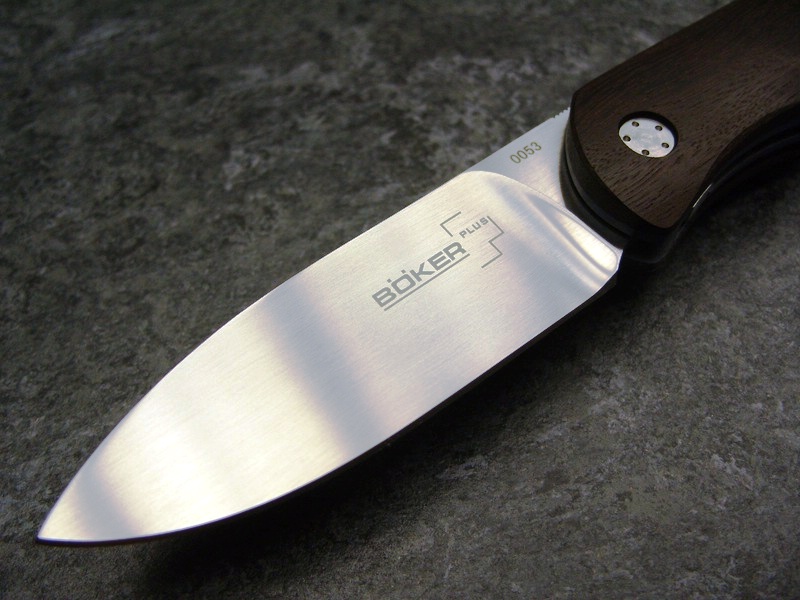

Die zart längssatinierte Klinge besteht aus 440C-Stahl, ist 7 cm lang, 2,8mm stark, rasierscharf und besitzt einen Hauch von Hohlschliff bis zum Rücken. Dies macht das Messer sehr schneidfreudig. Durch die Drop-Point Klingenform ist das Messer auch für den Alltag gut geeignet, da sie universell einsetzbar ist.
Griff:

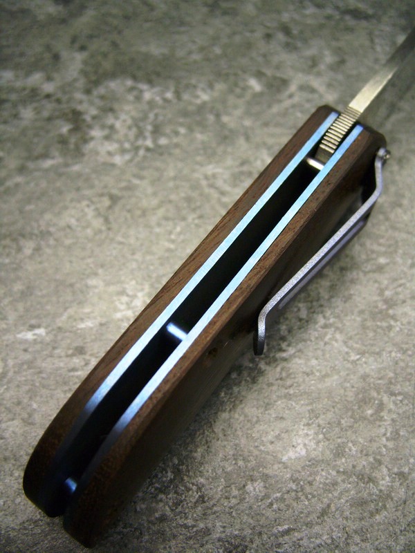

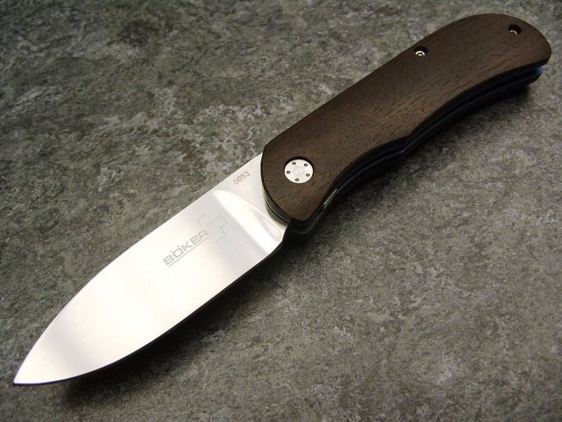

Die wunderschön gemaserten Mooreichenschalen auf blauen Titanlinern fallen als erstes auf und machen das Messer zu einem echten Hingucker. Da die schön konturierten Griffschalen nicht lackiert wurden (sondern nur leicht geölt und poliert scheinen) machen sie nicht nur optisch was her, sondern liegen auch gut in der Hand. Sowohl Achs- als auch Griffschrauben sind im Holz versenkt – nichts steht über, nichts drückt, es sind keine Spalten zwischen Platinen und Beschalung vorhanden.
Dabei ist das Messer auch noch angenehm leicht – hier machen sich die Titanliner bemerkbar. Der blau anodisierte Clip des Messers – ebenfalls aus Titan – sitzt sehr stramm, ist dafür aber umsetzbar (TipUp/TipDown) und ist sehr praktisch.
Lock:

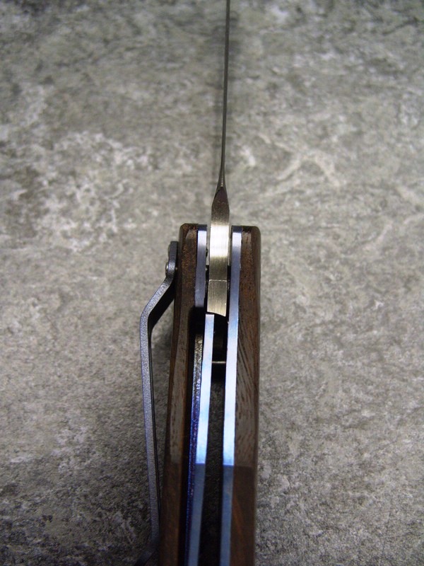

Das Messer wird per Linerlock arretiert, der Liner steht dabei im vorderen Drittel der Klingenrampe. Die Klinge steht im geschlossenen Zustand genau mittig, der Detentball hält die geschlossene Klinge sicher im Griff. Der Klingengang beim Öffnen ist äußerst geschmeidig und die Klinge hat im geöffneten Zustand weder horizontal noch vertikales Spiel.
Fazit:
Das Böker Plus Exskelimoor 2 ist ein hervorragend verarbeitetes Messer, welches sowohl EDC-tauglich ist, als auch durch sein stimmiges Design und die Holzgriffschalen im Büro oder zu festlichen Anlässen eine gute Figur macht.
PS:
Das Beste kommt zum Schluß: Ein Stirnlochschlüssel wird mitgeliefert! :steirer:
Danke fürs schauen! :)

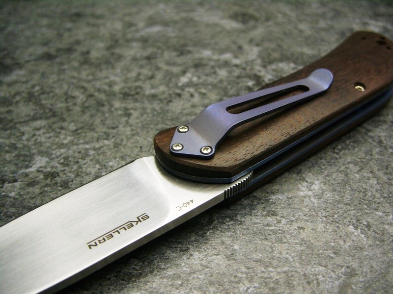

Vieleicht kannst du fogende Frage beantworten:
Die kleinen Schrauben vom Clip, gehn die bis in den Titanliner oder halten die alleine nur im Holz :confused:
Auf dem letzten Bild vom Messer siehts ein bissel so aus als würden die durch gehen.
Beim Exskelibur 2 greifen die nur ins G10, hält dort aber top. Hab ich schon mehrfach ummontiert, bleibe jetzt aber bei Tip-Up, entgegen dem Auslieferungszustand.
Gruß, Apache
Die oberste der drei Schrauben bei meinem Exskelimoor 2 greift auf jeden Fall ins Titan, und zwar schließt sie bündig ab. Die linke (beim draufsehen auf den Clip), bei der bin ich mir nicht so sicher. Sieht man schlecht, und wenn sie in den Liner greift, dann nicht allzu tief. Bei der Dritten kann ich gar nichts sehen und deshalb keine Aussage treffen.
Ich meine, in den Foto die kleinen Schraubenüberstände sehen zu können, sodass die tatsächlich durchs Metall gehen...
Aber diese Frage interessiert mich auch und auf eine bestätigende Antwort eines der Besitzer bin ich gespannt.
@ Apache & pepemh:
Hab gerade mal nachgeschaut: Alle drei Schrauben des Clips gehen tatsächlich bis in den Titanliner. Wie Ihr auf dem Foto schon erkannt habt, schauen die Schrauben minimalst aus dem Liner heraus. Da sie allerdings nicht in Kontakt mit der Klinge kommen, gibts auch kein verkratzen.

... jetzt wär nur noch die "Clipschraubenfrage" zu klären.
Weil nur im Holz wär mir glaub ich zu instabil. Deshalb geh ich mal davon aus, dass die bis ins Titan gehn. Muss nur noch jemand JA sagen, der das bestätigen kann.
EDIT: oops .. zu langsam ... jetzt wirds geordert! :super:
@ Apache & pepemh:
Da auch ich meins gstern bekommen habe (Nr.36) möchte ich auch noch mal bestätigen das die Schrauben bis in den Liner gehen und was die Verarbeitung angeht, da bin ich mehr als zufrieden :super:.
