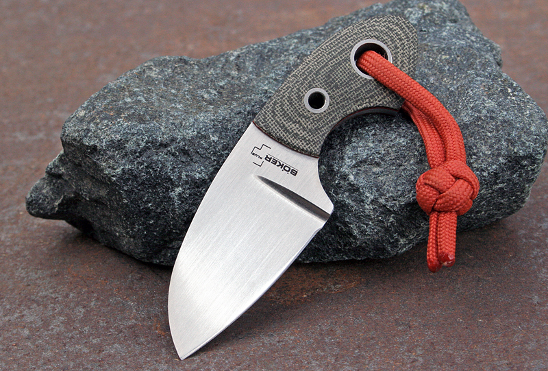

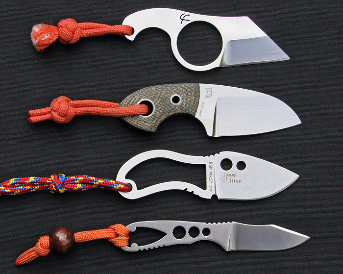

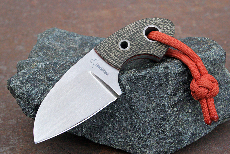

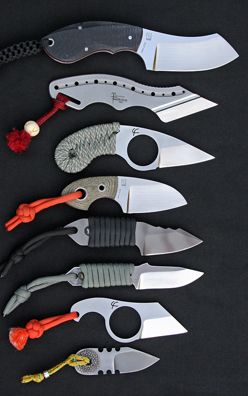

Das Gnome ist mit einer Gesamtlänge von gut 10cm schon ein sehr kleiner Vertreter im Bereich der feststehenden
Messer. Der Griff bietet gerade einmal Platz für 1-2 Finger. Ob ein 1 Fingermesser wirklich gut nutzbar ist?
Im Segment der kleinen Neckknives dominiert oft der Griff am Messer. Aufgrund der Gesamtlänge ist dies auch nicht verwunderlich, denn man möchte das Stück ja auch noch greifen können.
Der Griff
Mir gefällt es optisch nicht immer ganz so gut, wenn 2/3 der Gesamtlänge auf den Griff entfallen und dieser in der Erscheinung dominiert. Bei den kleinen Neckknives hat Fred Perrin den Spagat, zwischen ausgewogenen Griff- Klingenverhältnis und vernünftigem Handling recht gut geschafft. Durch die Ringkonstruktion lässt sich das Shark auch mit zwei Fingern gut halten, ohne das es horizontal zu kippelig wirkt.

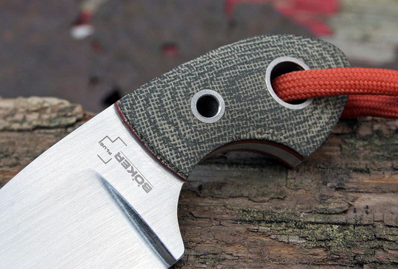

Bei dem Gnome ist der Griff ebenso recht kurz gehalten. Dieser ist ca. 4,8 cm lang. Dominierend sind die beiden großen Hohlnieten. Wieder ein typisches Element für ein VOX-Knive. Diese stehen dem Messer aber gut und lockern das bullige Design auf. Zudem erübrigt sich damit eine zusätzliche Befestigungsmöglichkeit für eine Lanyard. Gerade
bei den kleinen Messern sorgen diese für mehr Stabilität und Komfort beim Gebrauch.
Mit einem Innendurchmesser von 8mm lässt sich Paracord, Lederband oder Reepschnur problemlos verwenden.

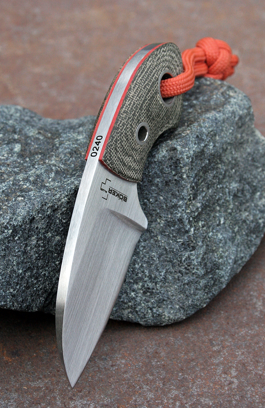

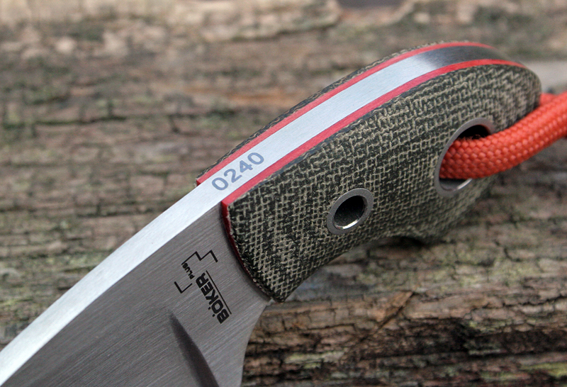

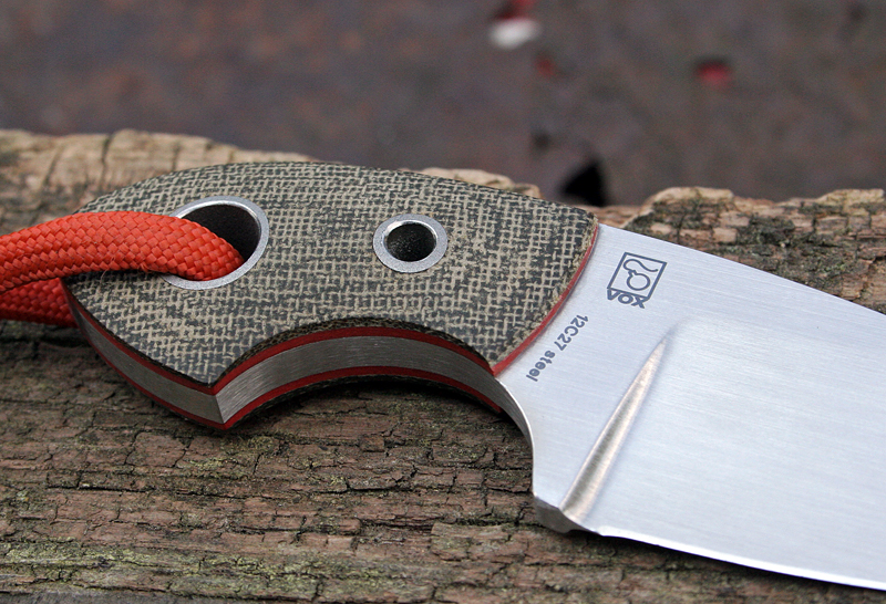

Als Griffmaterial hat sich Böker für Green-Canvas Micarta entschieden. Dieses ist mit rotem Fiber unterlegt. Die rote Fiberlage ist übrigens auch bei allen anderen bisher bei Böker erschienen VOX-Designs zu sehen.
Das Micarta ist nicht glatt poliert wie bspw. bei einigen Bark River Modellen sondern an der Oberfläche leicht rauh
belassen. Dies fühlt sich leicht samtig an und sorgt für mehr Griffigkeit. Wie bei den anderen Modellen sind die Schalen leicht gerundet und haben eine bauchige Kontur. Ganz minimale Unterschiede sind im Vergleich der linken mit der rechten Griffschale zu erkennen. Jedoch wirkt nichts unsymmetrisch. Alles noch völlig im grünen Bereich.

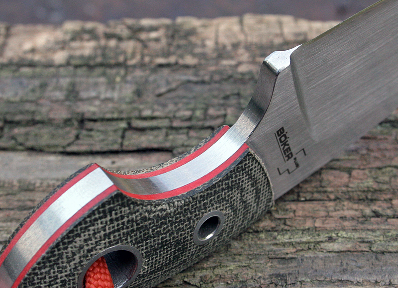

Der Erl ist mit ca. 3,8mm stärke ausreichend dimensioniert.

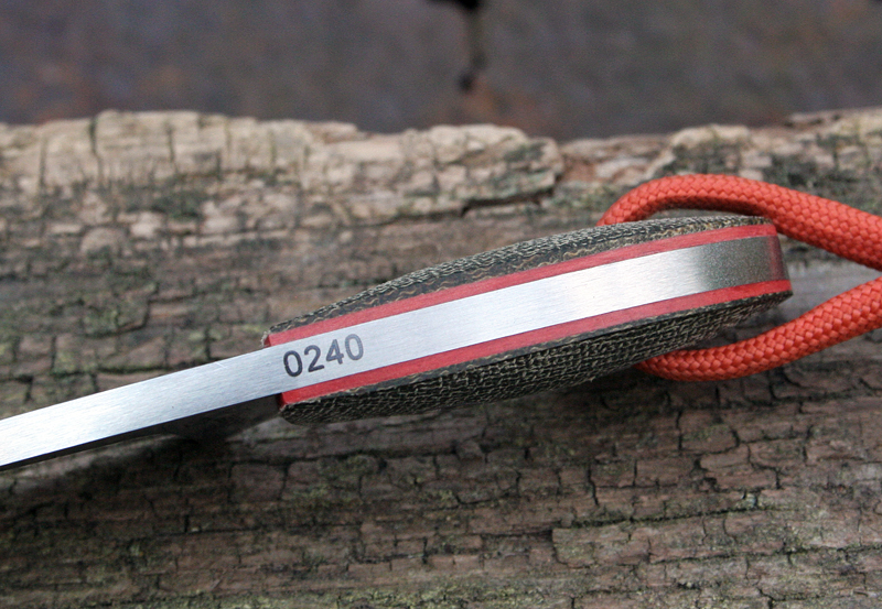

Auf dem Griffrücken befindet sich die lasergravierte Seriennummer.
Mit der Zeit und dem Gebrauch werden die Griffschalen etwas dunkler und speckiger - sind aber generell recht unempfindlich und robust. Auch diesmal sind Griffschalen und Fiber wieder erstklassig angepasst. Ein Übergang zum Erl ist nicht zu spüren. Das macht einen sehr hochwertigen Eindruck und fühlt sich einfach gut an. Hier konnte auch schon das Rhino punkten.
Ebenso sind die Griffschalen ordentlich verklebt und es ist kein Spalt oder ähnliches erkennbar. Die Hohlnieten sind von
Innen mit einer rauen Oberfläche belassen, wie grob gestrahlt. Keine Hohlniet steht über.

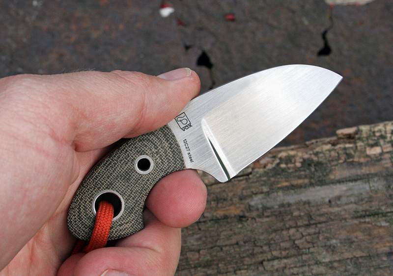

Die ausgeprägte Fingermulde hat einen Durchmesser von ca. 2,2 cm und bietet auch großen Fingern genügend Platz. Die Kanten in diesem Bereich sind ausreichend gebrochen. Wem es dennoch nicht rund genug erscheint kann gut mit den feinen Keramikstäben eines Sharpmakers ein paar mal drüber fahren und das Problem ist behoben.
Die Griffschalen sind rundum sauber und fehlerfrei angepasst.
Während der Zeigefinger in der Fingermulde platz findet, lässt sich der Mittelfinger im Bereich unterhalb der großen Hohlniet
ablegen. Bei dieser Haltung liegt der Daumen im Bereich des Ricasso auf. Dies fühlt sich schon mal nicht schlecht an!
Erstaunlich: trotz des sehr kurzen Griffes liegt das Gnome recht sicher und bequem in der Hand.

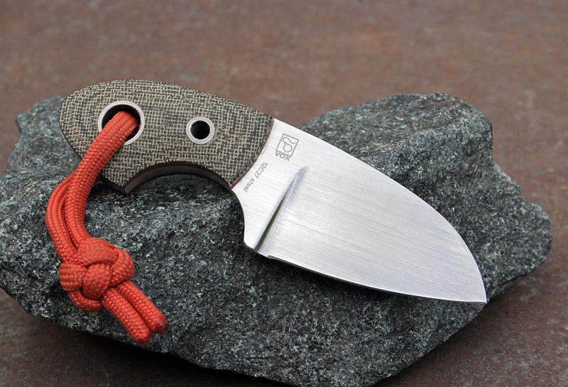

Die Klinge

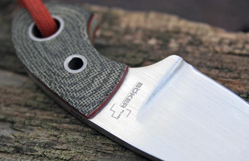

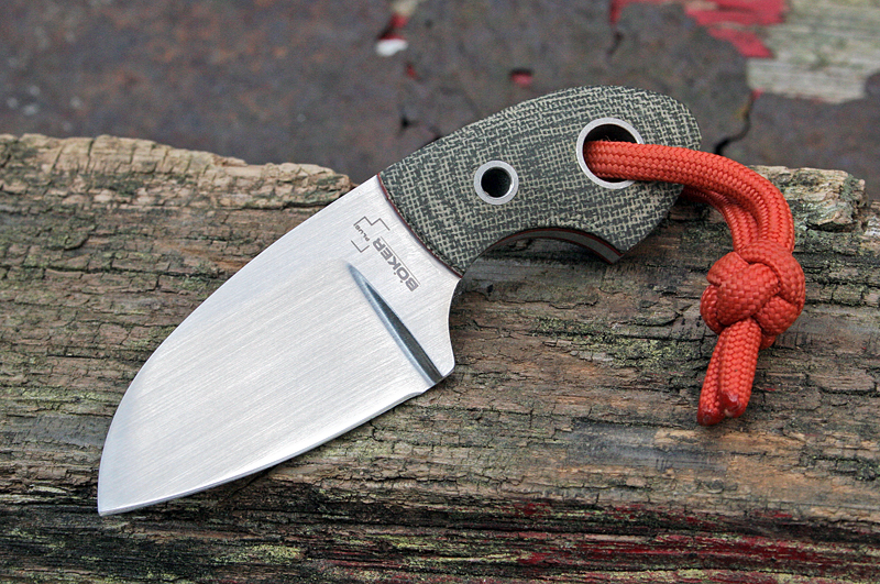

Die Klinge ist im 3,5mm stark und besteht aus 12C27. Auf halber Klingenhöhe ist dieses noch knapp 2mm. Das Gnome besitzt einen leichten Hohlschliff.
Nicht ganz so ausgeprägt wie bei dem Pry-Mate oder dem Rhino. Die Sheepfootklinge fühlt sich trotzdem nicht fragil an.
Für die harten Aufgaben sollte jedoch besser zum Pry-Mate mit 7mm Klingenstärke gegriffen werden. Im Übergang vom Ricasso zur
Schneide ist aufgrund einer fehlenden Schleifkerbe ein kleiner Bereich nicht angeschliffen.
Die Schneide war out of the box ordentlich und symmetrisch geschliffen. Unter leichtem Druck war ein rasieren möglich.
So scharf wie das Rhino war es allerdings nicht. Ein paar Durchgänge auf dem Sharpmaker und anschließender Abzug auf
dem Leder ließen eine gute Rasierschärfe realisieren. Nachgeschärft muss sowie irgendwann mal werden.
Deshalb sehe ich die Auslieferungsschärfe nicht als Negativkriterium, wenn nicht gerade die Schneide schlecht geschliffen ist
oder anderweitige Ungenauigkeiten vorliegen. Völlig stumpf sollte es natürlich auch nicht geliefert werden. Der gewählte 12C27 ist ausreichend und lässt sich annehmbar nachschärfen.
Die Klinge ist dies mal komplett längs satiniert. Zunächst war, ebenso wie bei dem Rhino, ein zweiteiliges Finish
mit hochglanz polierten Flächen im Bereich des Flachschliffs vorgesehen. Dies wirkte allerdings nicht s stimmig wie bei dem Rhino.
Das Finish gefällt mir immer wieder gut und streckt optisch etwas. Eine Längssatinierung ist aber auch nicht völlig Kratzer unempfindlich.
Nach einer Woche normalem Gebrauch sieht man schon ein paar haarfeine Kratzer quer zur Satinierung.

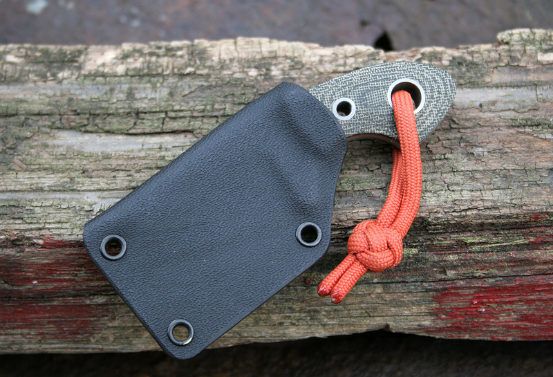

Im Lieferumfang befindet sich eine Kydexscheide. Also schon mal gar nicht so schlecht. Bei dem Rhino wurde eine
sehr gut passende Kydex mit großem Tek-Lok mitgeliefert.

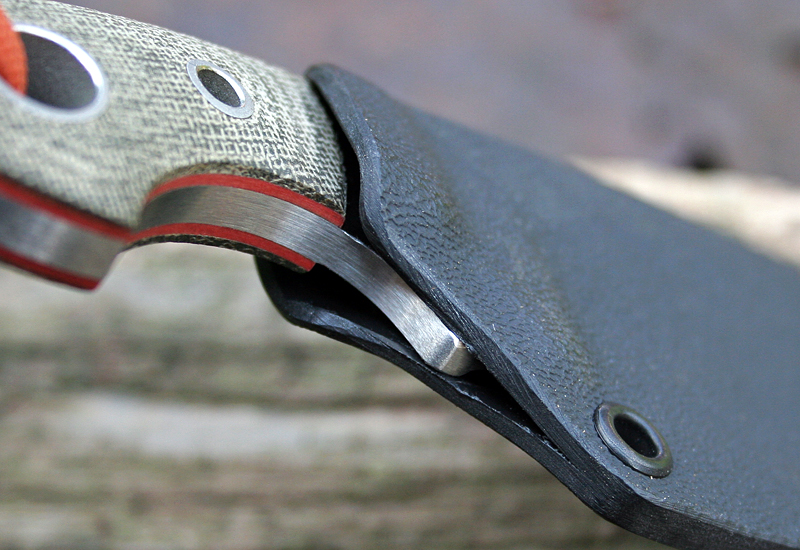

Die Scheide des Gnome ist aus 2mm starkem Kydexmaterial und wirkt optisch etwas klobig. Für eine Trageweise mit Tek-Lok
ist diese aufgrund der kleinen Ösen und dessen Abstand zueinander nicht geeignet. Im Lieferumfang ist aber eine schwarze
Kugelkette enthalten für eine Trageweise um den Hals. Mit 44g und 60g. inkl. Kydex ist dies auch noch möglich. Die recht breite Bauweise wirkt einem verdrehen beim Tragen um den Hals entgegen. Der Vorteil einer Kugelkette ist, dass diese unter starker Belastung reißt. Sollte man sich damit irgendwo verfangen, so geht davon keine Gefahr aus. Um die Trageweise etwas bequemer und optisch ansprechender zu gestalten, lässt sich das Außengewebe einer Paracord-Schnur sehr gut über die Kugelkette ziehen. An den Enden etwas verschmelzen. Fertig.
Im Bereich der Klingenspitze ist eine kleine Öffnung. So kann man die Kydex mal durchspülen oder Staub ausblasen. Die Kanten sind vernünftig geschliffen und abgerundet.
Steckt man das Gnome das erste mal in die Kydex, dann bleibt es auch erstmal dort! Der Zwerg sitz wie festbetoniert. Nach einem beherzten, jedoch kontrolliertem Kraftaufwand, gibt die Kydex das Gnome wieder frei. Der Zugwiderstand ist klar zu groß.
Nach einigen Wiederholungen wurde es spürbar leichtgängiger. Dies liegt wohl daran, das sich etwas an Material abschleift.
Mittlerweile ist der Zugwiderstand annehmbar. Jedoch sitzt es noch recht stramm. Eine Lanyard ist beim Ziehen schon von
Vorteil, sowie mit Daumen und Zeigefinger kontrolliert den Druck aufzubauen. Denn der kleine Racker ist ziemlich scharf.
Fraglich ist, wie die Kydexscheiden genau hergestellt werden. Vielleicht sollte man bei dem Muster, mit welchem
die Kydexscheiden angepasst werden etwas Übermaß beibehalten, welchen viele Messermacher mit einer Lage
Kreppband simulieren. Eventuell wäre es auch sinnvoll einfach die Materialstärke zu reduzieren. 1,5 mm starkes Kydex
dürfte völlig ausreichend sein.
Selbst Strider verwendet am dem wesentlich größeren SLCC 1,5mm für die Kydex. Auch das Hinderer Flashpoint wird mit einer 1,5mm starken Kydexscheide ausgeliefert. Denn bei dieser Materialstärke ist die Spannkraft nicht ganz so stark und die Kydex kann, auf kurzer Distanz, besser weg federn und das Messer so durch die Spannkraft gehalten werden. Zumindest sollte man bei dem stärkeren Material die am nächst gelegene Öse etwas weiter weg anbringen. Damit das
Material beim entnehmen des Messers weg federn kann.
Der absolute Experte bin ich in diesem Bereich sicher nicht, aber ich habe schon mit Kydex diverse Male gearbeitet.
Hier sollte man die Scheiden noch etwas optimieren. Damit diese eine angenehmere Passform erhält und
dauerhaft einen guten Zugwiderstand aufweist. Aus eingeweihten Kreisen habe ich gehört, dass auch daran gearbeitet wird.
Der Griff
Die Klinge
