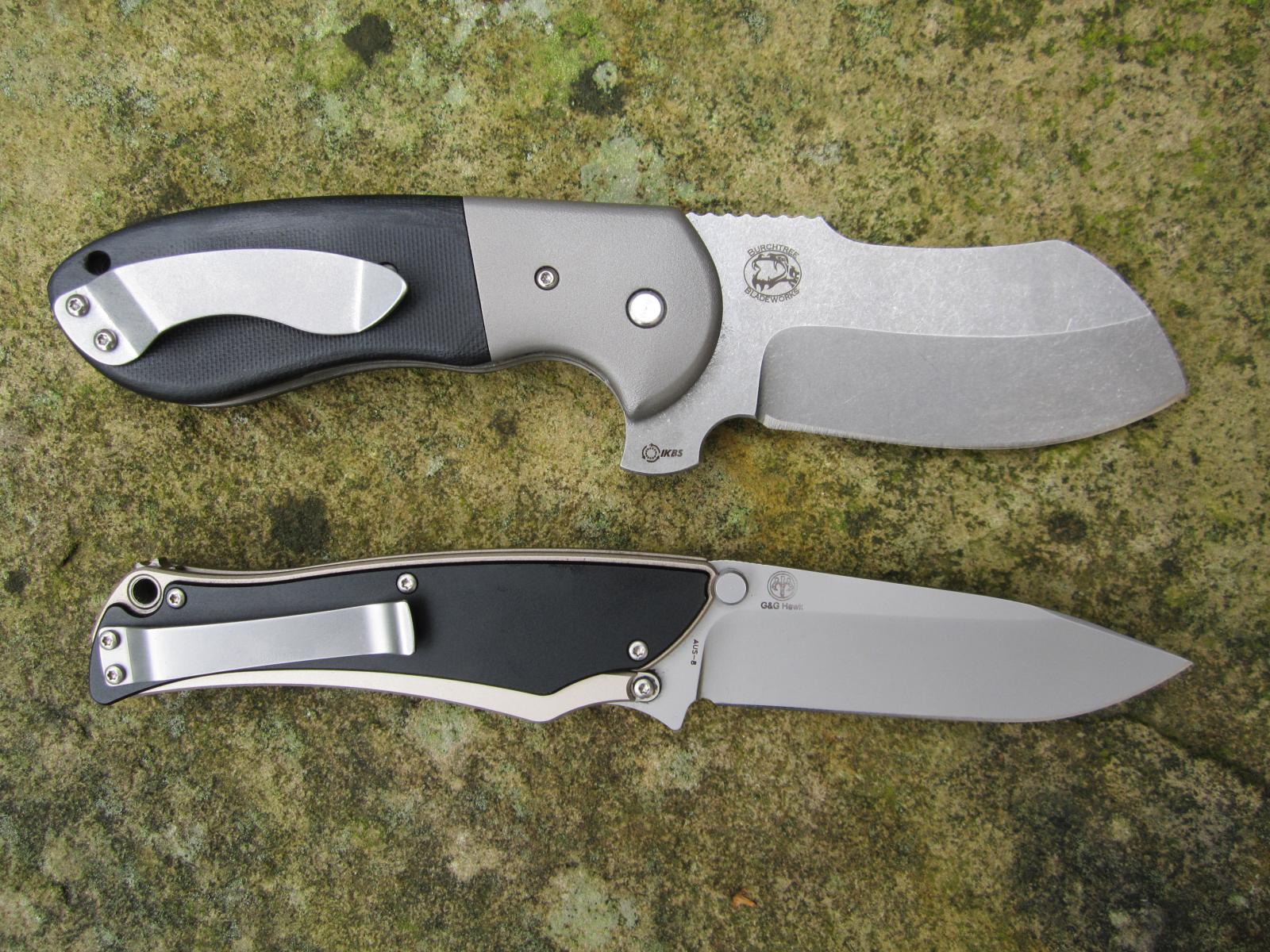

Sowohl das Impetus als auch das Griploc werden über einen Flipper geöffnet. Das Griploc arbeitet dabei federunterstützt, das Impetus rollt auf einem IKBS Kugellager in die Arbeitsposition. Beides funktioniert leichtgängig und verbreitet viel Spaß!
Als weitere Gemeinsamkeit weisen beide Messer eine nahezu identische Gesamt- und Klingenlänge auf.

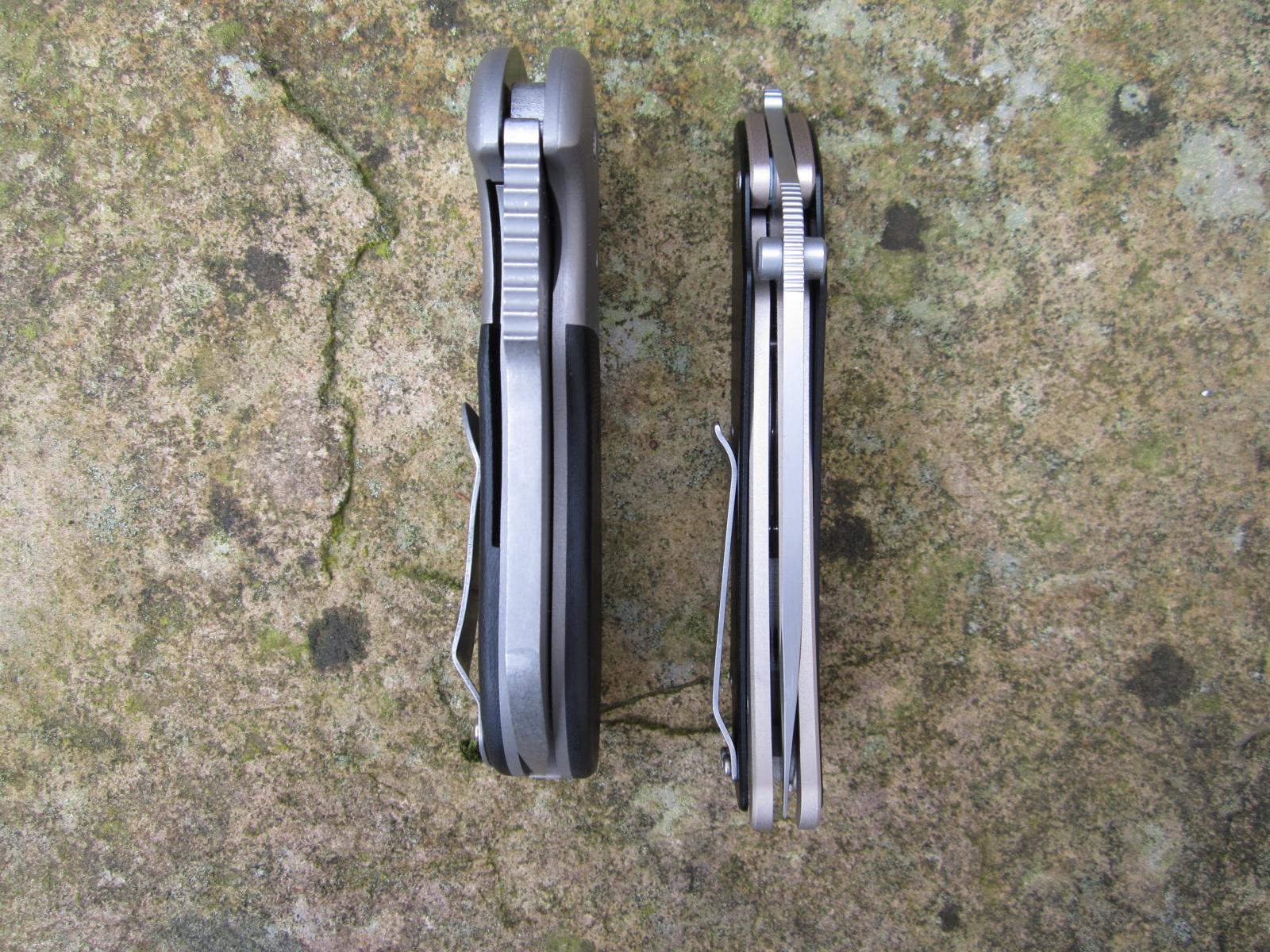

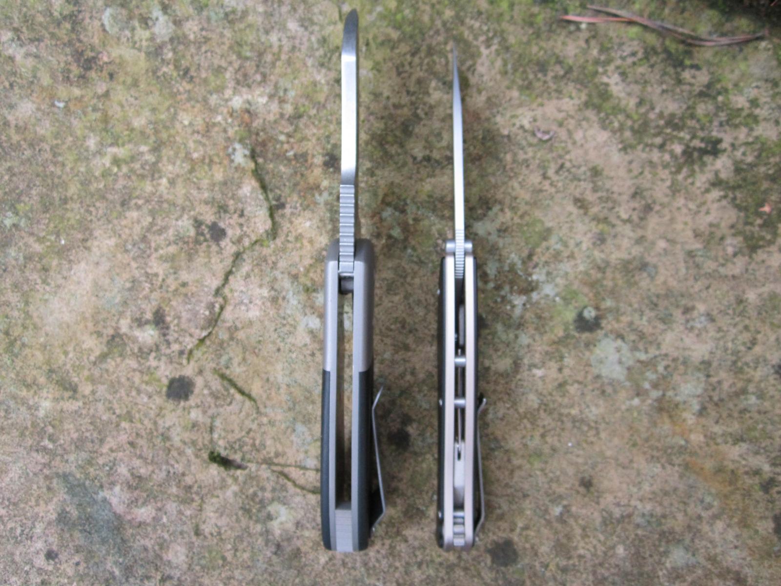

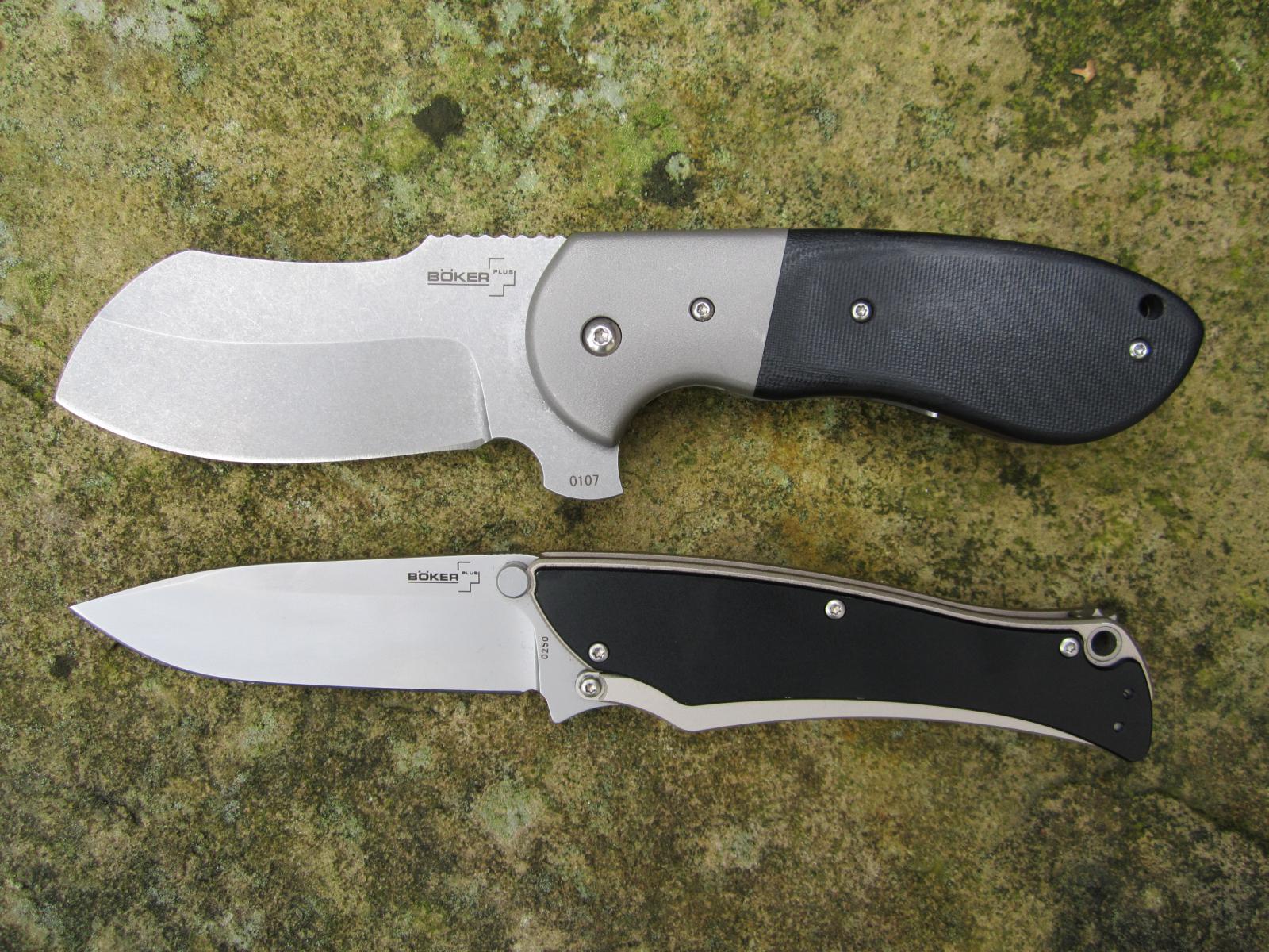

Trotz dieser Übereinstimmung sind die Unterschiede in den Dimensionen tatsächlich groß. Griploc und Impetus belegen wohl in der Gewichtsklasse das obere und untere Ende meiner Foldersammlung.
Das Griploc ist ein echtes Leichgewicht, das man beim Arbeiten kaum in der Hand spürt. Das Impetus dagegen ist ein "richtig fettes Teil". 211gr Lebendgewicht stehen den 81gr des Griploc gegenüber.

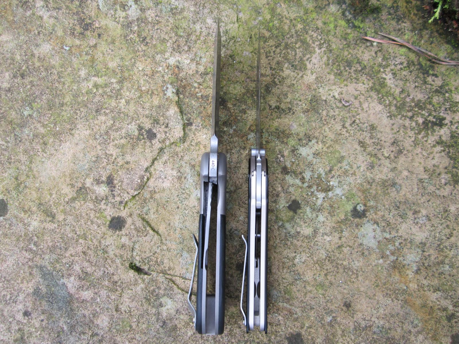

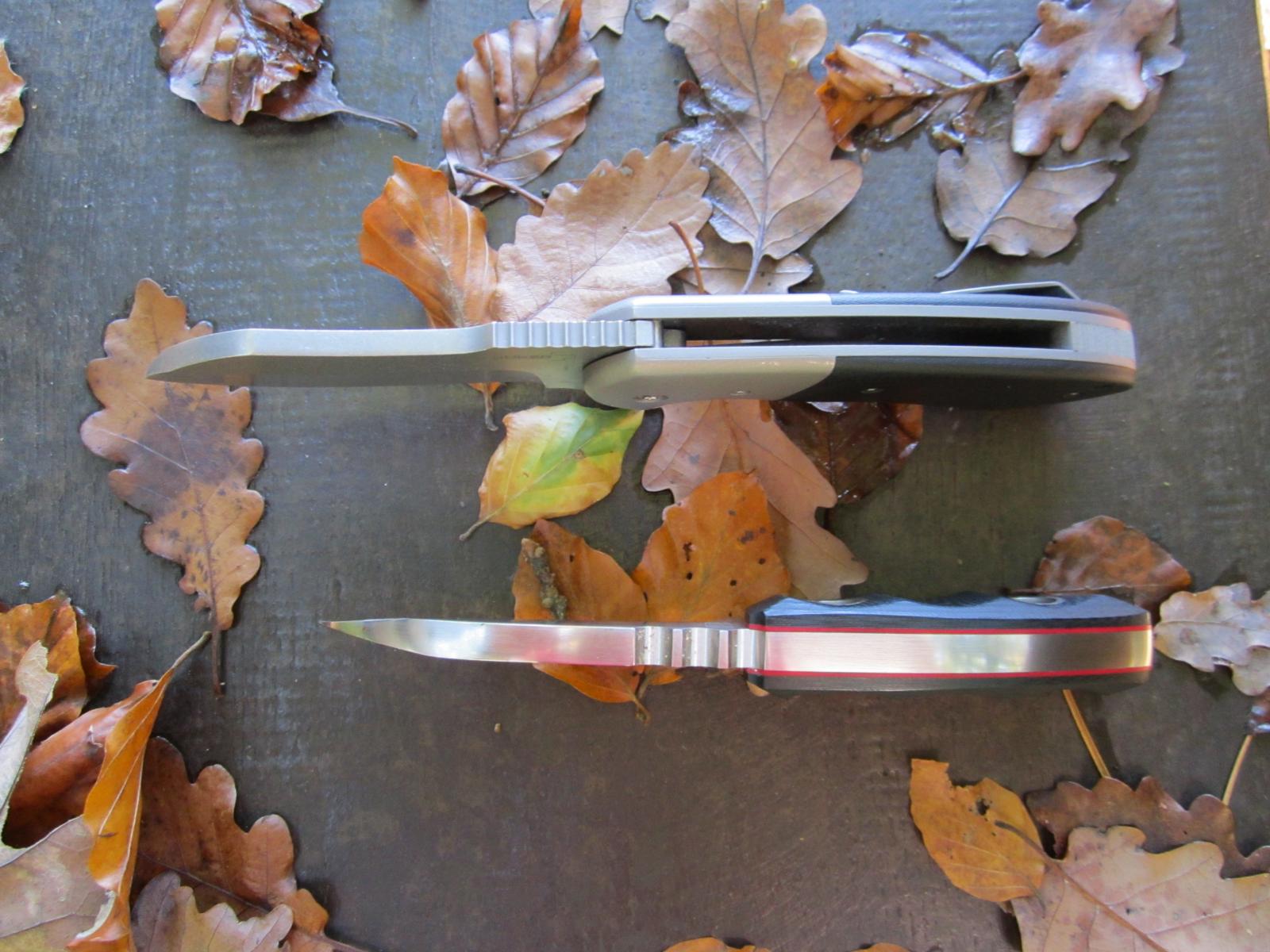

Eine Draufsicht auf die Folder verdeutlicht die Unterschiede.
Trotz des geringen Gewichtes liegt das Griploc gut in meinen (8,5 großen) Händen und verträgt durchaus auch etwas rauhere Arbeiten. Das Schneiden einiger Gummiprofile hat es z.B. klaglos weggesteckt. Der AUS8 Stahl behält eine gute Schärfe und ist problemlos nachzuschärfen.
Feinere Arbeiten mit dem Impetus bereiten mir wenig Freude - aber dafür ist es wohl auch nicht gebaut. Dagegen hat es sich im Garten als robuster Schneidhelfer erwiesen. Sorge muß man bei dieser Stabilität um das Messer wahrlich nicht haben, und das stonewashed finish der Klinge verzeiht auch vieles.

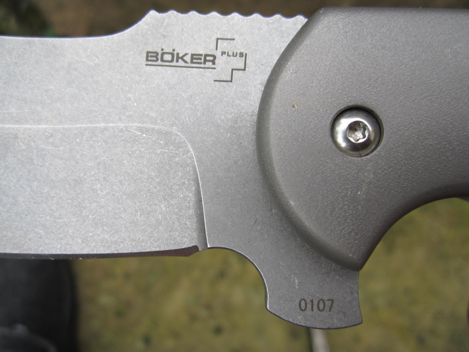

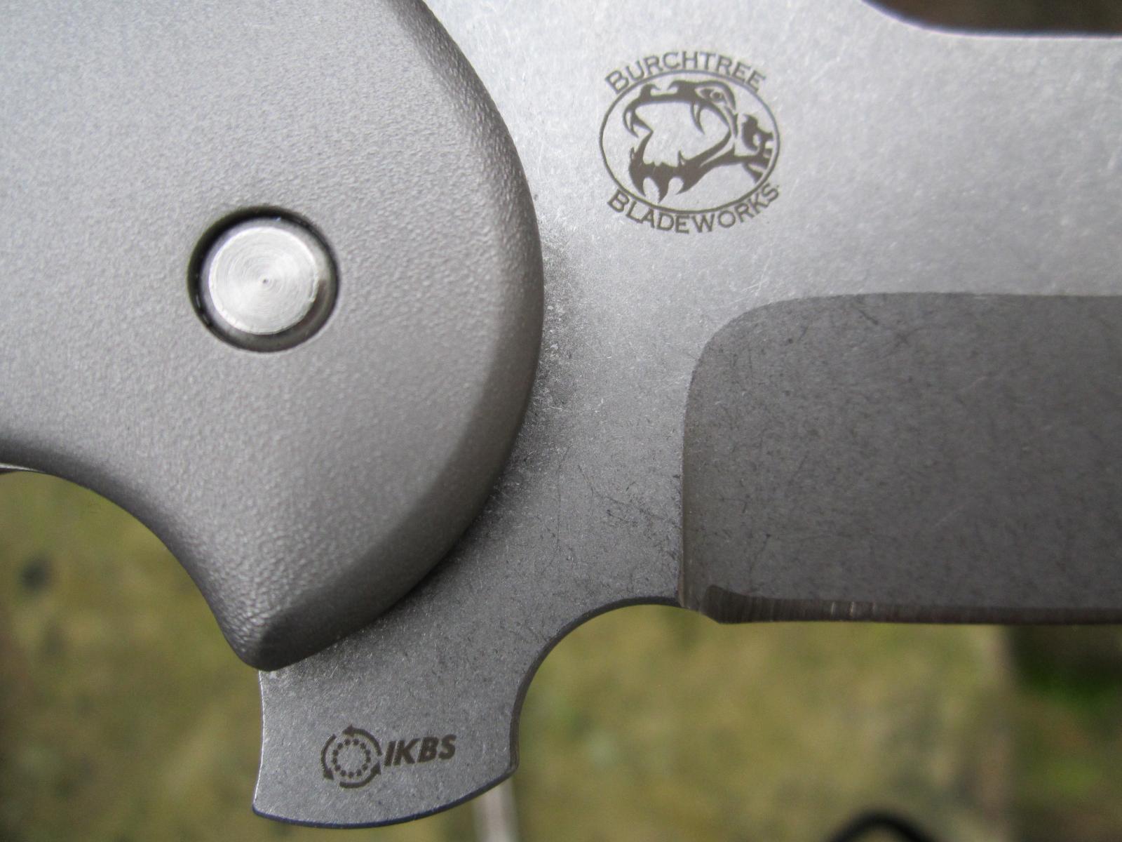

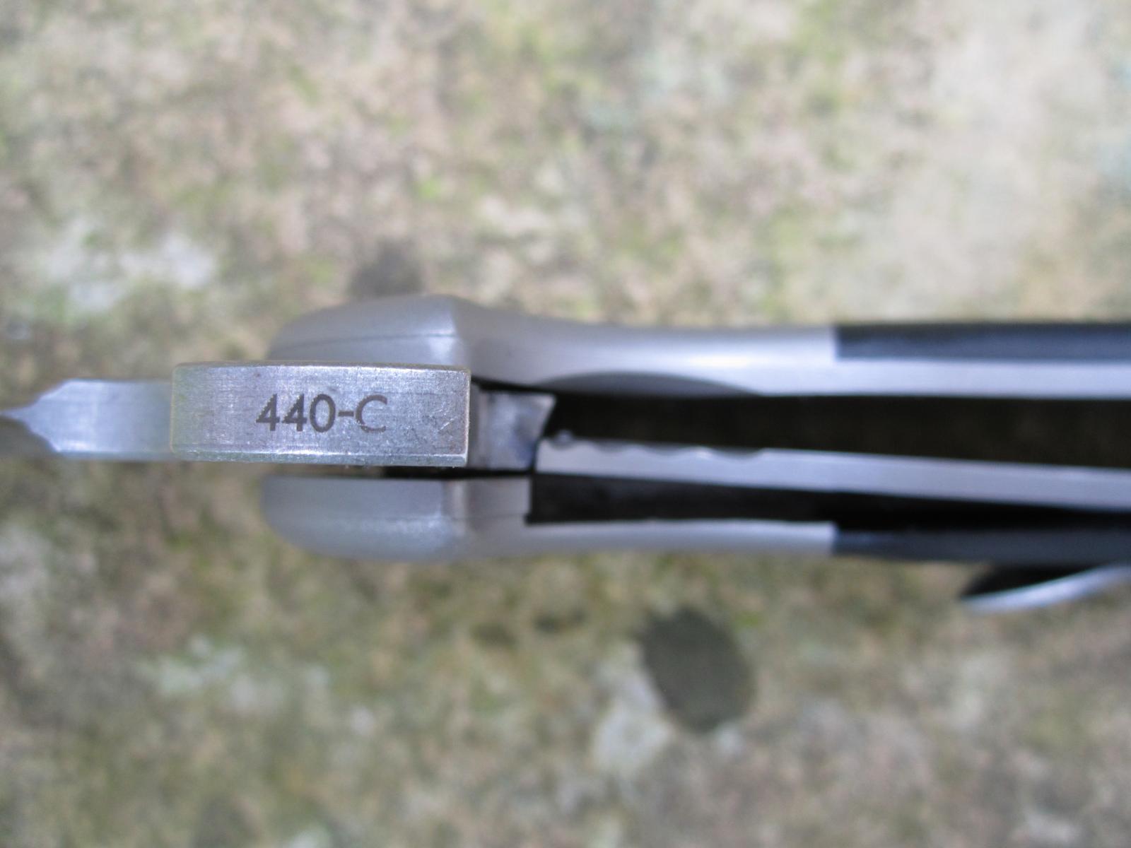

Das Impetus ist reichlich bepflastert mit Logos und "Hinweisen" Beide Seiten der Klinge und alle drei Seiten des Flipperhakens bringen es auf fünf!

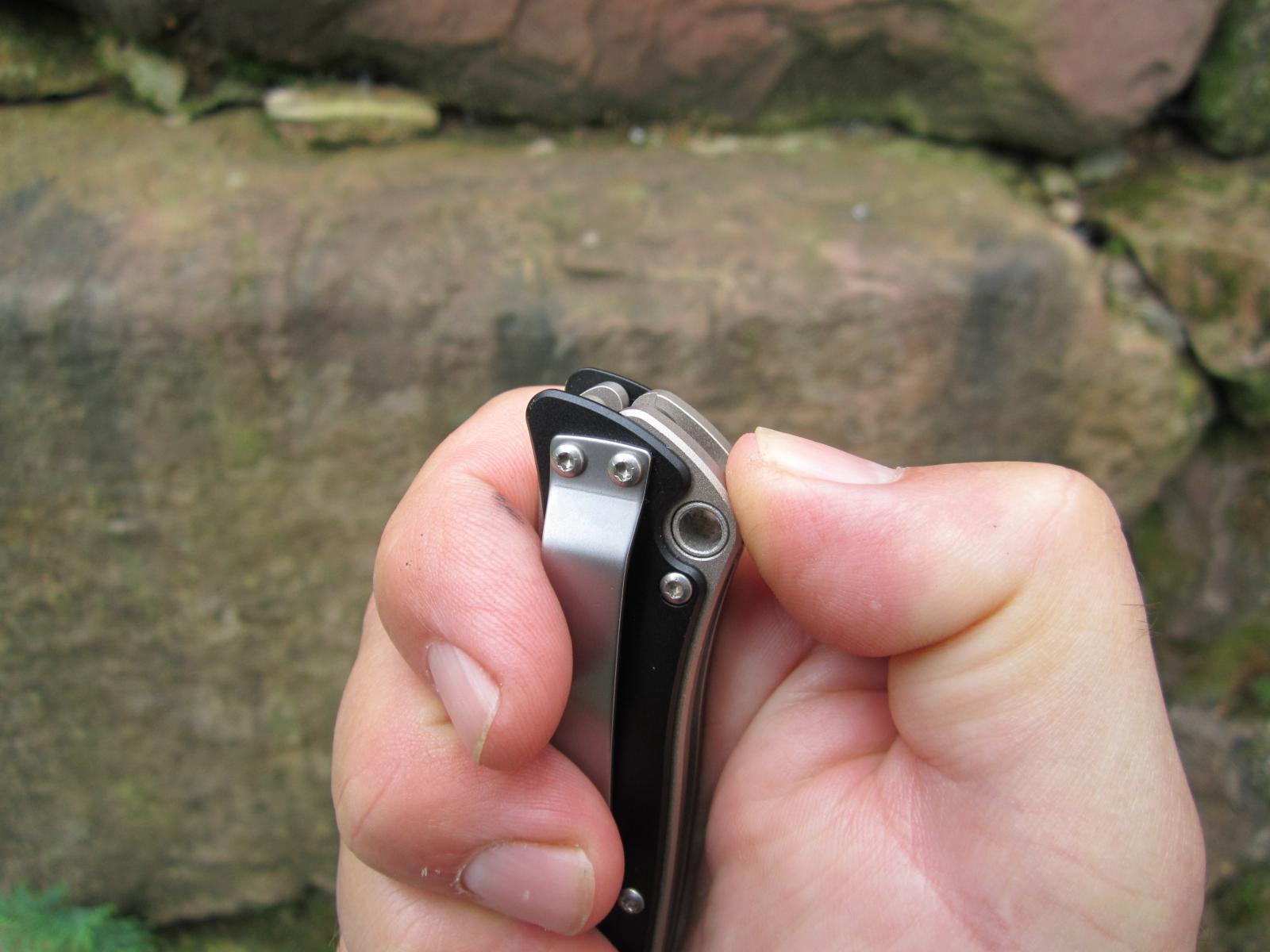

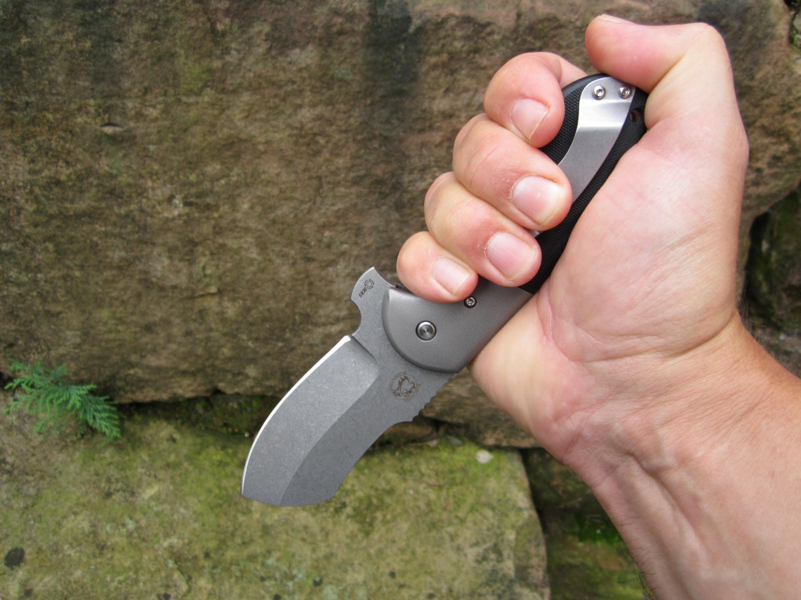

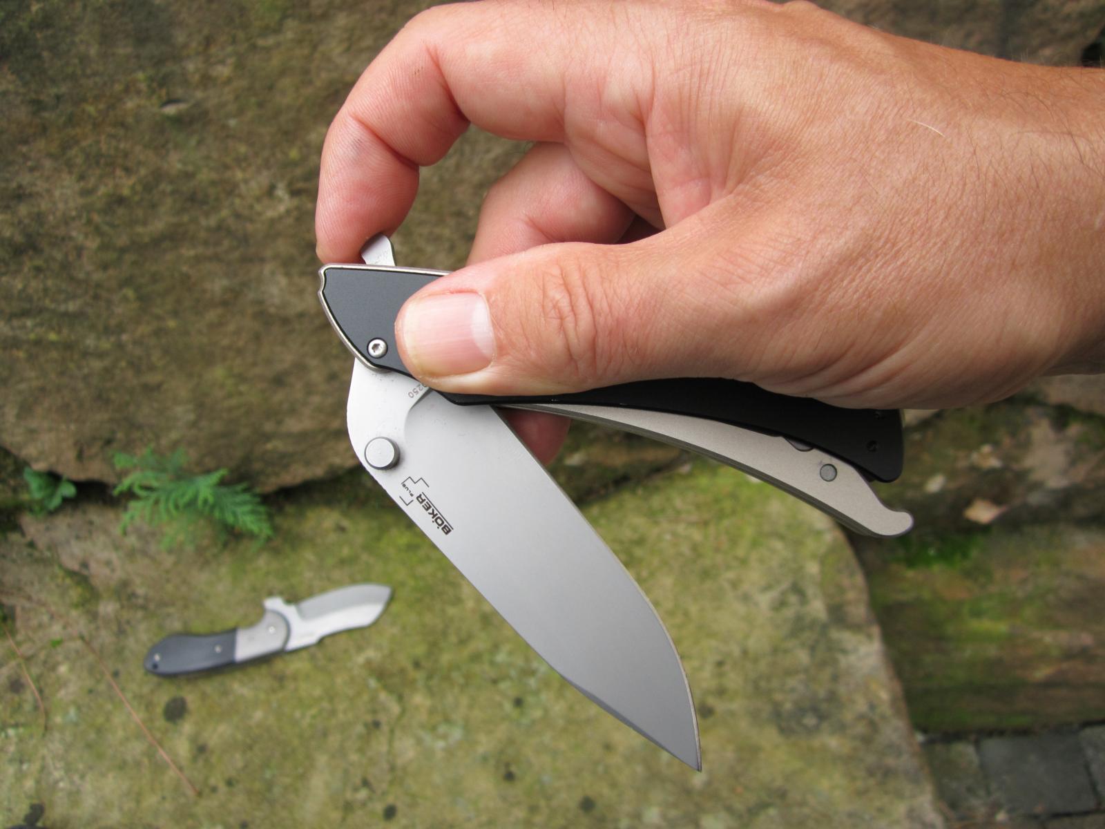

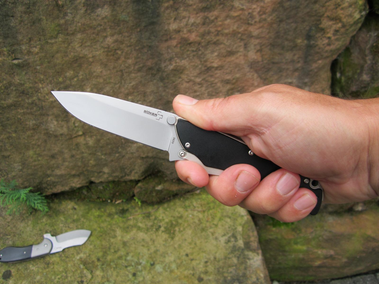

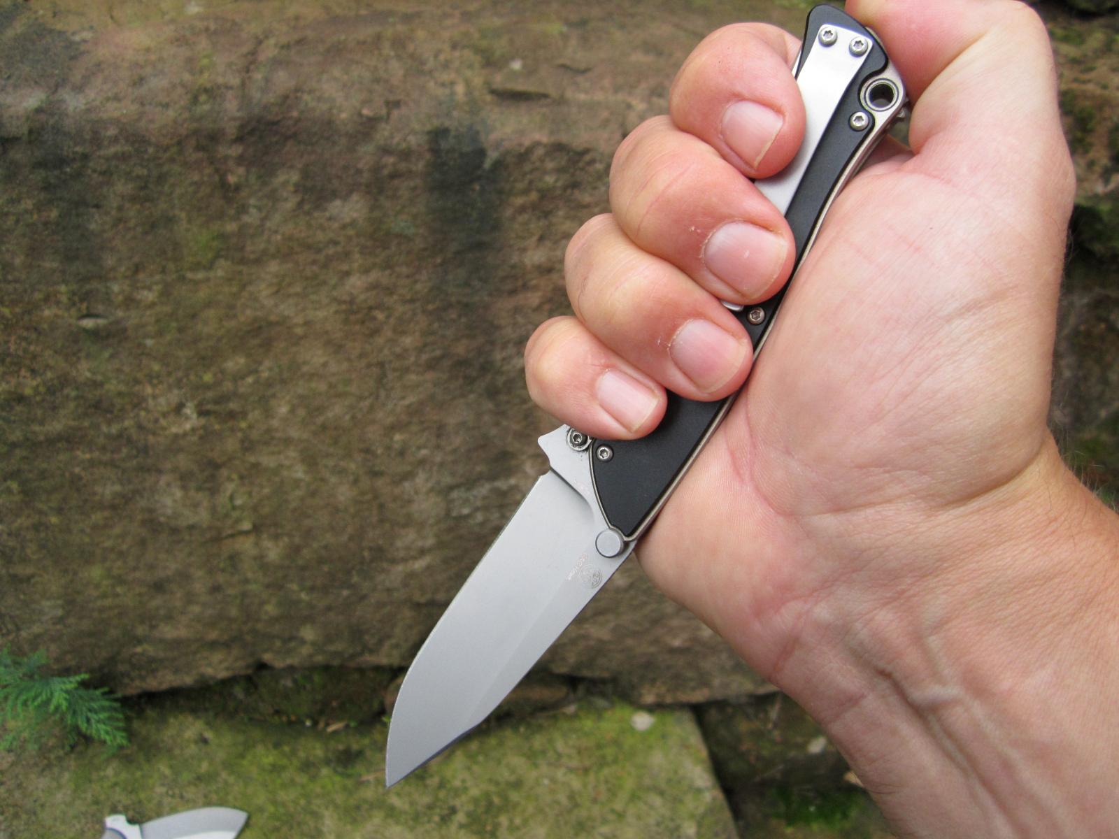

Zur Handlage beider Messer auch noch ein paar Bilder. Im Reverse-Grip ist beim Griploc die Zusatzsicherung mit dem Daumen erreichbar.
Die Besonderheit des Griploc ist natürlich der Verriegelungsmechanismus. Es gibt keinen „klassischen“ Lock, sondern die Klinge verriegelt über ein Hebelsystem in dem Moment, in dem ich das Messer „normal“ greife. Ich versuch das jetzt nicht zu erklären, es gibt dazu anschauliche Filmchen.
Nach anfänglichen Bedenken, ob man so einem Mechanismus trauen kann, benutze ich das Griploc mittlerweile bedenkenlos und ohne drüber nachzudenken, wie das funktioniert. Wichtig für mich ist: Es funktioniert (bislang) ohne Fehl und Tadel. Wer sicher gehen will, kann ja die manuelle Zusatzsicherung am Ende des Griffes aktivieren. Damit wird die Klinge „dauerhaft“ festgestellt.

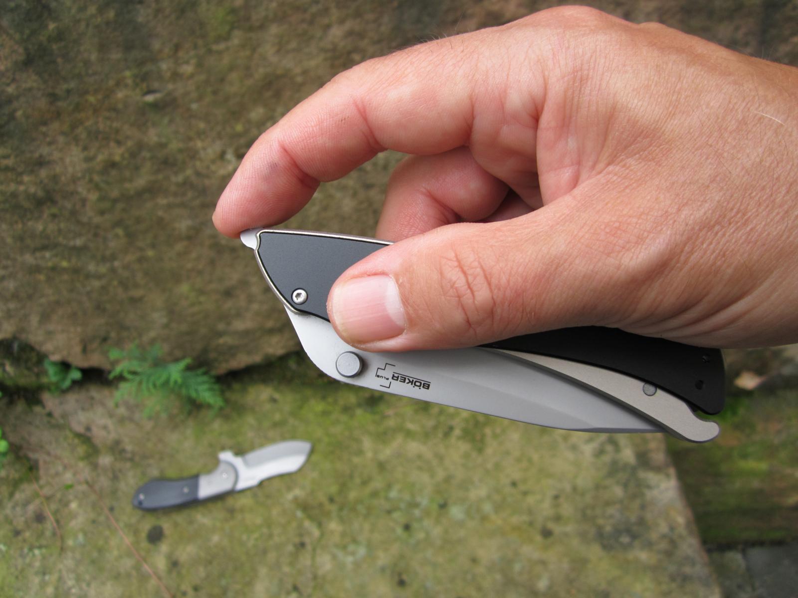

Beim Öffnen und Schließen des Messers kommt allerhand in Bewegung, was ich mal versucht habe zu fotografieren.

Was die "Logos und Hinweise" auf dem Impetus angeht: klar, fünf an der Zahl klingt viel, aber letztlich ist nach unserem Ermessen nichts davon verzichtbar:
  • Logo Böker Plus (is klar... ;-) )
  • Logo des Designers (ist uns ebenfalls sehr wichtig)
  • Stahlsorte (würde einen Aufschrei geben, wenn die fehlen würde)
  • Seriennummer (auch nicht wirklich eine außergewöhnliche Angabe auf einem Messer)
  • IKBS-Logo (dessen Anbringung auf dem Messer ist Bedingung zur Nutzung des Systems)
Insofern ist sicher zwar weniger manchmal mehr, aber hier ist in unseren Augen alles da, was da sein muß. ;)
Und wie bei den meisten Modellen der Plus-Linie habt Ihr Euch hier immerhin auch redliche Mühe gegeben, die Beschriftungen möglichst dezent zu gestalten :encouragement:
Ein erfreulicher Vergleich z.B. mit den Vollgeschriebenen Kalaschnikovs aus gleichen Hause, von den Romanen bei TOPS ganz zu schweigen :mask:

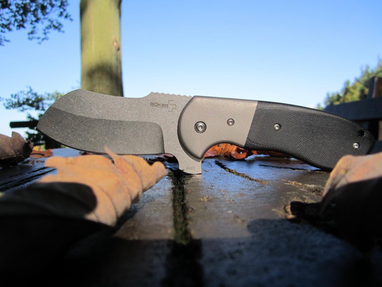

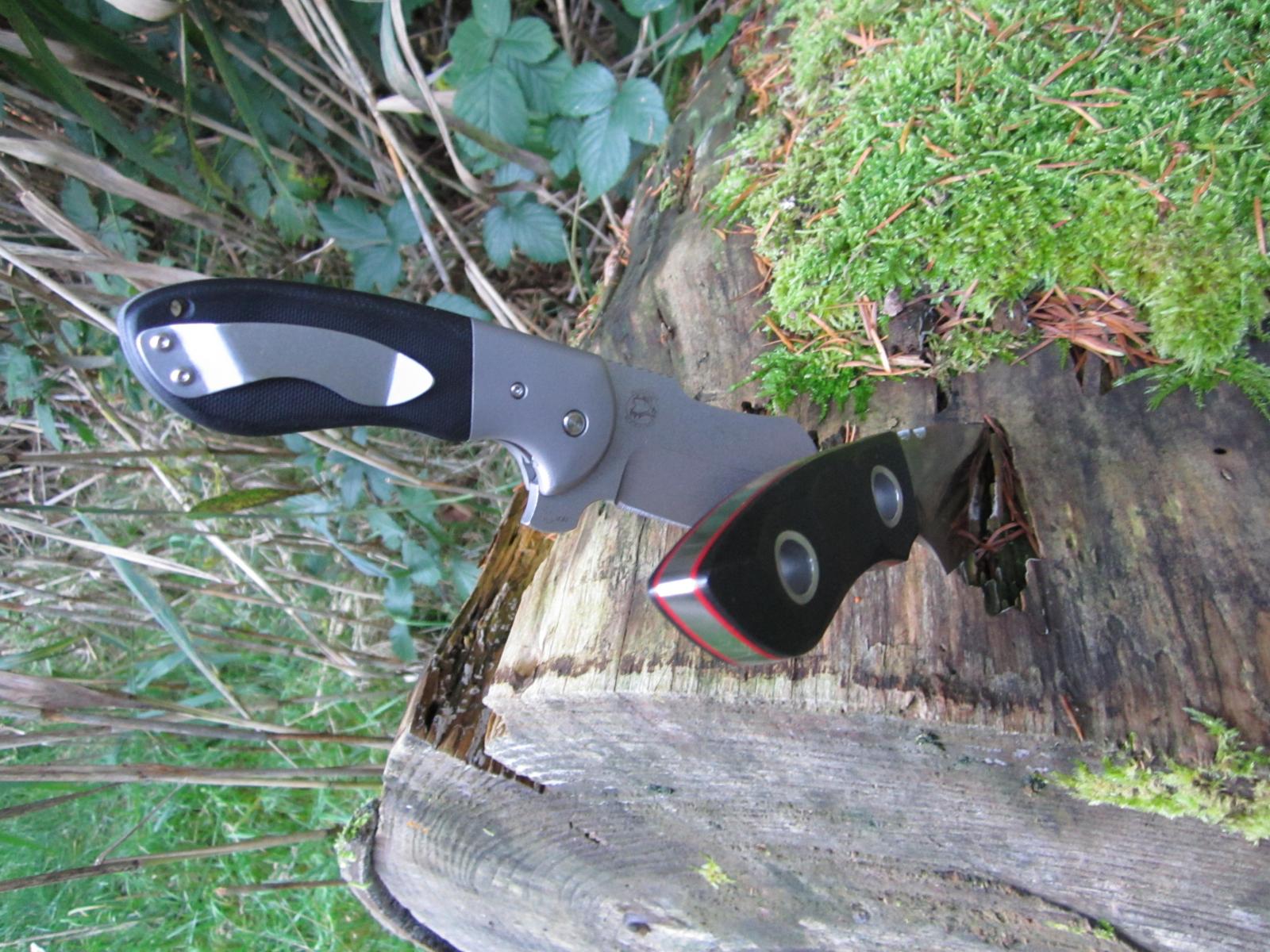

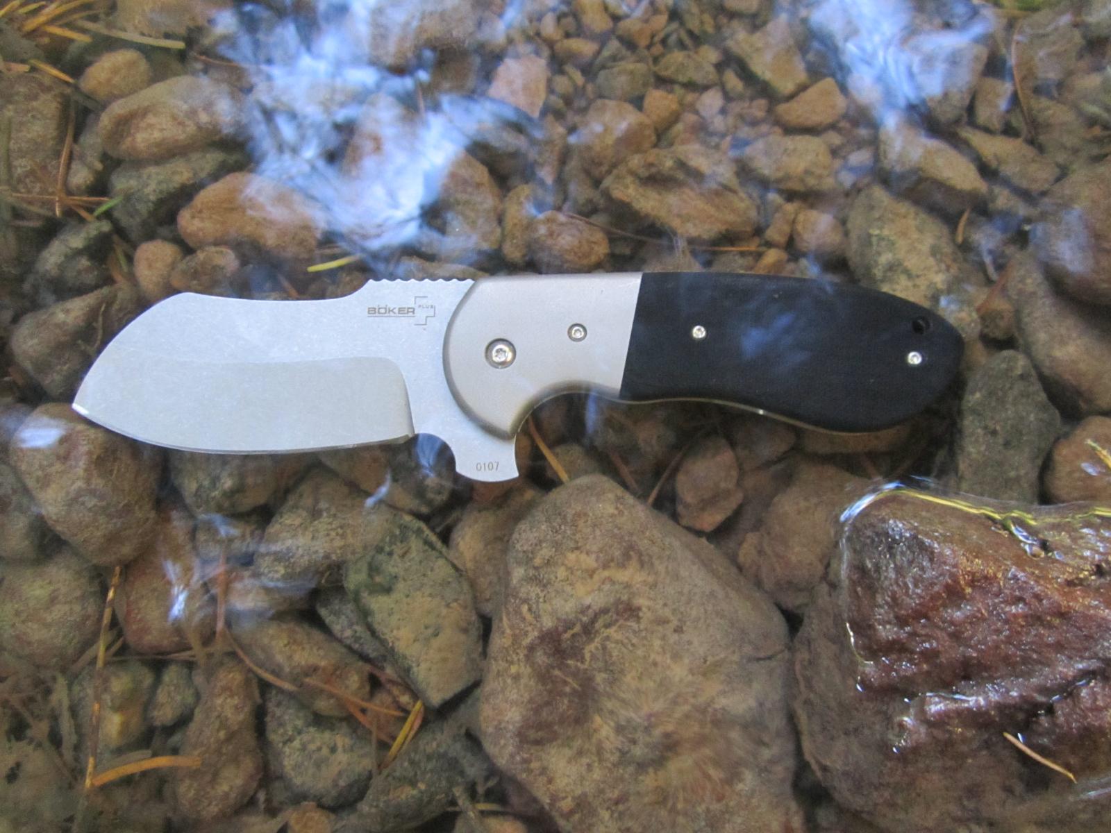

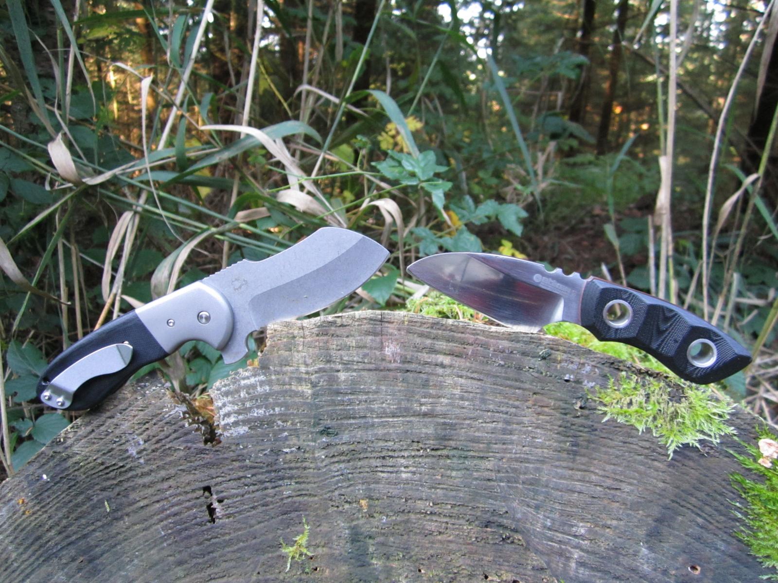

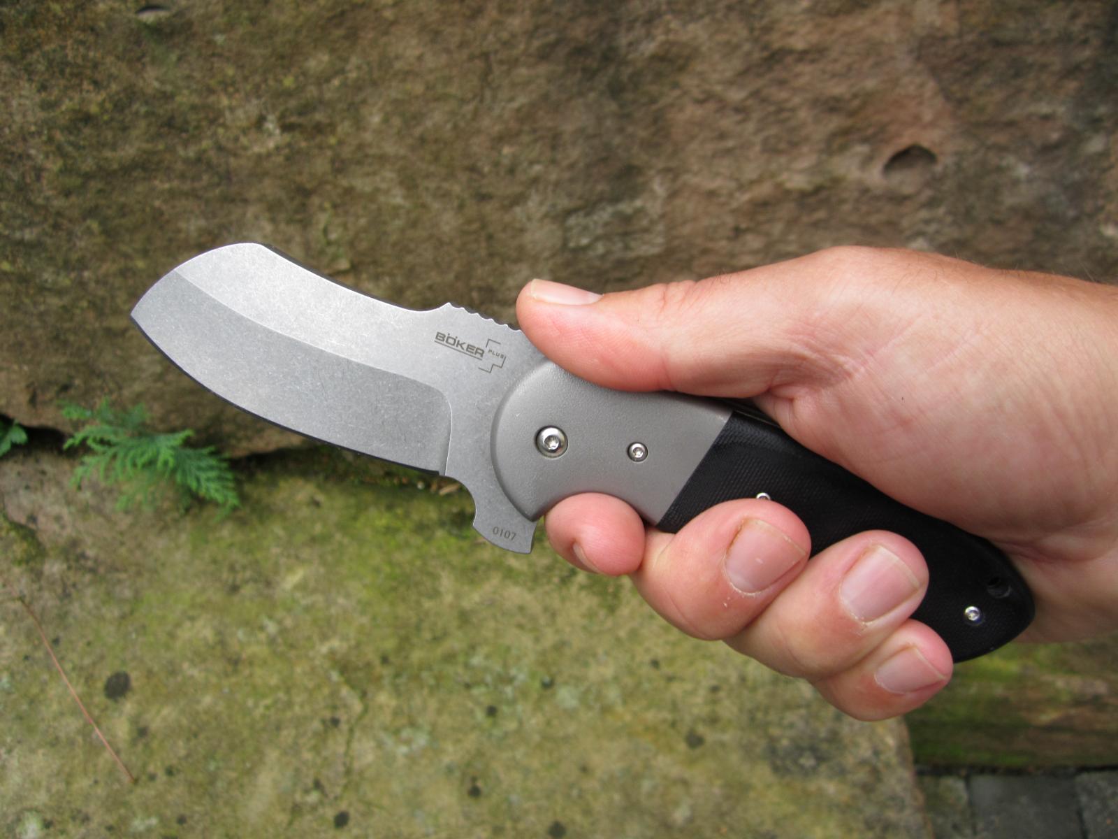

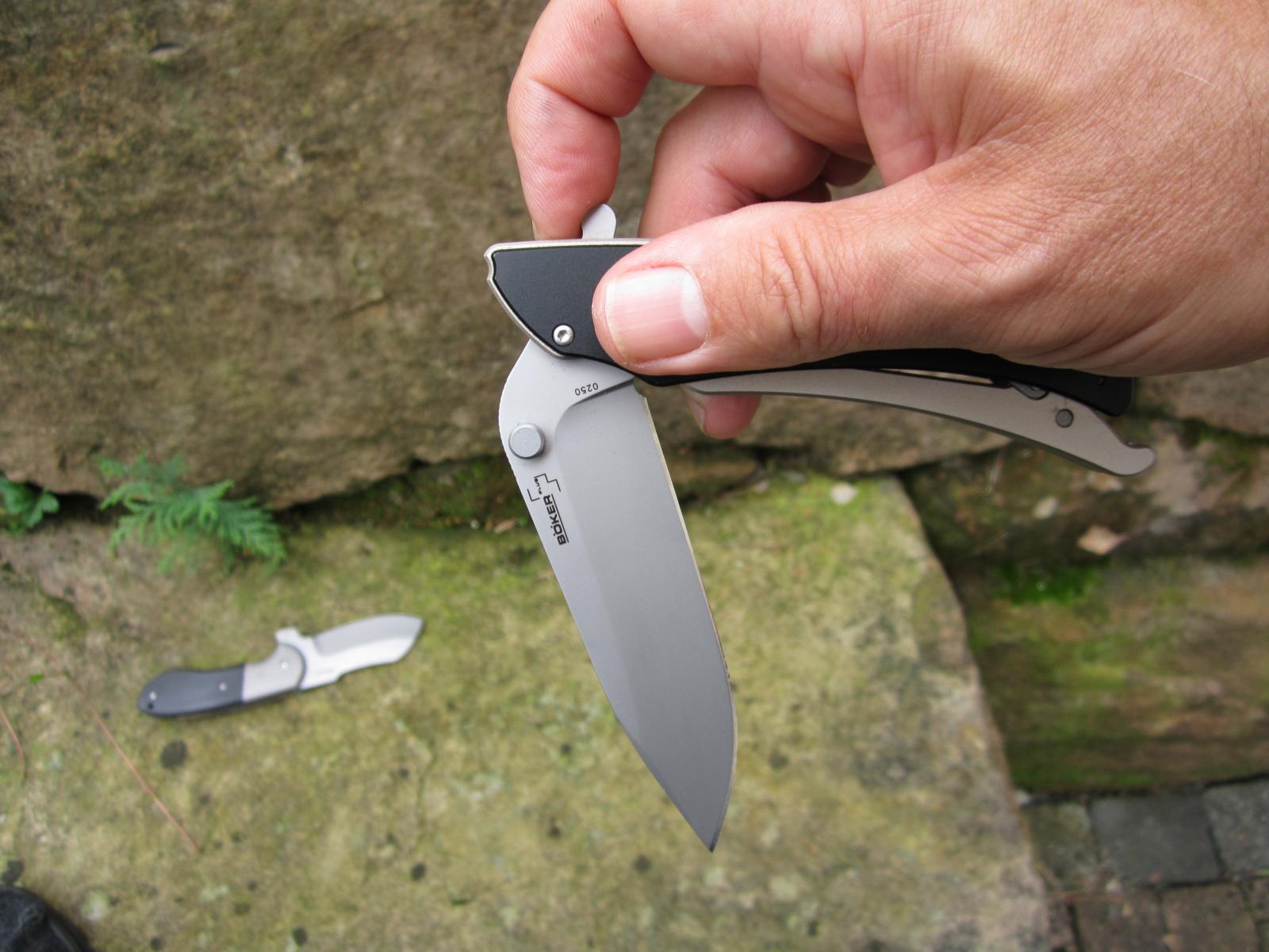

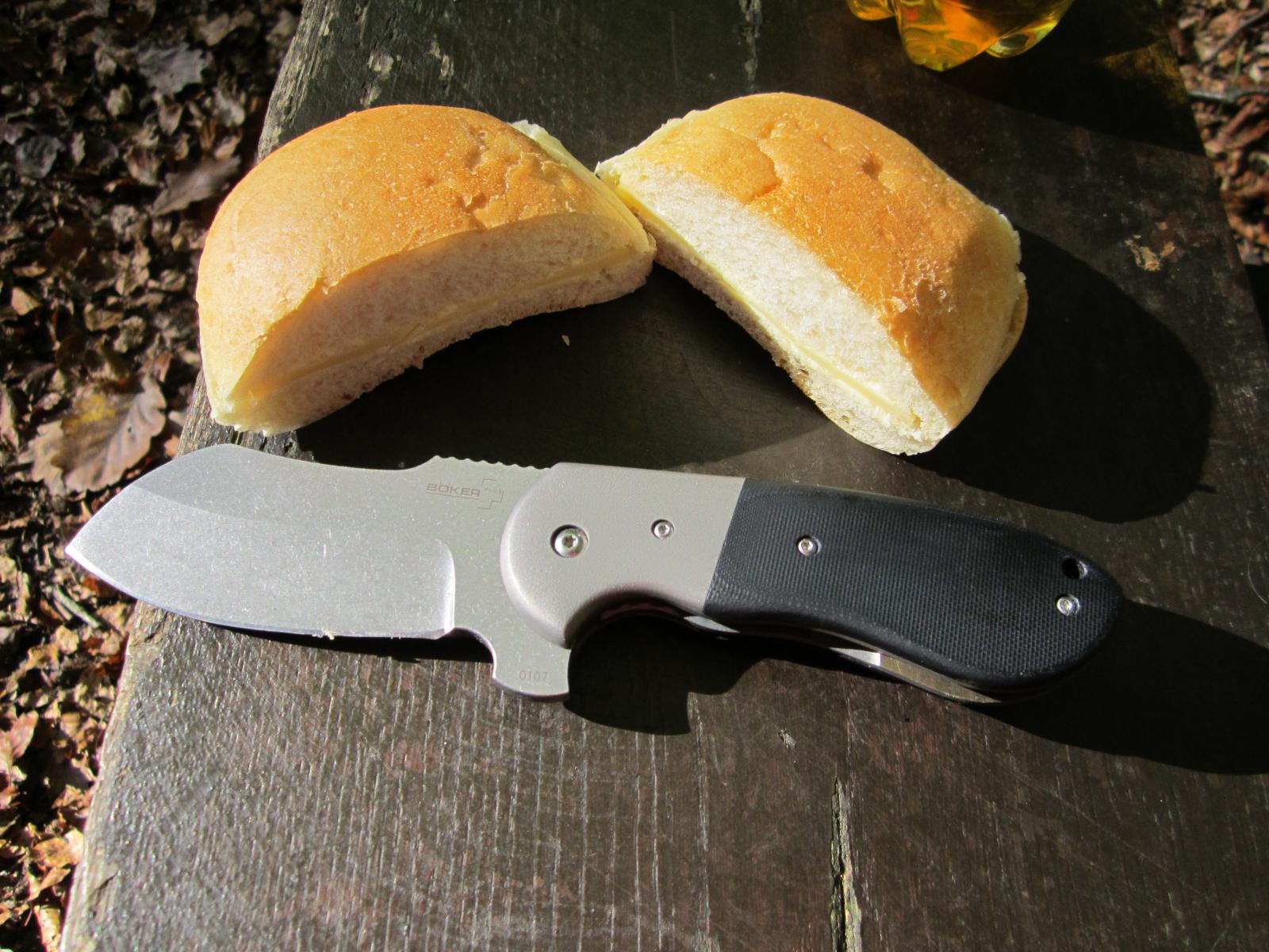

Diesen Sommertag im Herbst habe ich für einen kleinen Ausflug genutzt, bei dem das Impetus mich begleitet hat. Davon noch ein paar Bilder.
Das Messer hat sich mittlerweile in meine edc-Rotation eingereiht, und ich nehme es weiter gerne in die Hand. In letzter Zeit muß ich häufiger an eine Liedzeile aus nem alten Grönemeyer Song denken: "Seit wann ziehts dich zu Fetten hin?" Na ja - in meinem Fall seit ein paar Monaten.

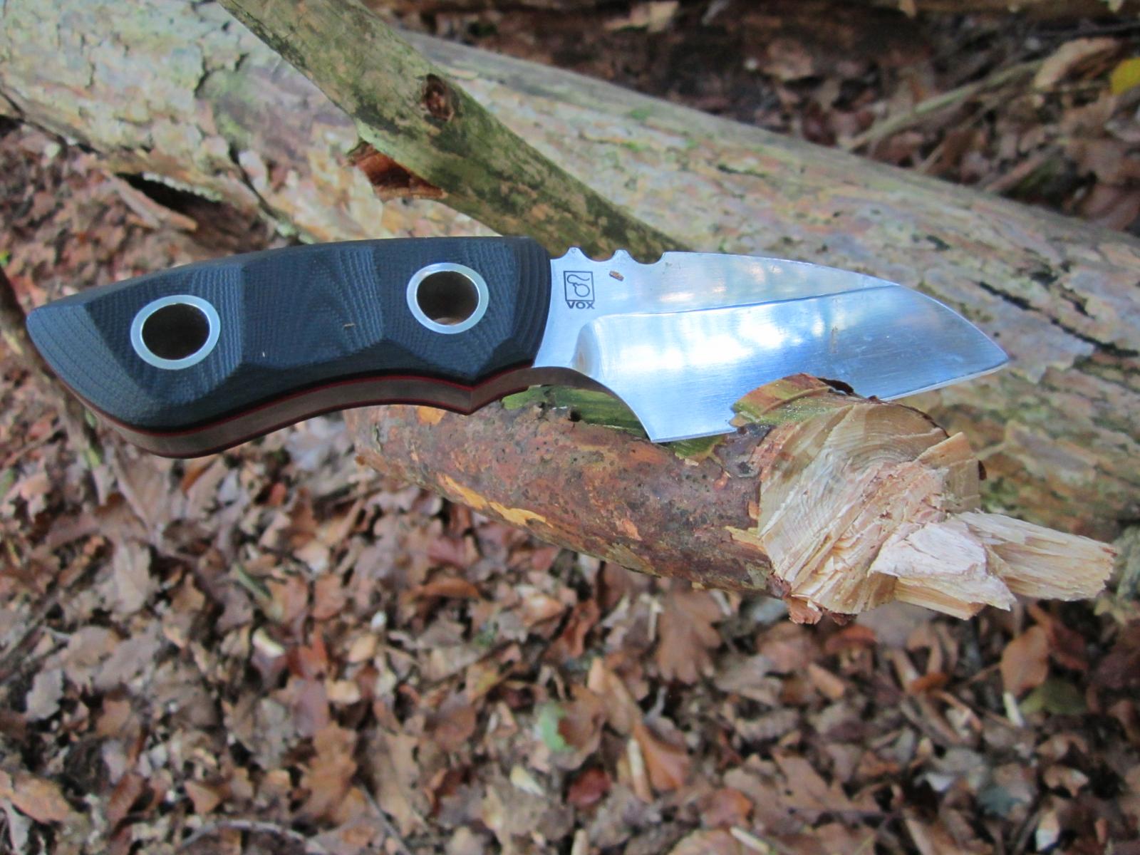

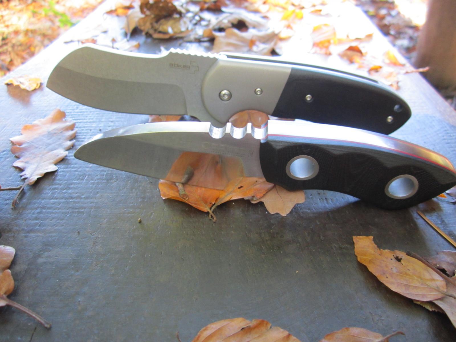

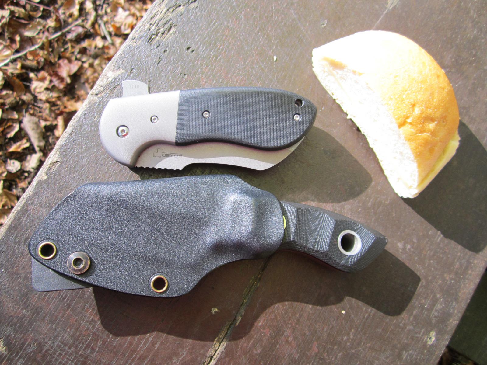

Fette Messer mit akzeptablen Schneideigenschaften faszinieren mich im Moment. Und so war heute auch ein kleiner fester fetter Bruder mit draußen: Das Böker PryMate, das ich seit Kurzem aus einem Tauschhandel habe.
Ein beeindruckend dickes Teil, das trotzdem alle meine Aufgaben zu Hause bewältigt und das ich "im Notfall" ja auch mal härter rannehmen kann. (Sicherlich ein Teil meiner Faszination für die Fetten ;) )
Die Flipperei geht mittlerweile auch völlig smart und locker von statten. Ach und noch was: Nach intensiven Tests kann ich dem Impetus bescheinigen, dass es den Ipx-8 Standard mühelos erfüllt ;) .
