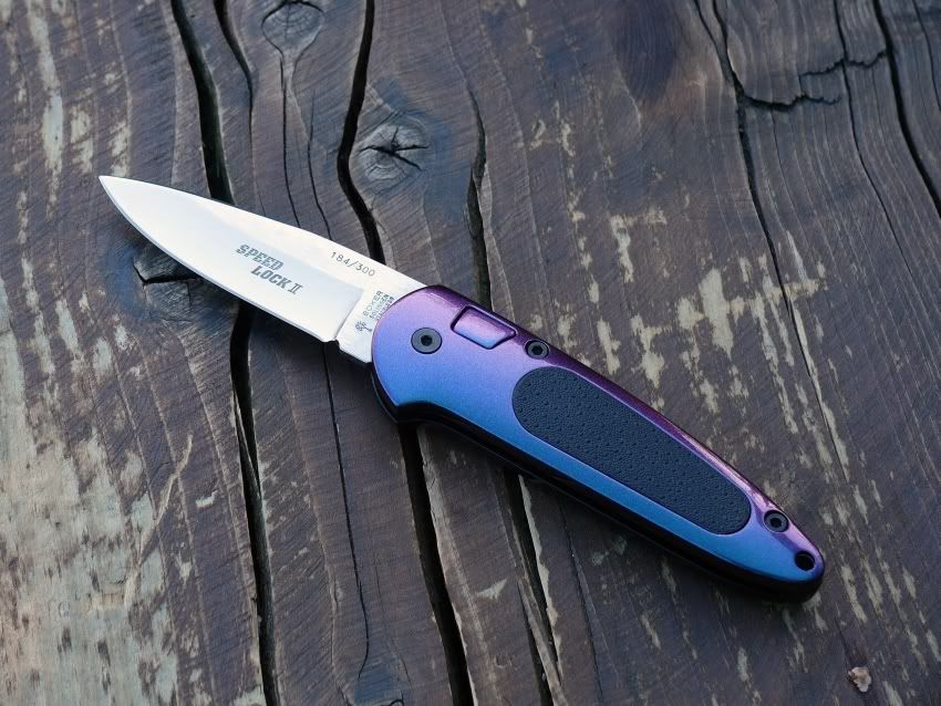

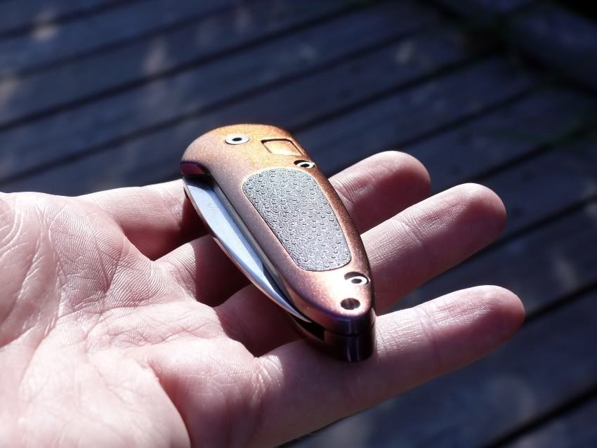

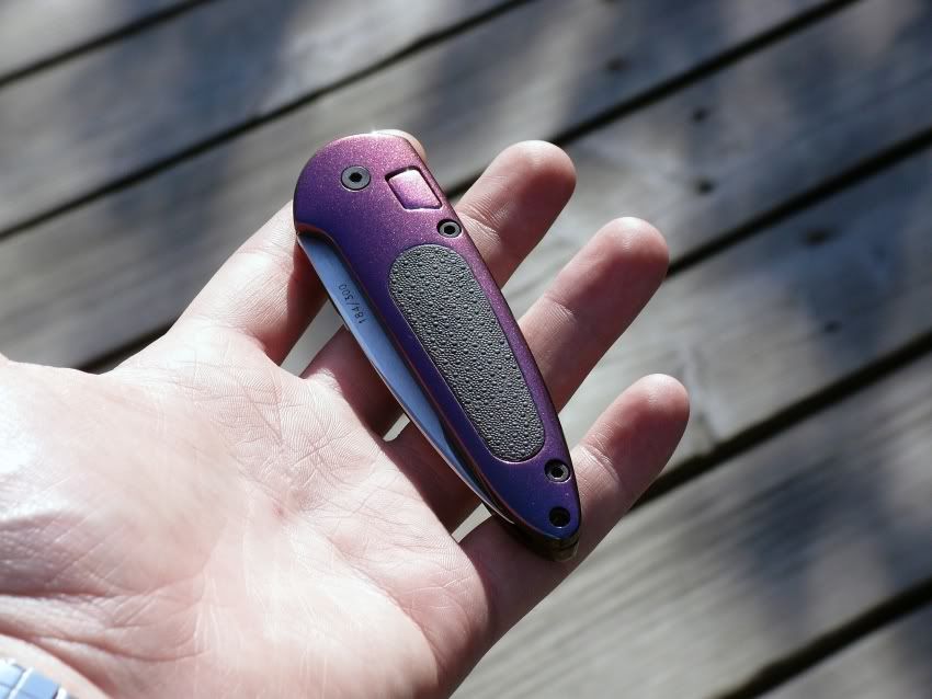

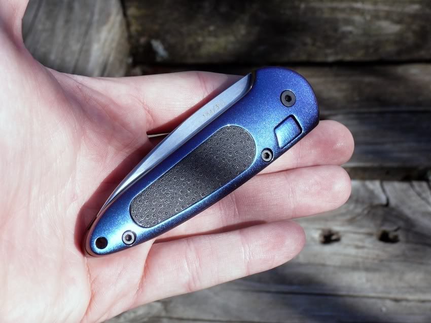

Samstag kam ich zufällig an einem Speedlock vorbei. Aufgrund der handlichen
Größe hab ich es dann spontan mitgenommen. Es scheint eine limitierte Version
in Flip-Flop-Lackierung zu sein:
Mir stellen sich folgende Fragen:
1.) Wann hat Böker das Messer verkauft, ich kann die Version nirgends (auch hier nicht) finden.
2.) Der 1.4034 Stahl taugt anscheinend nicht viel - das Messer will nicht richtig
scharf werden. Es war mir, vor allem im vorderen Bereich, viel zu stumpf. Aber
das Schleifen auf Wasserstein bringt nicht wahnsinnig viel. Es ist besser als
vorher aber an eine Rasur ist bei Weitem nicht zu denken. Den Winkel habe ich
nicht um- sondern nur nachgeschliffen. Ist das der Fehler?
3.) Wenn ich mich richtig infomiert habe, dann ist das Messer legal zu führen?!
Das wundert mich nur deswegen, weil Einhandmesser ja nicht ohne berechtigtes
Interesse geführt werden dürfen - wieso also dieses Springmesser ... :staun:
Danke euch schonmal für eure Hilfe :super:

zu Frage 1: von den Speedlock I und II gibt es unzählige Varianten bis zu Kleinserien mit Firmenaufruck, alle möglichen Einlagematerialien, also da würde ich bei Interesse Böker direkt fragen.
zu 2: Ich habe ein Speedlock I Standard ebenfalls mit 1.4034 Klinge, scharf wurde sie noch, aber von Schnitthaltigkeit zu sprechen wäre gelogen gewesen. Für den Freund eines Freundes hatte ich mal ein kleines älteres Böker Halbintegral zu schärfen (heute aus 440c) damals aus nicht näher bezeichnetem Rostfrei, 1.4034 bietet sich vermutlich an, das war ibs an der Spitze so weich, dass es sich in der Tat nicht vernünftig schärfen ließ, im Bereich der feinen Scheide bog es sich förmlich vom Stein weg.
zu 3: Ich tendiere gerade in der Öffentlichkeit zu einer restrektiven Auslegeung von 42 a WaffG. Vom Regelungszweck der eindeutig auf die Verhinderung des Messerführens ausgelegt ist, stellt ein Springer ganz klar die Verschlimmbesserung des konventionellen Enhandmessers dar, sozusagen die noch "bösere" Form des Einhandmessers.
Gruß Michael
Hallo unnamed,
sehr schönes Stück, gratuliere zum Erwerb. :super:
Bezüglich der zeitlichen Einordnung oder generell Herkunft des Messers solltest Du im Herstellerforum Böker und CRKT mit Bezug auf diesen Thread nachfragen. Sofern es sich um eine "offizielle" Version handelt, bin ich sicher, daß Du mit diesem Thema bei Beagleboy oder Herrn Felix-Dalichow bestens aufgehoben bist.
PS: Es hat für das Speedlock II eine Damastklinge und eine aus (damals noch) CPM-T-440V gegeben. Möglicherweise läßt sich da ja noch etwas auftreiben.
