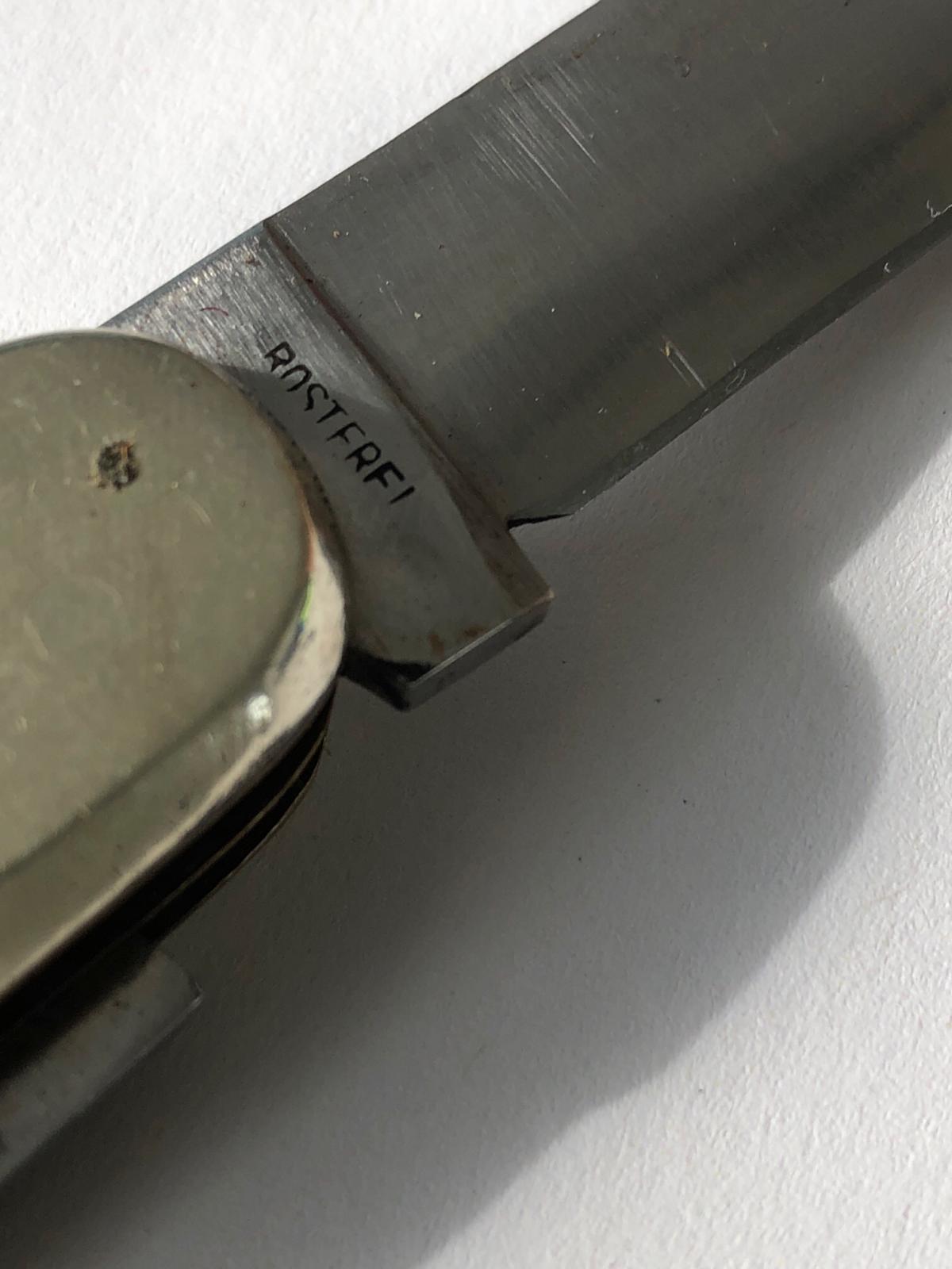

Hallo zusammen, habe mir von Übersee (war bei Böker schon ausverkauft) ein Trapper in Mooreiche (slipjoint) besorgt. Leider schlägt die Klinge beim Zuklappen auf die Rückenfeder, dort wo die Erhebung vom Nietstift ist. Nach 2mal Zuklappen ohne die Klinge abzubremsen habe ich schon eine Delle in der Schneide.
Von meinen französischen Klappmessern bin ich das gewöhnt, ist das für ein Böker normal oder ein Garantiefall? Leider habe ich kein vergleichbares Messer von Böker.

Ein Klappmesser so ein fach zuschnappen zu lassen ist ein No-Go. Klappmesser werden beim Schließen geführt. Sonst hast Du immer wieder den Effekt, dass die Klinge auf die Feder aufschlägt, mal mehr und mal weniger stark. Ich kriege immer wieder einen Kasper wenn ich sehe, wie manche Menschen Klappmesser mit Schmackes zuschmeißen. Meine Messer mache ich immer selber zu, um solche Sachen (Schäden) zu vermeiden. Du merkst es doch schon: Drücke die Klinge eines geschlossenen Messers Richtung Feder. Die Bewegung wird durch das Auftreffen der Schneide auf die Feder begrenzt. Bei manchen Messern geht das ganz leicht. Das sind die aussichtsreichsten Kandidaten für beschädigte Klingen nach dem Zuschmeißen.

Die Nase am Ricasso ist dafür zuständig, dass die Klinge nicht auf der Feder aufliegt - wenn ich das Messer vorsichtig schließe. Wenn ich bei eingelappter klinge auf die Klinge drücke, drückt die Nase (ich weiß gerade nicht wie die heißt, sie hat einen eigenen Namen) auf die Feder. Bei entsprechend festem Druck wird die Feder nach außen gedrückt und die Schneide landet auf der Feder. Das ist Systemimmanent, je nach Bauform mehr oder weniger stark. Wenn Du Deine Klinge zuschnappen lässt wird sie aufgrund ihrer Masse über diese Nase die Feder wegdrücken und die Schneide schlägt auf. Das ist technische Mechanik und lässt sich praktisch nicht vermeiden.
Haebbie
P.S.: Sollte jetzt nach häufigem Schleifen der Klinge die Klingenspitze aus dem Griff hervorlugen, kannst Du sie durch vorsichtiges Abschleifen dieser Nase wieder im Griff versenken. Aber nicht zuviel, sonst liegt die Schneide auf der Feder.
attachment.php
Danke für die konstruktiven Antworten. Auch wenn der Klingenschaden bauartbedingt ist.. Ich habe ca. 20 Taschenmesser mit roten Plastikgriffschalen und Schweizer Kreuz in der Lade, die haben das Problem nicht. Gottseidank lebe ich in einem Land, wo die Wahl der edc kaum eingeschränkt ist, dieses Teil ist für mich "in Schönheit gestorben". Ich jetzt einen Ladenhüter mehr. Gruß aus Wien
