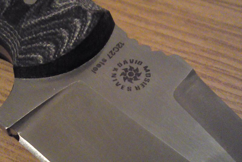

Als erstes fällt auf das das Messer massiver wirkt wie im Katalog.
Die fast schon edel wirkende Anmutung des Rhino hat es nicht.
Es hat eher den Charme eines Arbeitsmessers, allerdings im schönen Gewand :)
Alles ist sauber verarbeitet, keine störenden Grate überstehende Nieten etc..
Der Griff liegt satt in der Hand. Die gegrovten Schallen geben zusätzliche Sicherheit.
Durch die, nicht zu tiefe, Zeigefingermulde ist ein verrutschen eh schon so gut wie ausgeschlossen. Das G10 sitzt sauber auf dem Erl. Spalte oder Kanten gibt es keine.
Einzig die Lanyardöhse hätte noch einen Feinschliff vertragen können.
Die Klinge ist sehr akurat gechliffen. Da passt alles zusammen. Das hat man schon schlechter gesehen. Die Dauemenrampe ist gut gemacht, Der Daumen wird sicher gebremst ohne das es sich zu rau anfühlt. Die Schärfe war nicht super aber durchaus brauchbar.
Die Kleine Schleifkerbe würde dem Rhino auch gut zu Gesicht stehen.
Einziger Minuspunkt ist meiner Meinung nach die sehr weit nach hinten reichende Fehlschärfe.
Dort mit dem Zeigefinger zu drücken ist auf Dauer unangenehm bei kräftigerem Druck fast schon schmerzhaft.

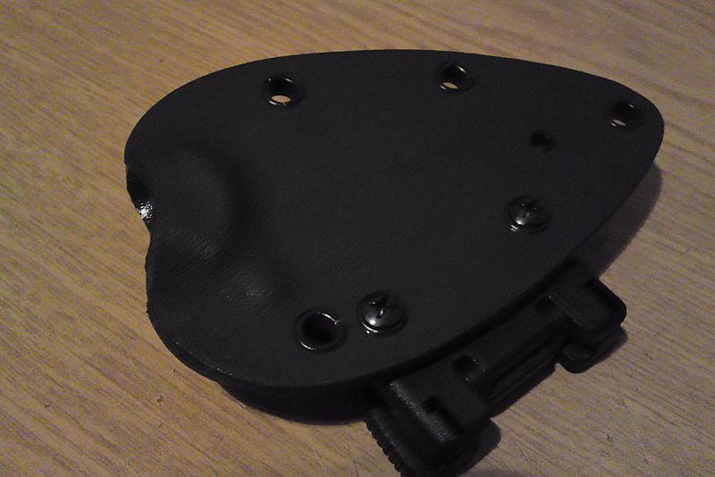

Die Scheide ist ordentlich gemacht und hält das Messer sehr sicher. Das Zurückstecken ist am Anfang sehr schwergängig spielt sich aber noch ein.
Für meinen Geschmack hätte man die Scheide allerdings kleiner gestalten können.
Sie wirkt irgendwie zu groß.
Quer und hochkant ist kein Problem 45Grad geht leider nicht. Aber da ist noch reichlich Platz für Zusätzliche Löcher :)
Für den Preis ein wirklich tolles Messer!

hallo
von der original-scheide bin ich auch nicht gerade begeistert.
bei meiner kommt noch hinzu, dass die klinge-sichtbohrung (oder wie das heisst) ..auf der falschen seite ist, so dass ich das messer erstmal falschrum in die scheide gesteckt habe.
ist das noch jemandem aufgefallen? .. oder habe ich wiedermal die niete
gezogen?
siehe handy-bilder:
Nein, das ist so "serienmäßig".
Soll wohl ein Entwässerungsloch sein - falls es ein "Sichtloch" sein soll, wäre es ja bei üblicher Rechtshänder-Trageweise DOCH wieder auf der richtigen Seite :)
Aber wozu Sichtloch? Wenn oben der Griff rausguckt, sollte unten die Klinge drin sein :)
Hat mich bei meinem aber noch nie gestört.
Das Messer selbst ist imo ein wirklich "großer Wurf" von Böker! :super:
ja ok .. mir geht´s aber nicht so sehr um den begriff "sichtloch" :hmpf:
sondern darum, dass die bohrung bei mir "falschseitig" angebracht ist, ..vergleich mal meine scheide mit den bildern von weiter oben im thread ..
Wieso eigentlich falschseitig?
Wo ist für ein Entwässerungsloch richtig, und wo falsch?
Bohr durch, dann hast Du es beidseitig, und es ist immer ein richtiges dabei :p
Der Psychater hat schon recht!
Schaut euch die Bilder mal genau im Vergleich an:
bei seiner Scheide sitzt das Messer anders drin!
In einem sehr seltsamen Winkel und die Spitze schaut unten fast raus.
Orientiert euch mal an den Bohrungen für den Tek-Lok und der gut erkennbaren Klingenform!
Und, richtig, das Loch ist auf der anderen Seite.

nachdem ich nun das Messer in Händen hatte möchte ich ganz gerne meine Eindrücke schildern:
Box und Verpackung: schick und sicher. Sehr gut
Verarbeitung:
Das Messer ist durchweg sauber verarbeitet. Frisch aus der Verpackung liessen sich damit problemlos Armhaare entfernen, die Schärfe überzeugt.
Die Griffschalen sind sauber an den Erl angepasst, überstehende Kanten gibt es da nicht. Überraschend für mich: der Griff ist insgesamt gerade mal 15mm breit, da hätte ich von den Fotos her mehr erwartet.
Einige Kleinigkeiten die mir aufgefallen sind:
Das Messer ist rundherum entgratet und leicht angefast, bis auf die Daumenrampe. Ich gehe davon aus dass das Absicht ist, mein Daumen war nicht so begeistert :glgl:.
Die Konturierung des Griffes ist sehr aggressiv und an den Kanten scharfkantig, auch hier tippe ich auf Absicht, liegt mir aber persönlich nicht. Ich erwarte keinen Handschmeichler, aber scharfe Kanten müssen meiner Meinung nach nicht sein.
Scheide:
Meiner Freundin fiel zuerst ebenfalls die Herzform auf. :glgl:
Ich kann die hier im Thread wiedergegebenen Erfahrungen nicht bestätigen (Wackelig, zu locker), eher im Gegenteil!
Das Messer sitzt bombenfest in der Scheide, dem Zugwiderstand ist nur mit grober Gewalt beizukommen. Ich denke das würde sich aber bei längerem Gebrauch einspielen.
Alles in allem:
ein schönes Messer, gut verarbeitet, durchdachte Scheide.
