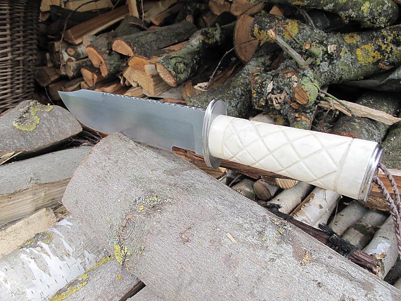

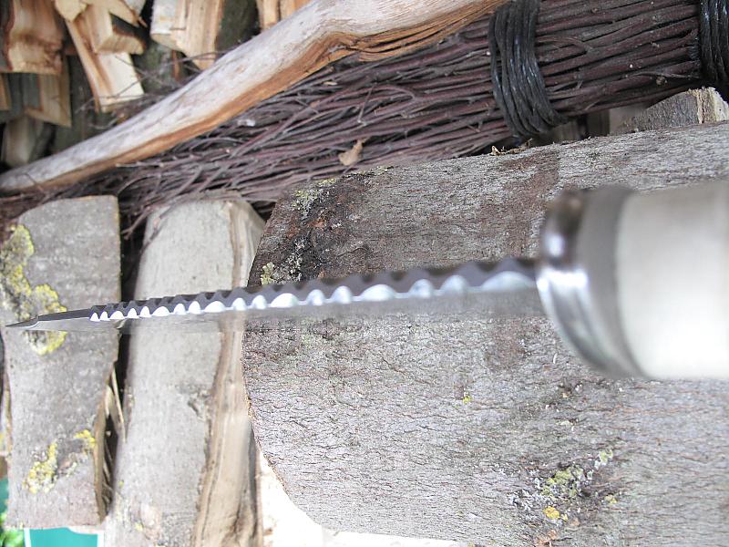

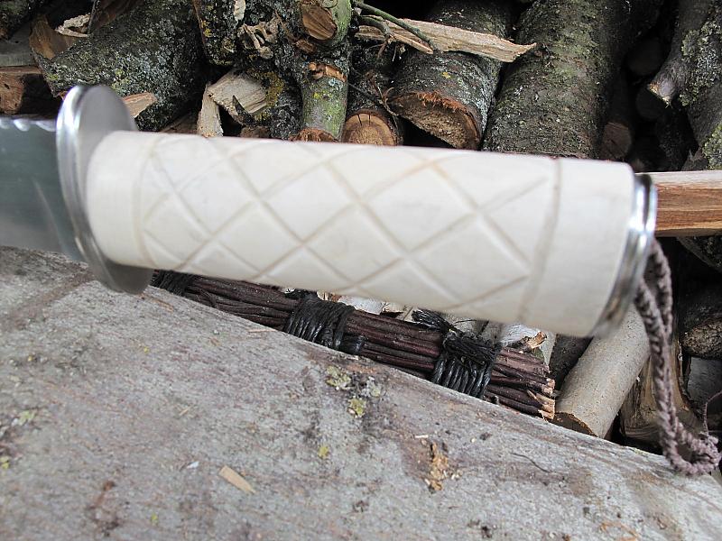

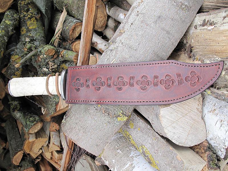

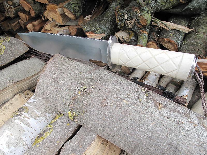

Habe dieses Bowie vor etwa 6 Monaten für Jäger gefertigt.
Vorgabe war, stabiles Messer für alltäglichen Gebrauch im Revier, als Standhauer ,zum Aufbrechen oder Abfangen von Wild oder ähnlichem.
Ein Paar Spielereien als Zugabe, verdeckte Fangriemenöse, Filework auf dem Klingenrücken, Kannelierung des Griffstückes und kleine Punzierung auf der Scheide.
Klinge aus Blattfeder geschmiedet.
Klingenlänge 255mm
Dicke 5mm
Höhe 48mm
Gesamtlänge 385mm
Montierungen in Edelstahl
Grffmaterial altes caribougeweih
Scheide aus 3mm Walkleder.
Viel Spass beim Anschauen

hallo
das sieht mir nach einem sehr schön gearbeiteten messer in klassischer form aus.:super:
ob es für den angedachten zweck geeignet ist,kann ich nicht beurteilen da müssen die jäger ran.
schade finde ich,das die fotos nicht so toll sind wie es das messer verdient hätte.:(
aber man sieht schon ungefär wo's lang geht. :steirer:
