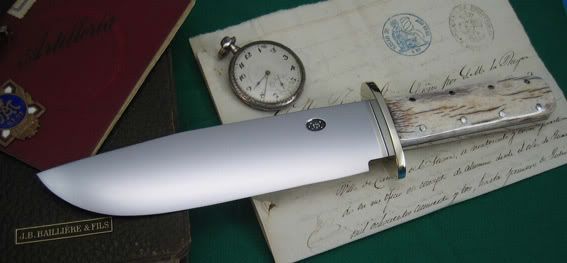

Rodrigo von 2Gknives hat mir gerade ein Foto seines neuesten Messers geschickt.
Ein Bowie mit 7" Klinge aus 5,5mm 52100 geschmiedet, ballig geschliffen und spiegel poliert.
Griff aus gealtertem Rinderknochen mit roter Fiber.
Beste Grüsse

Hallo Surfer,
wunderschönes Messer :super::super:
Die Verarbeitung scheint absolut perfekt zu sein!
Wo gibt es denn so schöne Rinderknochen ?
Gruß Arno
Grüß´ Dich Surfer
und alle Achtung, was Du so alles aus dem Süden des Kontinents herauf zauberst.
Mit diesem Messer könnte ich mich auch anfreunden. Klare und saubere Linien laden zum benützen ein.
Danke für das Bild.
Servus - Reinhold.
Ein wirklich schönes Teil. Das einzige, was ich für mich anders gemacht hätte, wäre die relativ runde Spitze. Ansonsten absolut mein Geschmack.
schön, das Euch das Bowie gefällt!
Das mit dem gealterten Kuh-Knochen geht folgender massen (kenn nicht den kompletten Prozess)
Pinlöcher in die Schalen bohren, dort, wo man Risse haben möchte (Pinlöcher, Enden der Schalen) mit einem Schwamm befeuchten und ab damit in den Backofen. Dort sollte das Material gezielt reissen.
Danach wird das ganze wohl eingefärbt, wissen die Messermacher sicherlich besser, und
wohl stabilisiert.
