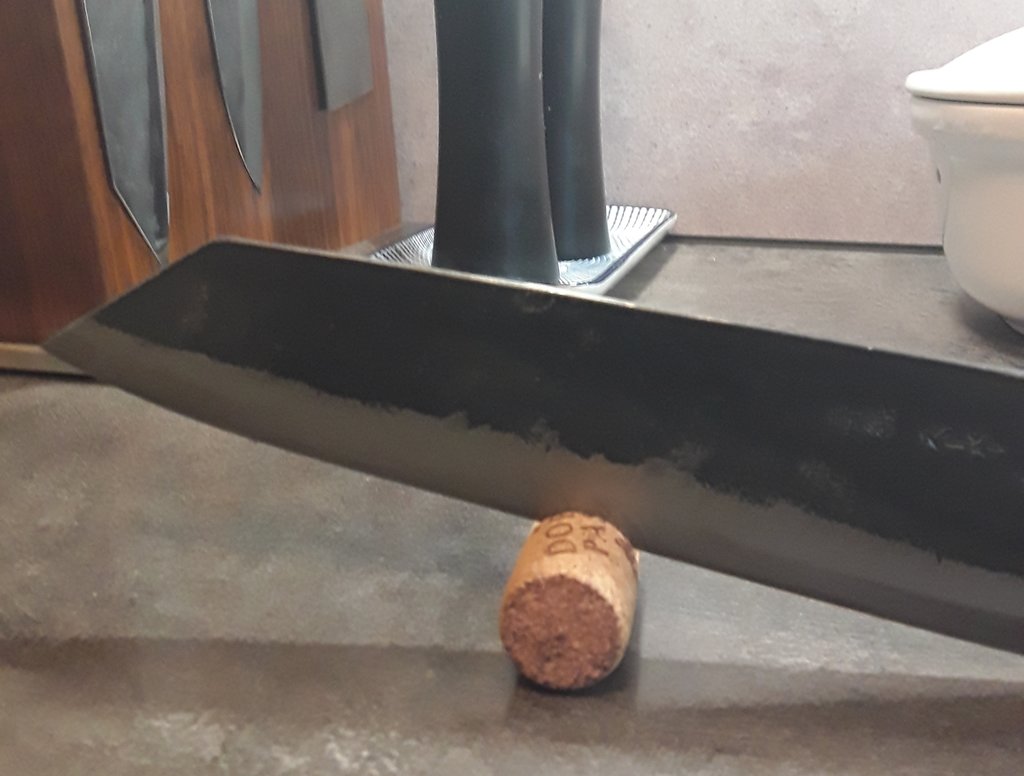

Ne gute Flasche Wein genießen und die Schneide durch einen Korken ziehen.
Edit meinte noch: Abzug übers Leder kann die Schneide eher verrunden.
