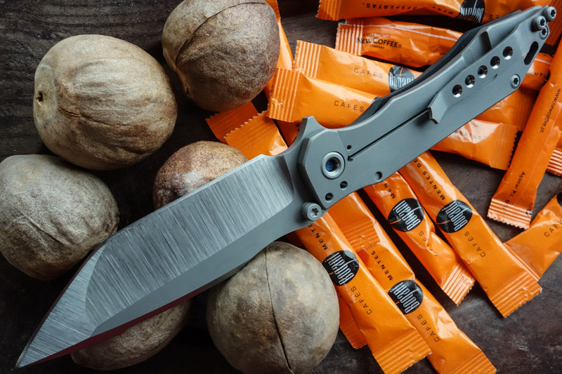

Machen wir es kurz: Volle Punktzahl in allen drei Kategorien von uns für dieses erstklassig verarbeitete und funktionierende Messer. Look ist Geschmacksache, Feel und Cut sind eher von übergeordneter Bedeutung. Wem also das Design gefällt und wer Tanto mag, der langt hier voll ins Schwarze (nicht nur farblich gesehen ). Wer kein Tanto mag, nimmt halt eine andere Klinge! Wem G-10 nicht gefällt, der nimmt Titan.
Waren wir bisher mit allen fünf Hasenfüßen glücklich und zufrieden, vertieft sich dieses Gefühl mit diesem Prachtexemplar weiter. Besonders hervorzuheben sind die ständigen Optimierungen, die Gerd an seinen Messern vornimmt. Beim Flipper macht sich das folgendermaßen bemerkbar:
Der „Zeigefingerklingenheberknubbel“ ist etwas länger und fingerfreundlicher geworden - er hat keine Jimpings mehr (der Stoppin hat begleitend dazu einen etwas kleineren Durchmesser, damit der Flipper nach wie vor ungehindert passieren kann), die Stirnfläche des Liners ist mit Hartmetall beschichtet (carbidized ), das Griff-Klinge-Verhältnisses wurde noch einmal verbessert (bei unserem Voll-Titan 1 : 1,25 und beim Tanto 1 : 1,235).
Abgesehen von den standardmäßigen Verbesserungen kann der Käufer zwischen diversen Ausstattungs-Details wählen. Unser Tanto-Flipper hat im Vergleich zum Voll-Titan-Flipper keine Jimpings auf der Daumenrampe, eine fettere Titan-Platine (4 anstatt 3 mm), einen voluminöseren Griff (1,48 vs 1,12 cm), ein einteiliges Distanzstück unter dem Clip, einen Wicked Clip (in unserer Hand stört er nicht, da die scharfe Spitze genau zwischen Zeige- und Mittelfinger zu liegen kommt), Gewinde-Bohrungen für Tip Down in der Griffschale, eine blaue Titan-Achsschraube, eine Klinge aus M390, eine Tanto-Klinge .

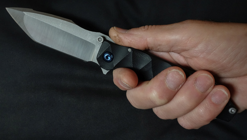

Die Handlage ist durch die größere Griffdicke satter, durch die deutlich dickeren Griffschalen läßt sich der Liner beim Schließen angenehm bequem entriegeln (mehr Platz für dicke Daumen). Während man beim Voll-Titan (Ausgangsmodell) einen kleinen Schlenker mit dem Handgelenk braucht, damit der Flipper schön flippt, ist das beim neuen Modell nicht mehr erforderlich. Der etwas längere Flipperhebel bewirkt, daß der Impuls mit dem Zeigefinger ausreicht, um die Klinge bei absolut ruhiger Hand aufzuflippen. Das geht nicht auf Kosten der Sicherheit, denn der Klingengang läßt sich so einstellen, daß die Klinge beim Schließen in jeder gewünschten Stellung stehenbleibt und nicht auf einen Finger fallen kann. Würde sie das dennoch tun, landete sie auf dem Daumennagel.

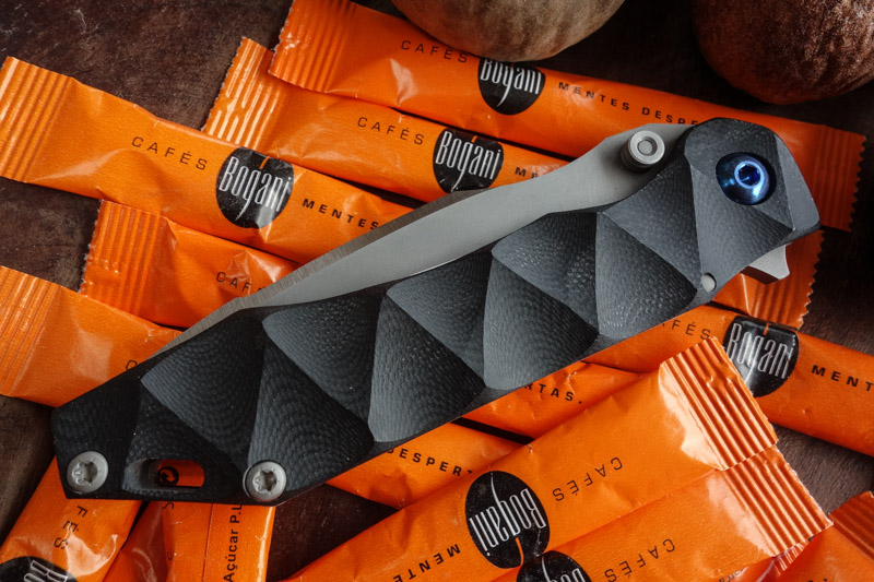

Die Geschmeidigkeit und gefühlte Freude bei der Handhabung haben sich - gegenüber unserem Voll-Titan - noch einmal erhöht. Wir stellen fest, daß die Carbidisierung des Liners offensichtlich der Bringer ist - und daß eine nicht unterlegte G-10-Schale der Güte, wie sie hier zum Einsatz gekommen ist, absolut ausreicht. Sie gehört damit u.E. in den Bereich „Vorlieben“! Die Schale bei „Red Rock“ - unserem SBH - ist unterlegt. Das hat - zumindest aus optischen Gründen - natürlich auch was. Bei unserem ersten Hasenfuß - dem „Bösen“ liegt keine drunter. Aber hier beißt der Liner nach einer kurzen „Einarbeitungsphase“ inzwischen auch nicht mehr. Der Tanto ist - abgesehen davon - unzweifelhaft auch ohne unterlegte G-10-Schale ein echter „Brecher“! Wie der Name schon sagt !

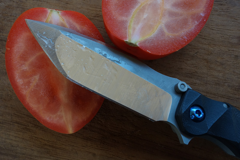

Wir konnten es natürlich nicht lassen: Apfelschälen :emmersed:! Und da haben wir wirklich gestaunt. Hatten wir als sicher angesehen, daß das mit dem Klopper eine einzige Katastrophe werden würde, sahen wir uns alsbald eines Besseren belehrt. Ohne Gefummel und Gewurstel war der Apfel fix geschält, halbiert und geviertelt. Ohne zu zerbrechen. Zugegeben - die Viertel sahen nicht ganz so elegant aus, wie mit dem Herder 1922 Office filetiert, aber dank hochgezogenem Hohlschliff und mistscharfer Schneide, war das Ergebnis beachtlich.
Selbst mit dem Tanto-Part der Klinge läßt sich so arbeiten. Wir haben während des Schälens vom einen zum anderen Part der Klinge hin- und hergewechselt. Das hätten wir einer Tanto-Klinge, der wir bisher (mit Ausnahme unseres kleinen Microtech-Mini-Socom) immer mit gespanntem und neugierigem Mißtrauen begegnet sind - ehrlich gesagt - nicht zugetraut. Die Apfelschälerei ist für uns jedesmal ein guter Maßstab für das Handling und den Gebrauchswert eines Messers und insbesondere der Klinge. Tomaten und Eierpflaumen hätte ein Küchenmesser übrigens nicht sauberer in ihre Einzelteile zerlegt.

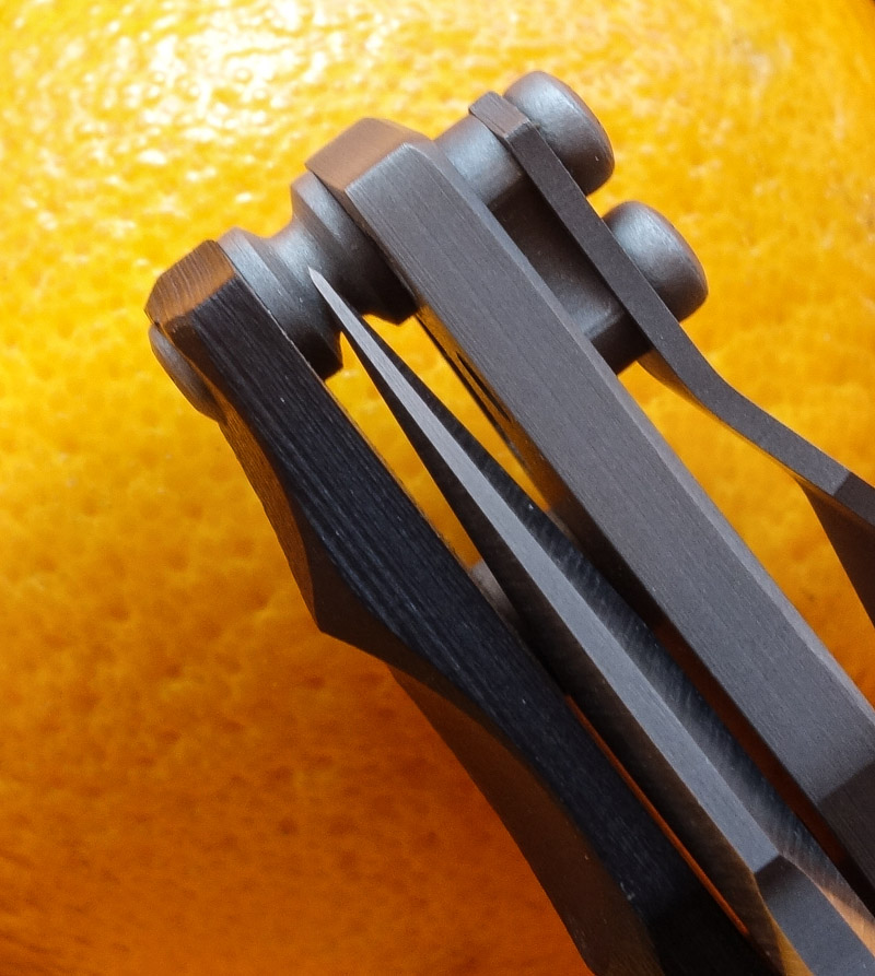

Daß man grob mit dem SGF zulangen kann, ist selbstverständlich bei den Daten: 4 mm unskelettierte Titanplatine (an der Ausfräsung sind immer noch respektable 1,67 mm stehengeblieben), 6 mm G-10 (an der dünnsten Stelle immer noch 3,6 mm stark), 97 mm Klingenlänge der Güte 4 mm aus M390. Daß aber feine Sachen auch gehen - und zwar ordentlich - das gefällt! Man kann also durchaus nur dieses eine Messer in der Tasche haben und muß sich nicht sorgen, daß die Küche deswegen geschlossen zu bleiben hat.

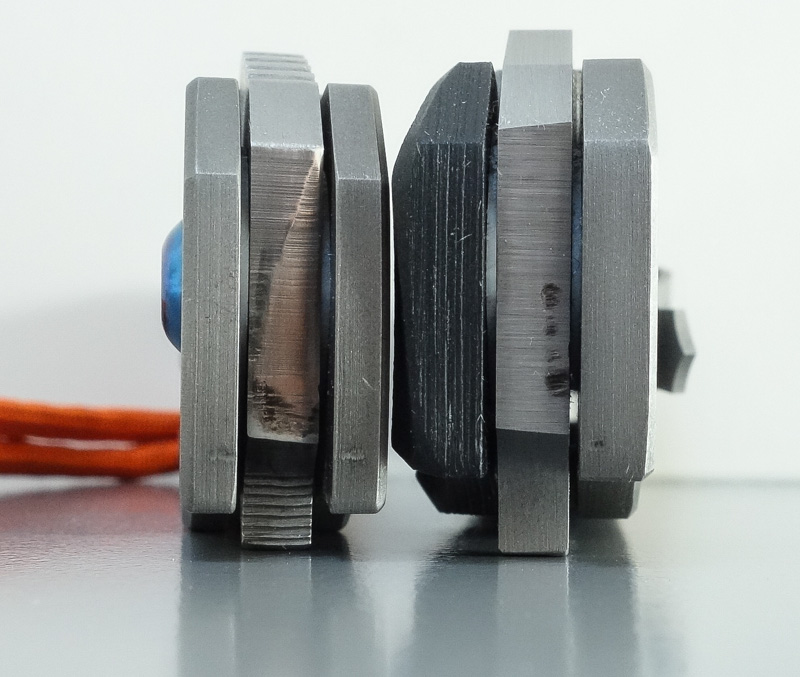

Wer sich für einen von Gerds Flippern interessiert, hat die Qual der Wahl. Voll-Titan (mit allen Features der 2. Generation) oder „groovy“ G-10, mit oder ohne zusätzliche Titanplatine. Und beides mit eventuellen individuellen Schmankerln. Wir wünschen viel Vergnügen beim Philosophieren …

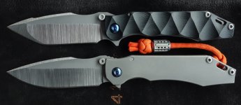

Der Hasenfuß-Tanto-Flipper (SGF)
Im Ganzen

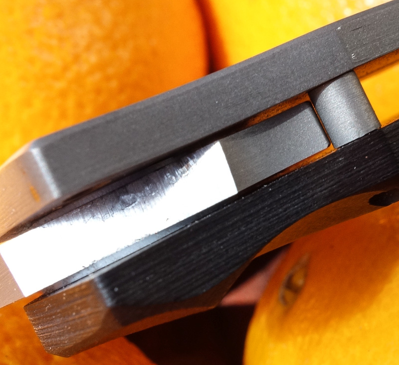

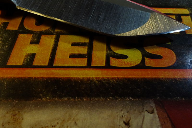

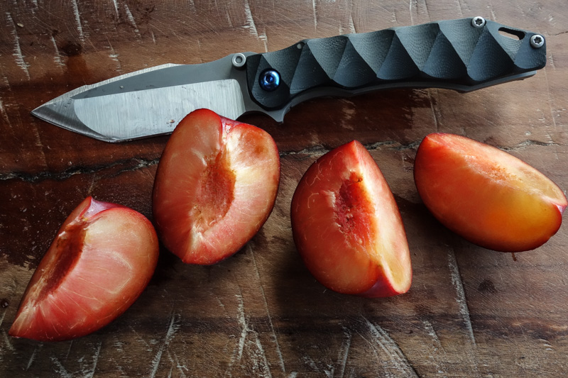

Im Detail, im Gebrauch und in der Hand

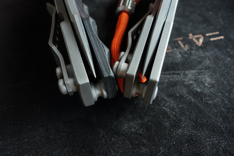

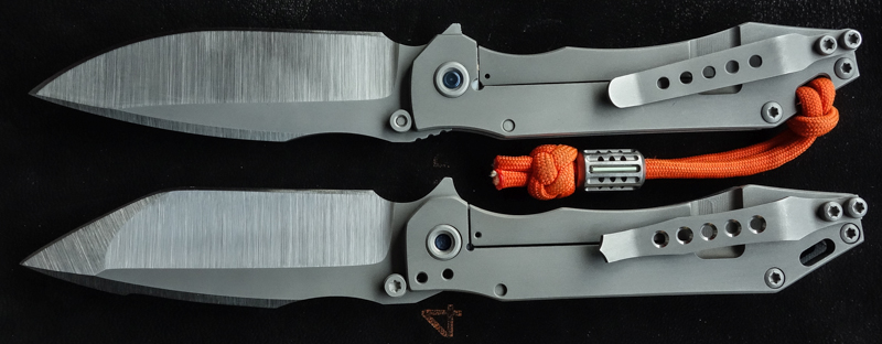

Im Vergleich mit unserem Voll-Titan und seinen „Geschwistern“
