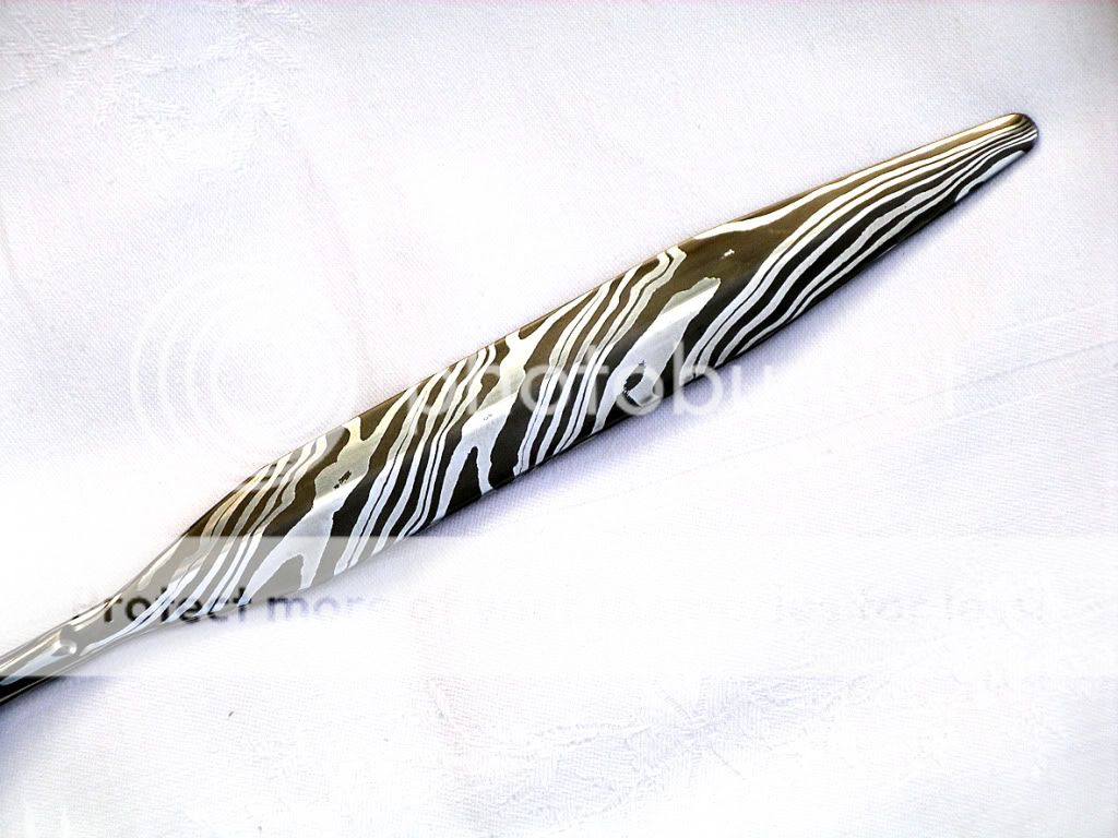

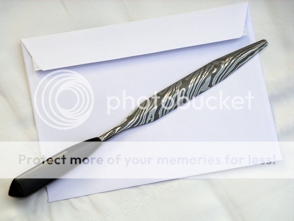

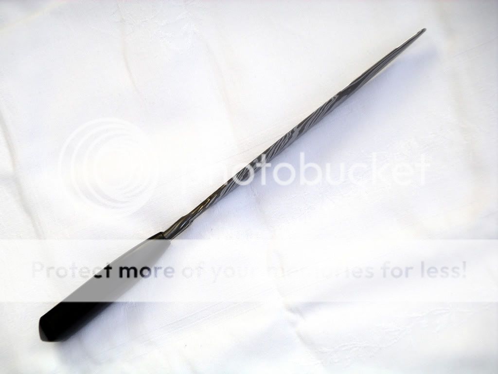

hab zur Abwechslung mal einen Brieföffner geschmiedet. Bei der Klinge habe ich mich mal an Torsionsdamast rangewagt. Dieser ist mir,entgegen meiner ersten Erwartungen, auf Anhieb fehlerfrei gelungen.
Der Brieföffner war ein Geburtstagsgeschenk für meinen Vater.
Zum Öffner:
Gesamtlänge: 295mm
Klinge: 195mm
Damast: Torsionsdamast 27 lagen 1.5752, 1.1191 (im Kaffee geätzt)
Griff: Ebenholz
Viel Spass beim anschauen.
Roland
Wunderbarer Kontrast und saubere Verarbeitung (soweit ich das beurteilen kann) würde mir auch gefallen :hehe:
Aber der mittlere C-Gehalt würde mich ein bisschen stören wenns ein Messer währe (~0.2-0.3%)
Eine kleine Frage... der Maschienenbaustahl 5752, ist der gut zum Schweissen?
lg

Der Stahl ging bei mir problemlos zum schweissen. Für Messer würde ich eine Schneidlage einschweissen.
Gruss Roland

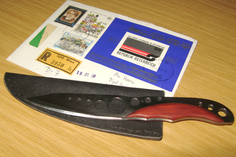

Brieföffner sind noch nicht viele gezeigt worden im Messerforum, deshalb möchte ich einen meiner neuen Brieföffner euch nicht vorenthalten:
Eigentlich wollte ich nur ein paar Testbohrungen machen mit meiner neuen Bohrmaschine, aber dann sind daraus einige nette Brieföffner entstanden.
Was würdet ihr sagen, eignet sich so was zum Verschenken, als Geburtstaggeschenk?
Bitte um euere Meinungen.
