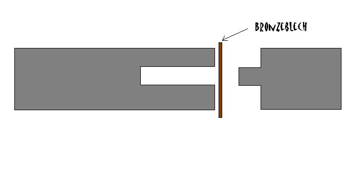

mit einem normalen Locheisen wohl kaum, jedenfalls nicht bei 0.5mm Dicke. Da benötigt man wohl nicht nur ein Stanzeisen, sondern auch eine Matrize mit der entsprechenden Bohrung. Ich kenne sowas aus dem Goldschmiedebereich. Das sieht dann so aus:
zwei Stahlplatten also, in einem bestimmten Abstand montiert, mit der entsprechenden Bohrung als Führung für die Stanze bzw. als Matritze.
Gruß, Jan.

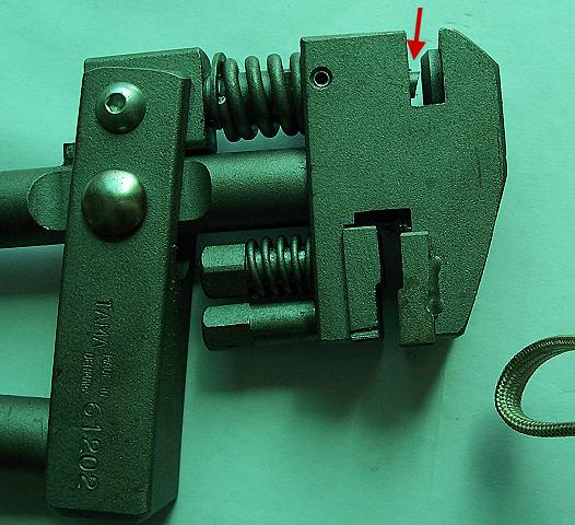

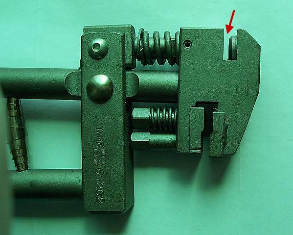

Moin,
bleibt noch die einfachste und günstigste Möglichkeit als Kompromiss. Ich denke mal, jeder hat in seinem Bekannten-Kreis einen Kfz-Mechaniker.
Jede Autowerkstatt hat eine Zange zum Vorbereiten der Karosserie-Bleche für´s Punktschweißen. Das ist auch nur eine Art Stanze um verzugsfrei Löcher ins Blech zu bekommen. (siehe Fotos)
5 mm ist das gängigste Maß, passt ja auch für viele Folder. 6 mm-Zangen haben eigentlich nur größere Kfz-, Karosserie-Werkstätten.
Den Außendurchmesser kann man gut mit einem scharfen Seitenschneider ohne Verzug bearbeiten, wird halt nicht so perfekt rund aber davon ist in zusammengebauten Zustand nichts zu sehen und bei einem EDU stört es mich nicht, da es sich auf die Funktion nicht auswirkt.
Olli

Hallo Kevin,
ich habe schon eine Tafel von diesem 0,5mm Blech von Conrad.
Bisher hat die Methode gut funktioniert. Bei mir waren es bis jetzt washer für 6 folder.
Bei einer Blechschere wird das Blech natürlich wellig, aber mit dem Seitenschneider funktioniert es sehr gut, auch wenn die washer außen nicht ganz rund werden.
Bei einem teuren folder würde ich mir natürlich auch lieber "perfekt runde" washer "drehen" lassen, auch wenn es nachher nicht zu sehen ist, aber für ein Gebrauchsmesser ist mir diese Methode (vor Allem wenn es an der hardware mangelt) gerade recht.
Olli
