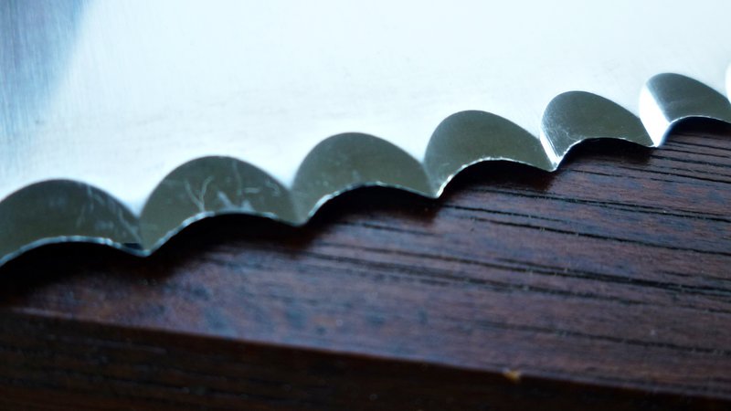

ich kann dir nur sagen, dass ein Herder Grandmoulin genauso dünngeschliffen ist wie alle Herder. Die Folge davon: Der Wellenschliff legt sich durch harte Brotkrusten um, verformt also plastisch, bildet einen Grat. Sieht nicht schön aus, verbeißt sich aber in jedem Brot.
Dünne Brotmesser, also auch am Rücken dünn und nicht nur über/an dem Wellenschliff "spritzen" weniger Brotbrösel durch die Küche, flexen aber mehr. Dicke und starre Messer, wie das Güde Brotschwert schneiden alles, flexen nicht, aber "spritzen" Krustenbrotbrösel durch die ganze Küche und hinterlassen bei harten Krusten viele Brösel rund um das Schneidbrett. Das war mir immer ein Dorn im Auge, deshalb hab ich mein fettes Güde wieder verkauft und schneide mein Brot jetzt mit einem Herder Grandmoulin.

Einspruch!
Das sich die Wellen umlegen hat nix mit dem Solinger Dünnschliff zu tun! Das liegt am Schärfwinkel. Und das ist bei jedem Brotmesser so, auch bei extrem "dicken" DICK 1905`er das ich sehr gerne mag in der Arbeit, aber auch beim IMHO besten Brotmesser von KAI.
