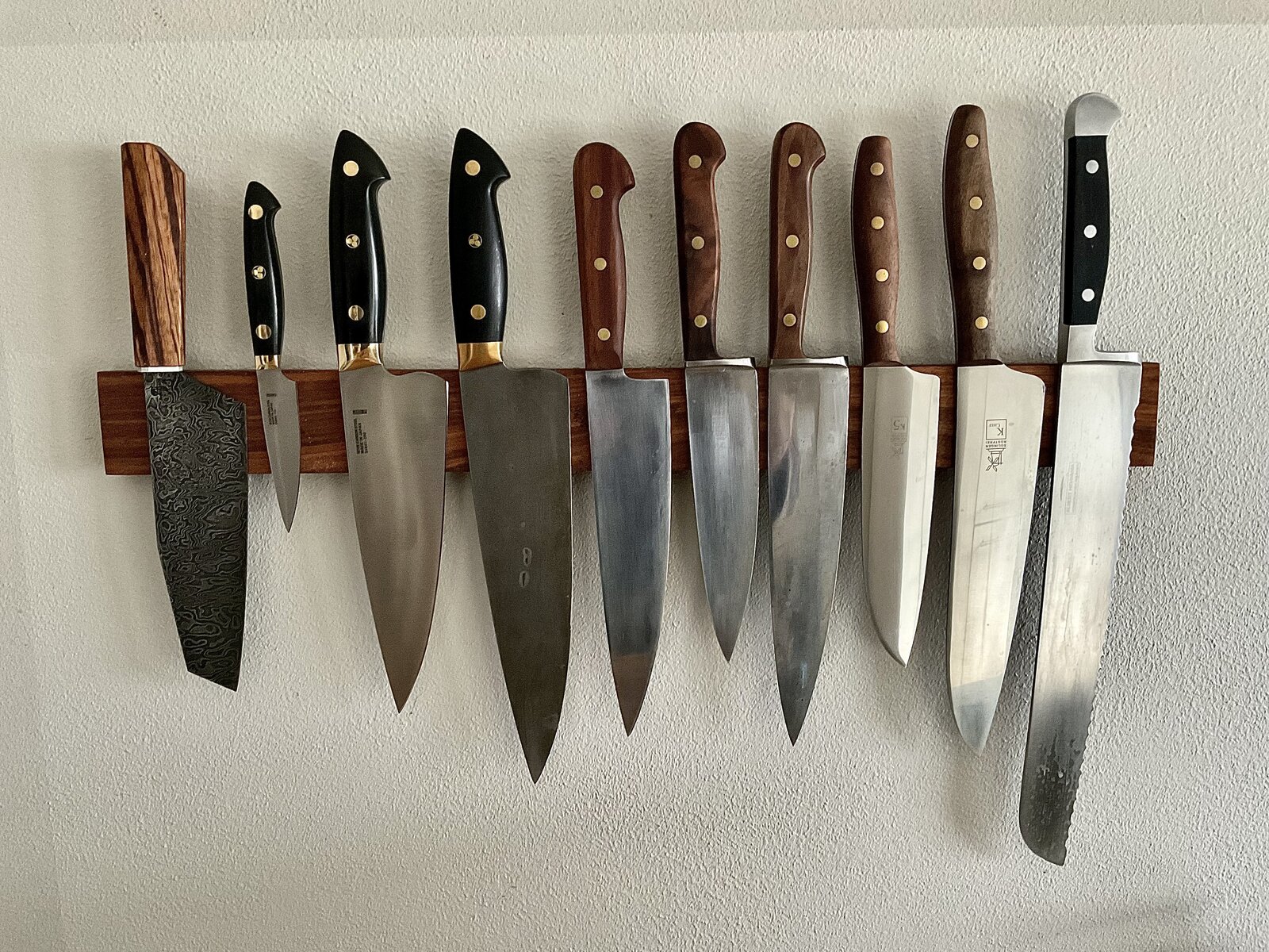

Ich suche ein wertiges, schnitthaltiges Brotmesser.
Geht es um eine Neuanschaffung oder Erweiterung eines Sortiments? Bei Erweiterung bitte angeben, welche Messer vorhanden sind.
Neuanschaffung: Ein Güde Brotmesser mit 22 cm Klingenlänge ist vorhanden, tut sich aber schwer, mit selbst gebackenem Roggenbrot. Das Messer sollte ruhig ein hohes Eigengewicht haben.
*Ist die Anschaffung für berufliche oder private Verwendung gedacht?
Privat

Servus,
ch glaube die Güde Brotsäge ist an Wertigkeit kaum zu übertreffen.
das ist richtig. Ich hatte mal ein 32er Brotschwert mit Doppelkropf von Güde, das war wirklich Tip-Top gearbeitet. Ein wunderschönes Brotmesser, allerdings war es mir zu dick an der Welle. Hartes Krustenbrot geschnitten, bedeutet das die Krustenbrösel durch die halbe Küche geflogen sind. Es war unmöglich harte Krusten ohne einem Haufen Krustenkörner die rund um das Schneidbrett herumgespritzt sind zu schneiden.
Ich habe das Messer dann wieder verkauft und mir ein Herder Grandmoulin gekauft. Kein Vergleich durch den Dünnschliff. Das Herder hat deutlich weniger Brösel verursacht, aber leider hat sich da die Wellenschneide durch den dünnen Schliff umgelegt und einen Grat aufgeworfen. Das hat die Schneide dann so bissig gemacht, das ich locker durch jedes Brot gekommen bin, allerdings war mein Schneidbrett dann hinüber. Alles mit tiefen Schnitten übersät.
Ich habe also keine Empfehlung im üblichen Sinn, sondern nur eine Warnung, wie ein zu dicker oder zu dünner Wellenschliff an einem Brotmesser auch sein kann. In beiden Fällen kommt da keine rechte Freude auf.
Gruß, güNef

Vielleicht solltest du dein Güde mal professionell schärfen lassen. Ich habe seit kurzem ein 32er Güde Brotschwert, da ich sehr oft italienisches Bauernbrot, mit sehr harter Kruste schneide und es geht da durch wie Butter. Heute morgen hatte ich ein hartes Sechskorn/Vollkornbrot und auch da war es eine Freude gleichmäßige Scheiben zu schneiden.
Vlt solltest du mal dein Güde zu Jürgen Schanz schicken. Sollte mal mein Güde einen Schliff benötigen bringe ich es ihm vorbei. Wohne ja in seiner Nähe
ICh schneide mit einem Hamburger Brotmesser mein brot, habe auch ein Dick premier plus mit wellenschliff.
Herder hat auch ein Ellenlang, das habe ich aber nicht.
Die Konditorsäge von Vic kann ich sehr empfehlen (y)
Ich besitze die Version swiss modern. Find ich Klasse, wenn auch nicht uneingeschränkt.
Der leichte flex in der Klinge und der einseitige Schliff benötigt etwas Arrangement beim schneiden. Ein wenig Übung gehört dazu.
Das Krümmeln bei härterer Kruste gibt es da auch aber -bis jetzt- ohne Schutzbrille und ohne danach saugen zu müssen.
Kann aber auch sein, dass meine Krusten noch keine richtigen Gegner waren 😅.

Da bin ich bei Dir: Mein Güde ist gefühlsmäßig zu kurz (und vielleicht auch ein wenig zu breit).
