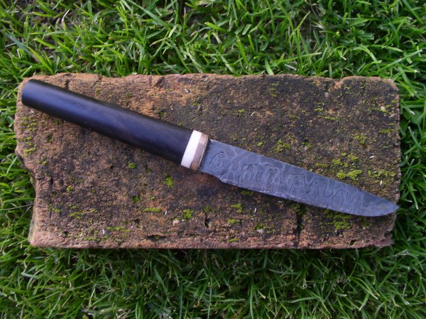

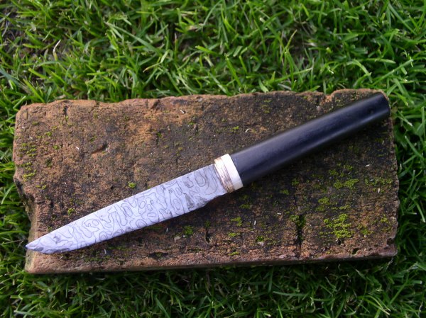

Als Gegenleistung für ausgemusterte Kugellager hab ich einem Kollegen aus einer halben Kugellagerschale dieses Brotzeitmesser geschmiedet.
Der Griff besteht aus meliertem Ebenholz, Rinderknochen und alternierenden Scheiben aus Kupfer- und Messingblech.
Länge total: 23,5 cm
Klinge: 12 cm
Klingenhöhe: 2,3 cm max

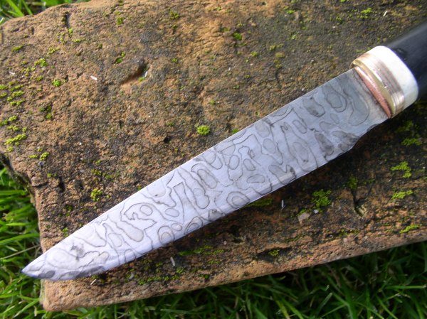

Klingenstärke: 2,5 bis 1,5 mm
Selektiv gerhärtet.
Klingen finish: Senf 3 x aufgetragen zwischen 1 und 3 Stunden Kontaktzeit.
MfG Klaus
Ja, da hat er recht, der Joe! Ein Hingucker ist das auf alle Fälle! Sehr schöne, einfache, gediegene Form, die Buntmetall-Bleche ein nettes Accessoire, und dann diese Klingenzeichnung! Dein Kollege kann sich freuen.
