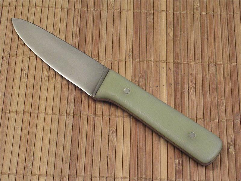

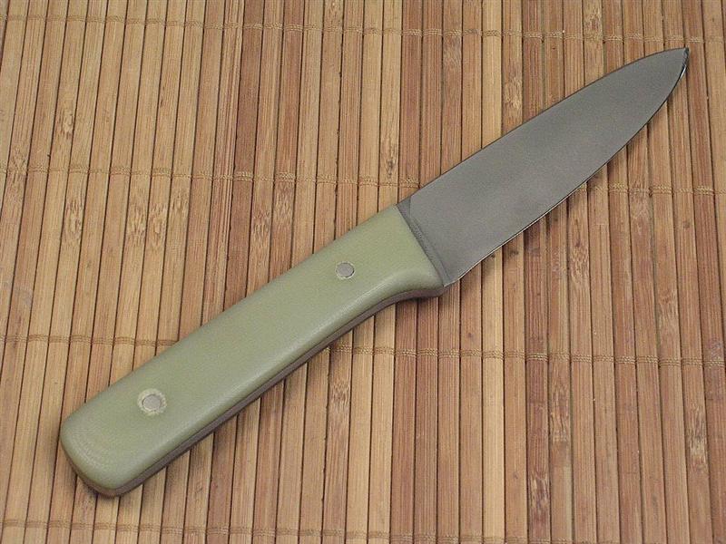

Hallo
ich möchte Euch noch ein Brotzeitmesser zeigen das ich für einen Kollegen gemacht habe.
Das 20cm lange und 109g leichte Messer hat eine 3mm starke und 9,5cm lange Klinge aus NIOLOX/SB1 mit einer Härte von 61HRc.
Der Griff besteht aus gelbem G10.

@Krawulle : ja noch viel einfacher ist schwierig. Das Messer funktioniert aber trotzdem gut und ist super Pflege leicht.

hi,ich würde es er als hi tech EDC bezeichnen.
SB1 und G10 mit epoxy verklebt und edelstahl verstifftet.
das hält,denke ich.Super teil.

@MAD-DOC : da hast Du Recht High-Tech EDC würde auch passen und ich denke auch das das hält und auch das es etwas aus hält.
Dank 1,5mm Dicke mittig 1cm hinter der Schneidkante schneidet es auch sehr gut und ich hoffe der neue Besitzer hat viel Freude daran. ;)
