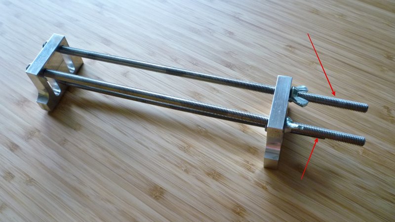

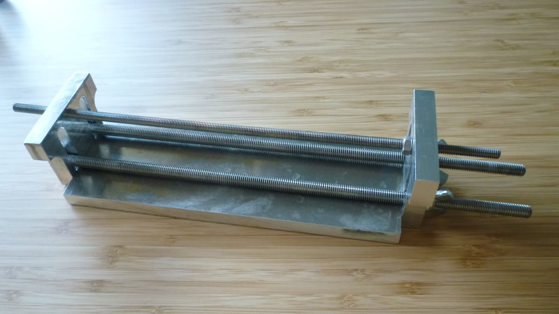

Servus,
ein Honyama Bruchstein braucht nur oberflächlich mit Wasser benetzt zu werden, am besten mit einer Sprühflasche immer wieder feucht halten. Der harte Stein zieht wenig Wasser, richtiges tauchen ist nicht wirklich nötig um ihn gut benutzen zu können. Hast du schon mal einen Steinhalter angedacht? Wenn die Unterseite nicht völlig schief gebrochen ist, kann man den Stein in einen handelsüblichen Steinhalter spannen und mit einer kleinen Wasserwaage auswiegen. Alternativ gibt es Steinauflagen mit einzeln verstellbaren Füssen um Unebenheiten auszugleichen, bzw, einfache Systeme mit Gewindestangen die sogar mehrere Zentimeter unebene Bruchfläche ausgleichen.
Du brauchst nur 3 Gewindestangen, Muttern dazu und zwei Holz oder Alubacken:
Kostet im Baumarkt ein paar Euro.
Gruß, güNef
